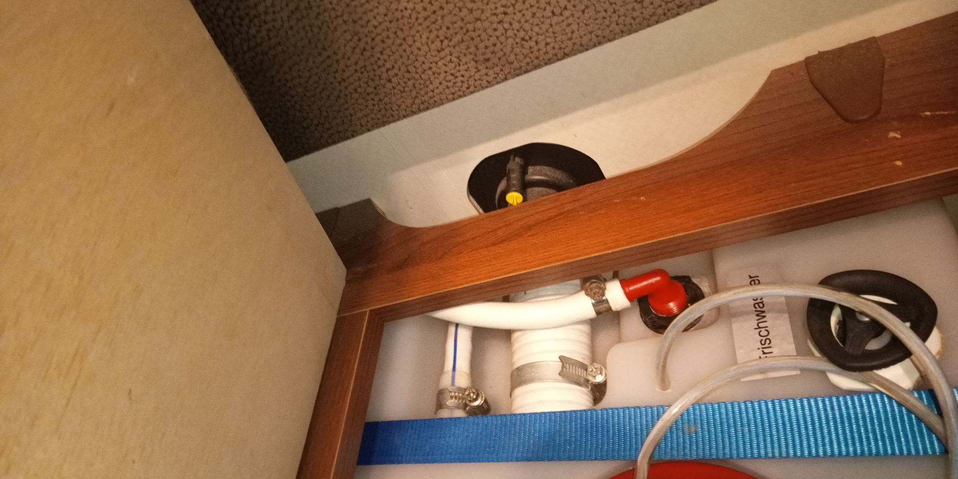

  • Ich hab jetzt bei unserem noch mal nachgeschaut:
    am Einfüllstutzen ist ausschließlich der Schlauch zum Befüllen angeschlossen. Da gibt's auch keine andere Möglichkeit.
    Der Überlauf liegt leicht unter der Einfüllöffnung (macht auch Sinn: bevor das Wasser bei vollem Tank durch die Öffnung zurück drückt) und endet unter dem Wagenboden (hatte ich also richtig in Erinnerung).
    Die Entlüftung erfolgt über einen weiteren Schlauch.
    Falls das bei Dir so ähnlich aussieht, drückt es das Wasser in Rechtskurven tatsächlich durch den Überlauf und läuft unter dem Boden ab (deswegen auch keine Spuren um den Tankdeckel).

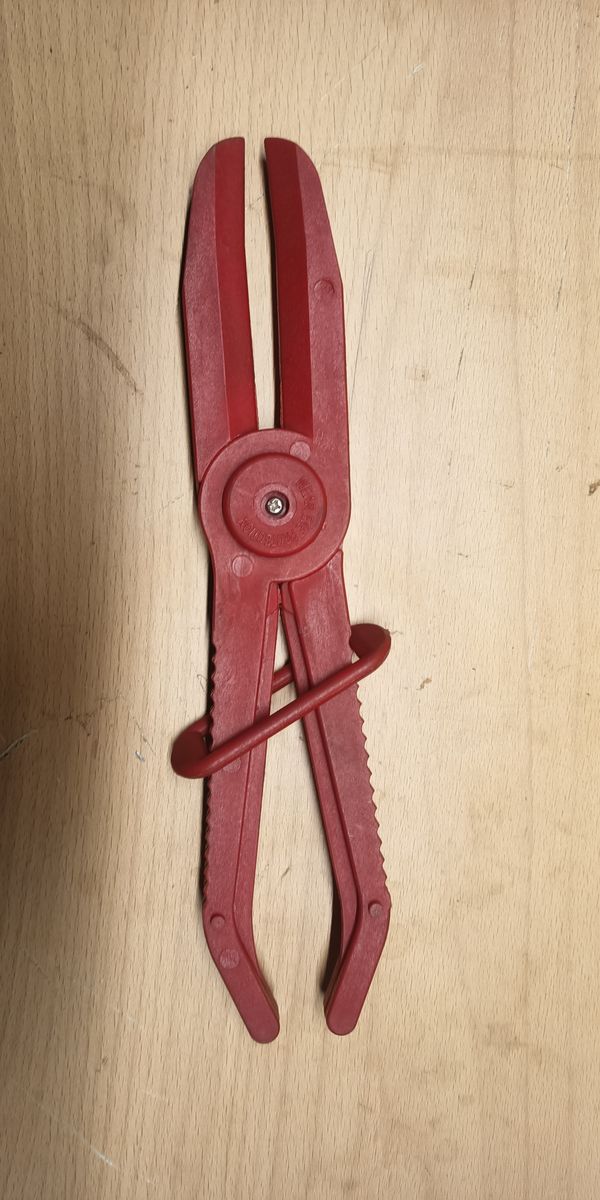

    Zum Prüfen könntest Du den Entlüftungsschlauch mit einer Zange abklemmen und eine neue Bestzeit zum Col de Turini versuchen.
    Falls meine Theorie stimmt kannst die Leitung nur durch einen Absperrrhahn verschließen; Ventil geht nicht.

  • Moin, ich hatte das gleiche Problem. Habe den Überlaufschlauch, der ja wohl auch für die Belüftung da ist, getrennt und mit einem Stück Schlauch verlängert. Diesen dann in einem Bogen hinter der stoffbezogenen Blende nach oben gelgt und wieder mit der Trennstelle verbunden. Danach war Ruhe.
