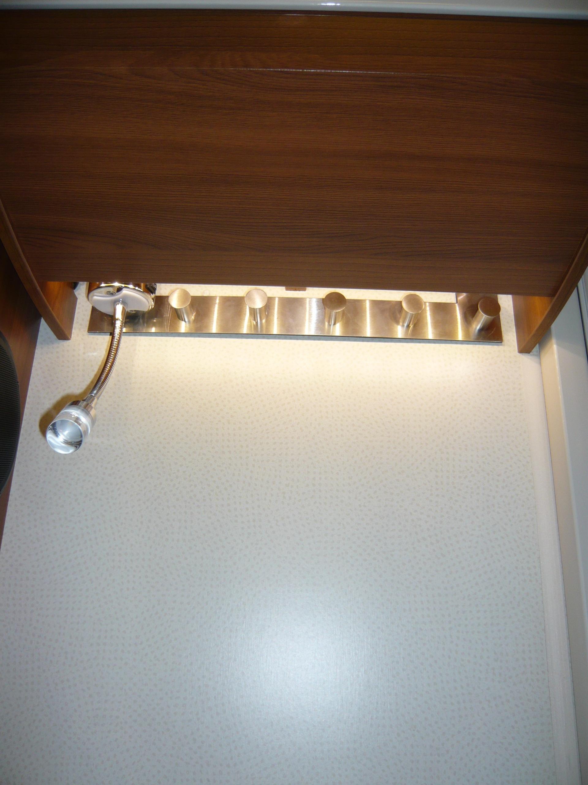

    4. Automatisches Licht in den 2 Kleiderschränken unter dem Bett. Ich habe die Lampen mit einem automatischen Schalter versehen, jetzt geht das Licht an wenn man die Tür öffnet.

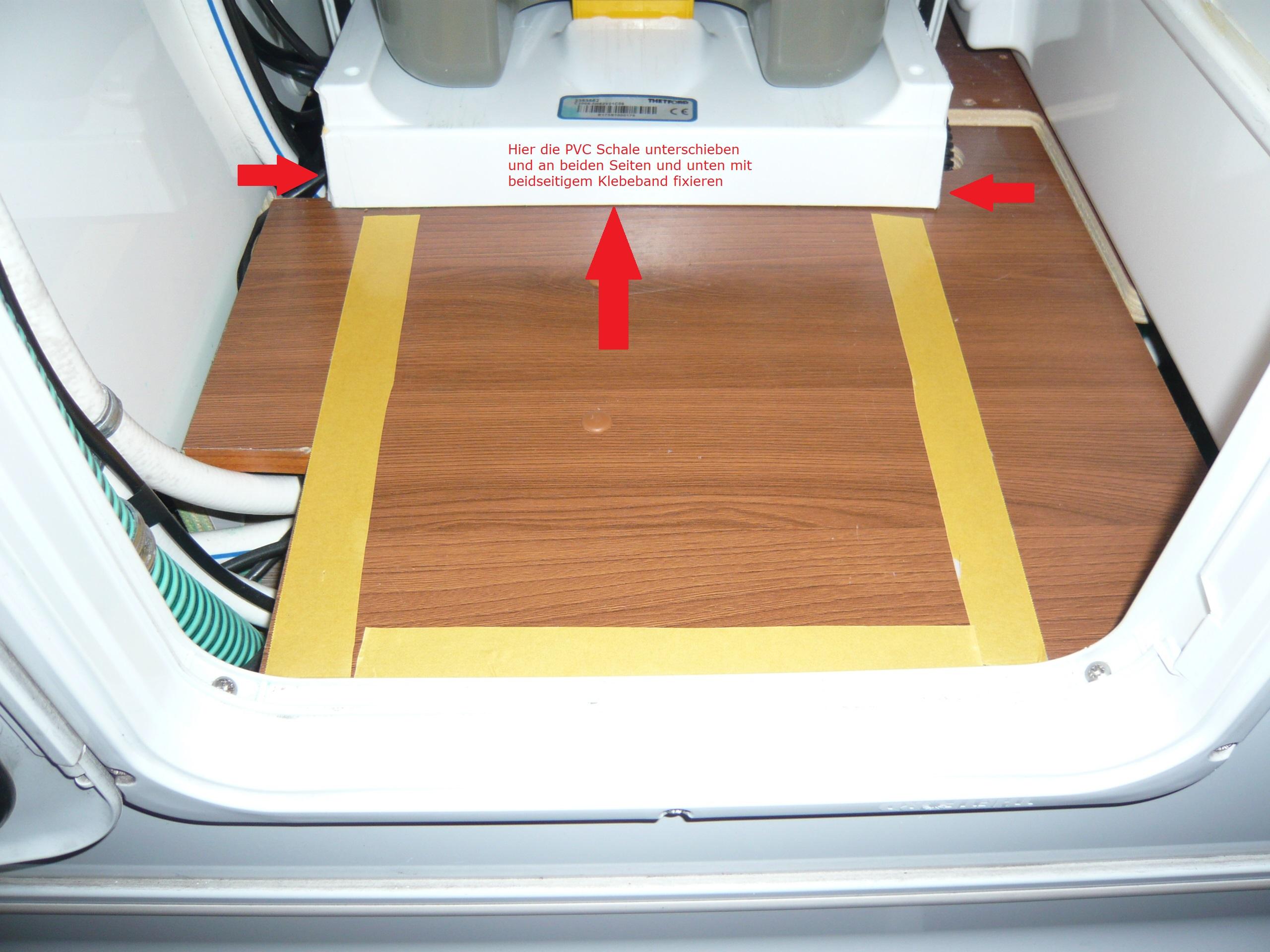

    5. Toilettenschacht – bei fast jedem Wohnmobil Testbericht wird die mangelnde Abdichtung des Toilettenschachts moniert (nicht nur bei Hobby, auch bei anderen). Hier habe ich eine PVC Platte entsprechend geformt und eingebaut.
    6. Leselampen – die 5 Leselampen habe ich alle gegen solche mit Schwanenhals ausgetauscht.

    Wie hast du das mit der PVC-Schale im Toilettenkasten so sauber hinbekommen ? Das sieht ja sehr professionell aus!

    Für den Toilettenschacht habe ich auch die "Hart PVC Kunststoffplatte weiß 1000x495x1,5mm" genommen.
    Auch hier mit dem Heißluftföhn über einem 4 Kantholz abkanten. Ich habe die PVC Schale hinten etwas unter das vorhandene Formteil geschoben und dann links und rechts mit beidseitigem Klebeband am Formteil fixiert. Die ganze PVC Schale habe ich dann unten noch mit beidseitigem Klebeband fixiert, so kann man es bei Bedarf wieder rückstandslos entfernen. Anschließend alles mit Silikon abgedichtet.

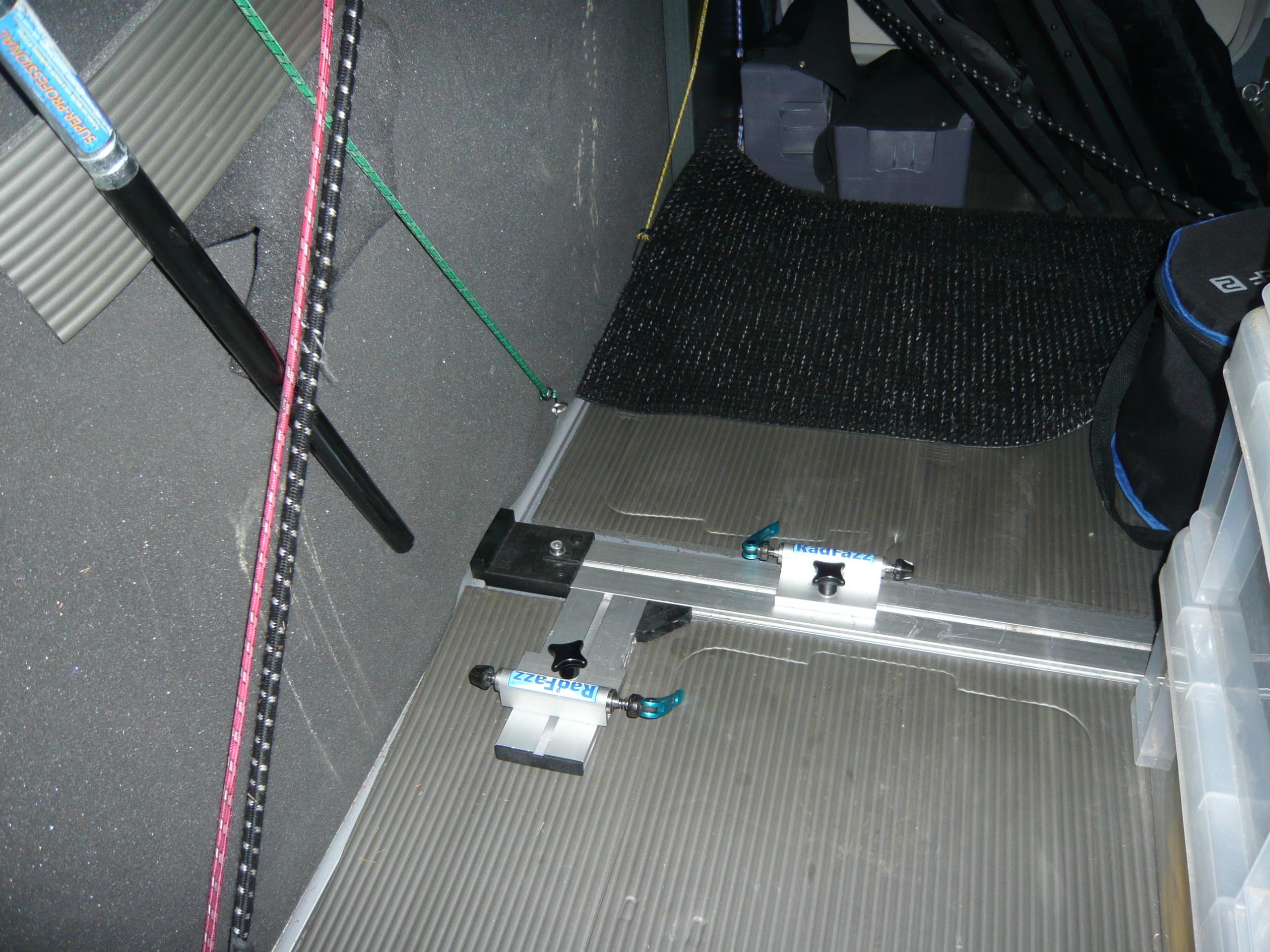

    c. „RadFazz“ Fahrradhalterung für 2 Fahrräder installiert.
    d. „really useful“ Boxen, 4 Stück, die unterste Box mit 2 Rändelschrauben an die Zurrschiene verschraubt, die Deckel mit dem Boden der darüberliegenden Box verschraubt. So kann man die Boxen aufeinanderstapeln ohne das sie während der Fahrt umfallen, hat sich nach 5 Jahren super bewährt.

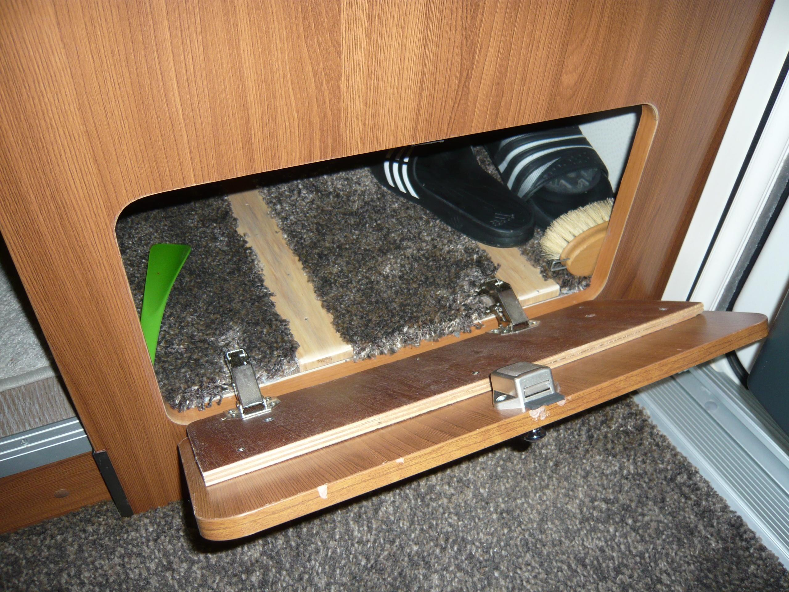

    19. Schuhschublade unter dem Sitz an der Aufbautür. Die Schublade habe ich als kleine Tür umgebaut, so passen wesentlich mehr Schuhe hinein. Lässt sich rückstandslos wieder zurückbauen.
