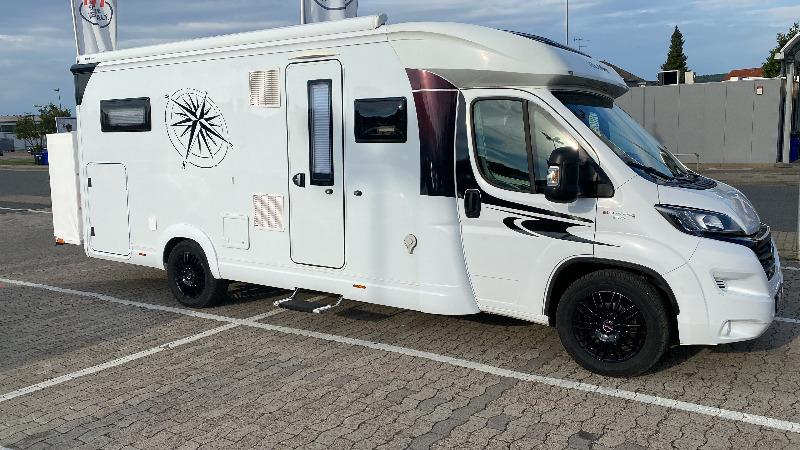

    auch mal wieder eine Veräderung gegönnt.
    Vielleicht kann man es sehen, bzw. ihr entdeckt es ;)
    T70 GE
    Gruß Kalle
    Gruß an Alle
    Kalle
  • Kalle,
    Deine Felgen sind gross + schwarz.
    Und das seitliche Decor ist entschwärzt, dafür ist die Windrose drauf.
    Nicht schwer, wenn man deinen Avatar als, vergleich sieht 🙃
