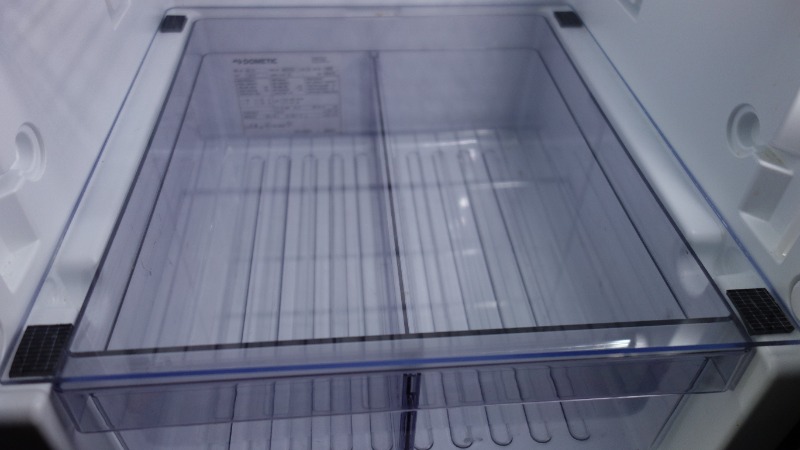

  • Moin zusammen,
    für alle Hobbybastler als Alternative zur Original Dometic Gemüsefachabdeckung für den Kühlschrank.
    4 mm Acrylglas. Im Baumarkt incl. Zuschnitt 9 Euro.
    Jürgen
  • Die Idee ist klasse - man sieht auch sofort, was unten drin ist.
    Der Tipp kommt auch zur rechten Zeit, beinahe hätte ich das Original bestellt
    Gruß Thomas & Angelika

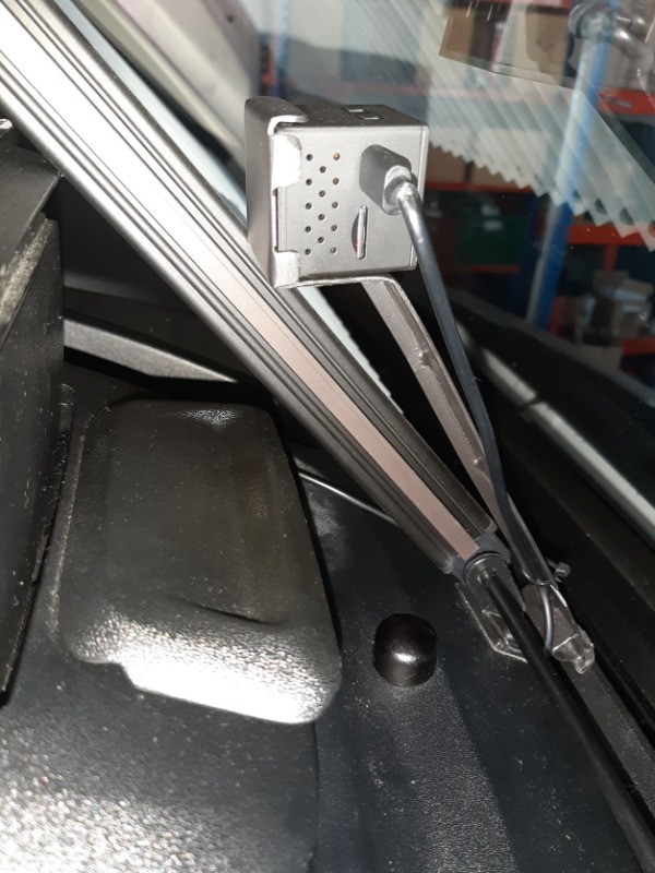

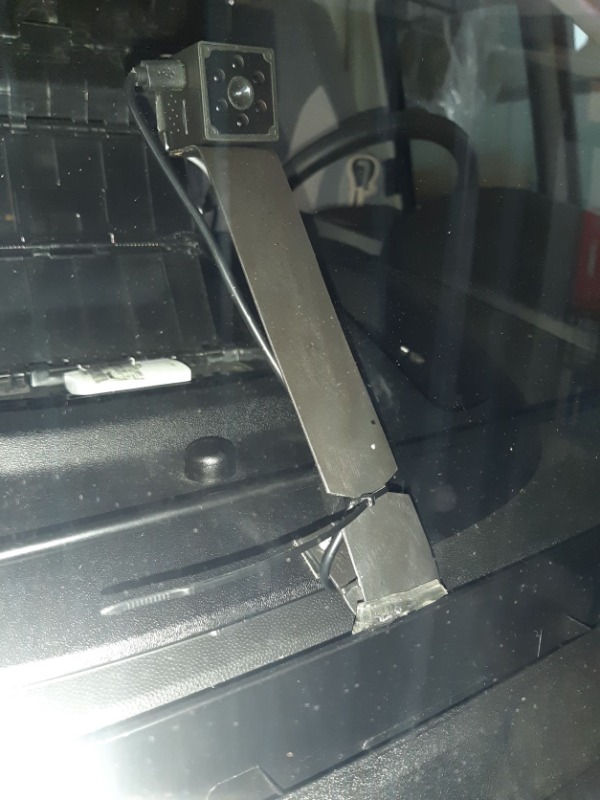

  • Encontre:
    https://www.amazon.de/Surveill…or-Security/dp/B09H5P3WNQ
    Ich habe eine passende Blechhalterung für die Zentralbefestigung der Frontverdunkelung angefertigt.
    Jetzt funktioniert es mit Bewegungssensor.
    Das Bild ist bei einer Auflösung von 720 scharf. Unterstützt 1080.
    Wir werden die Kapazität von 128 GB sehen.
    Möglicherweise wird es einen Film von unserem Besuch am Endersee ermöglichen.
    Bis später, Grüße an alle.
    Übersetzt mit http://www.DeepL.com/Translator (kostenlose Version)

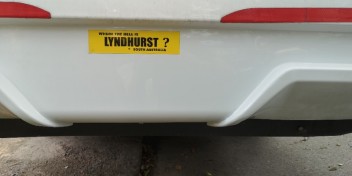

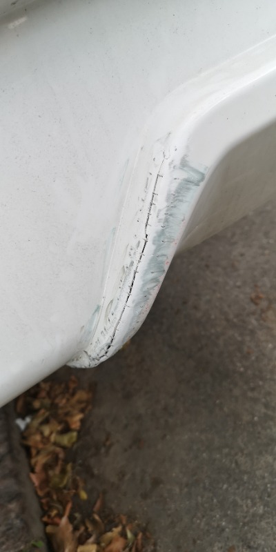

    hatte im Urlaub leider etwas Pech und hab beim rangieren auf ner Tankstelle einen Beton Sockel übersehen.
    Mit leicht fatalen Folgen für die heckstoßstange:
    2 Risse an den beiden "Höcker".
    Aber mit Hilfe eines Heißluftföhns, meines Krampenschweißgeräts hab ich die Form wieder hergestellt:
    Und mit etwas Spachtel und Lack Fiat Bianco 210 sieht es wieder ganz annehmlich aus:
  • Hi Rainer, was für ein Spachtel hast du genommen?
    Gruß Oliver
  • Moin
    Ich hab ganz normalen 2k-Karosserie-Feinspachtel genommen.
    Den hab ich immer im Haus 🙄.

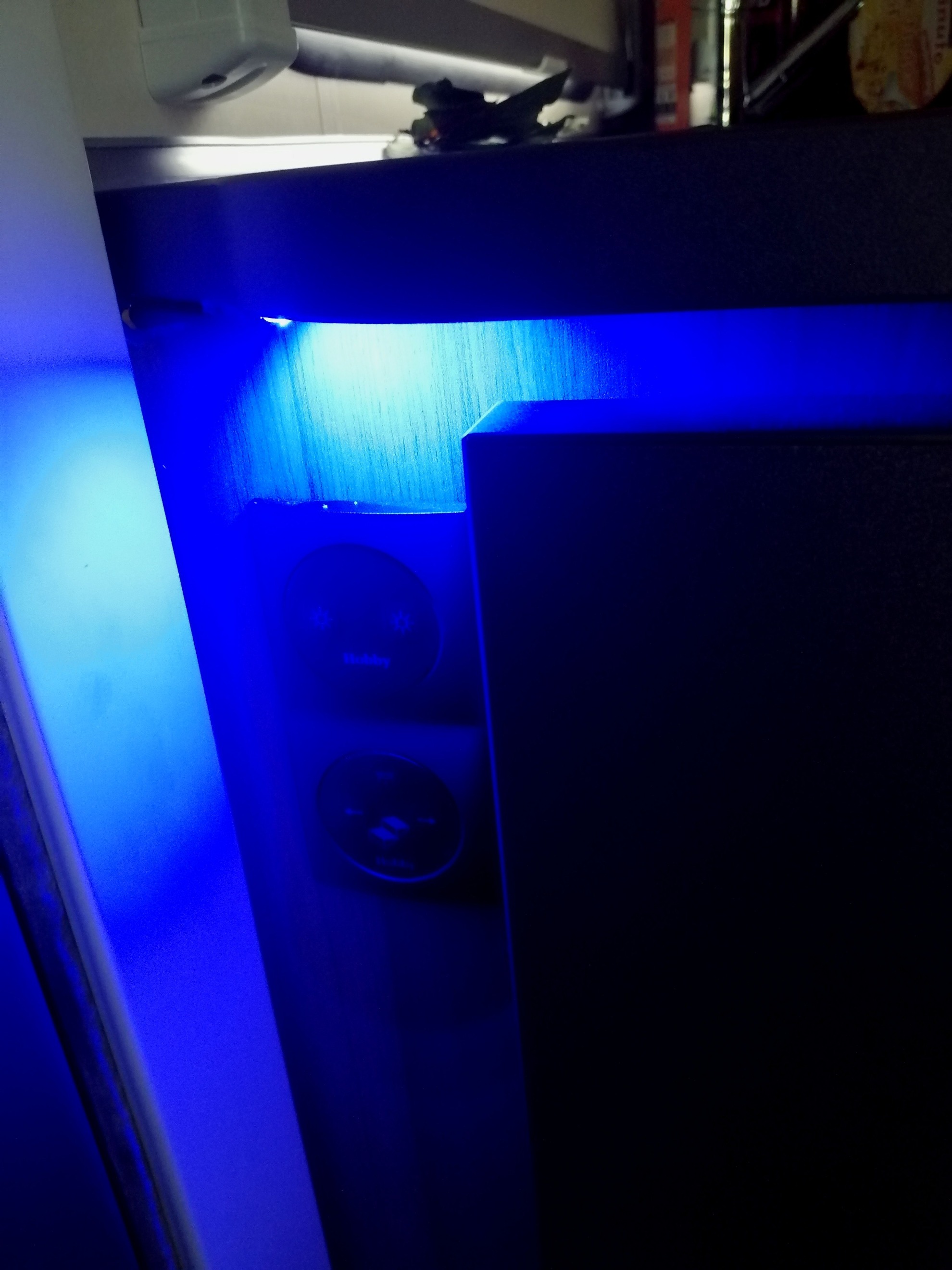

  • Moin zusammen,
    Punkt 1 (Schalterbeleuchtung) auf der, seit dem Treffen 23 1/2 seitigen, ToDo-Liste ist erledigt. 😁
    Endlich hat im Dunkeln die Sucherei nach dem richtigen Schalter ein Ende.
    Allen eine gute Fahrt und
    Jürgen
  • Schön gelöst, aber Hauptsache, du findest im Dunklen dann auch den Schalter für die Schalterbeleuchtung 🙃😇😚.

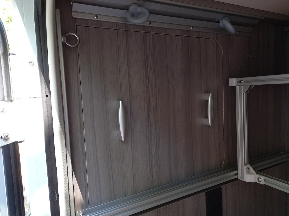

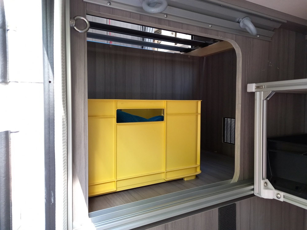

  • Hallo in die Runde,
    wir hatten schon länger nach einer Optimierung für das Staufach unterm Bett Fahrerseite gesucht. Öffnung zum Kleiderschrank oder zu den Treppenstufen war es irgendwie für uns nicht, Klappe nach außen auch nicht so recht.
    Beim Forumstreffen am Edersee hatten wir dann die zündende Idee bei einer 'Fahrzeugbesichtigung' (ich weiß schon gar nicht mehr, wer es war - aber danke). Jetzt kann dieser Stauraum auf Augenhöhe von der Heckgarage aus beladen werden :
    Jetzt hat die Fummelei mit Matratzen und Lattenrost ein Ende. Die Gasdruckfeder ist dabei auch gleich rausgeflogen .
    Gruß,
    Horst
  • Moin Horst,
    da hat sich die Teilnahme am Treffen doch schon gelohnt.
    So schön wie bei Euch, habe ich das allerdings nicht gelöst.
    Bei uns ist das Fach offen geblieben.
    LG Uli
