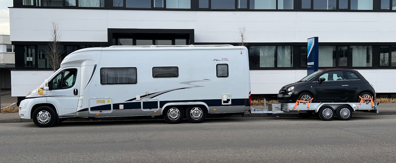

  • Moin zusammen,
    gestern Abend und heute Morgen mal wieder ein paar Bastelstunden eingelegt.
    Ausnahmsweise mal nicht am Frodo, sondern seinem Begleiter Sam.
    Nachdem wir den Motorradanhänger verkauft und einen etwas größeren angeschafft haben, können wir jetzt zwischen Anhänger mit Motorrad und E-Bikes, oder Ankes kleinem Flitzer wählen. Und wenn gar kein Anhänger mitgenommen wird, haben wir ja auch die Planenbox, welche ich letztes Jahr gebaut hatte.
    Vor 14 Tagen habe ich ein echtes Schnäppchen gemacht und einen ultraleichten PKW Transportanhänger in super Zustand kaufen können. Der Anhänger besteht aus einem Stahlrahmen mit Aluminiumaufbau.
    Ladeboden, Rahmenaufbau, Wangen und Auffahrschienen (werden von hinten eingeschoben und sind so super gut verstaut) sind aus Aluminium. Trotz Doppelachse wiegt der nur 350kg.
    Die wenigen verzinkten Stahlträger habe ich gestern nun mit Zinkfarbe überstrichen, zuvor bereits ein paar neue Reifen draufgezogen. Der Anhänger ist 10 Jahre alt, aber sieht jetzt aus „wie aus dem Laden“.
    Jetzt kommen heute noch ein paar Relektionsstreifen an die Seite und dann kann es losgehen.
    Mit vollen Tanks und der üblichen Reisebeladung war ich letzten Samstag bereits auf der Waage. Mit mir waren es 5.830kg. Bleiben also für Anke und nen vollen Kühlschrank noch 170kg bis zum maximalen Gesamtzuggewicht von 6.000kg. Das sollte also kein Problem werden. So viel kann ich in den Kühlschrank gar nicht einladen.
    Anhänger läuft „wie am Schnürchen“ hinterher. Sieht als Gespann mit 13m Länge und 5 Achsen dann aber schon „heftig“ aus…
    Gruß und ein schönes Wochenende Euch allen.
  • Moin, da muss ich dir recht geben, das macht schon Eindruck, ist schon eineimposante Erscheinung! Rasen fehlt dann aus, sonst müsst ihr alle 500km anhalten zum tanken. Viel Spaß mit dem neuen Hänger.
    Gruß Stephan & Birgit
  • Hallo Olaf,
    Gratulation für das Schnäppchen. Sieht wirklich cool aus. Du weiß ja, ab einer gewissen Länge einmal Palaverleuchte.
    Gute Fahrt mit den neuen Gespann.
    Merve und Hans-Ulrich
  • Rasen fiel auch schon vorher aus.
    Frodo ist ein 5,3t Fahrzeug und darf eh nur 100km/h fahren.
    Mit Anhänger, gebremst oder ungebremst, ist dann 80 bzw. LKW Geschwindigkeit angesagt. Unter 100km/h aber auf jeden Fall.
    Ich glaube aber nicht, dass sich die knapp 760kg (alter Anhänger +E-Bikes+Motorrad hatte 570kg) bei gleicher Geschwindigkeit sehr stark auf den Verbrauch auswirken.
    Bei der Testfahrt über die Hügel westlich von Stuttgart war dee Verbrauch gegenüber dem alten Gespann nur minimal höher.
