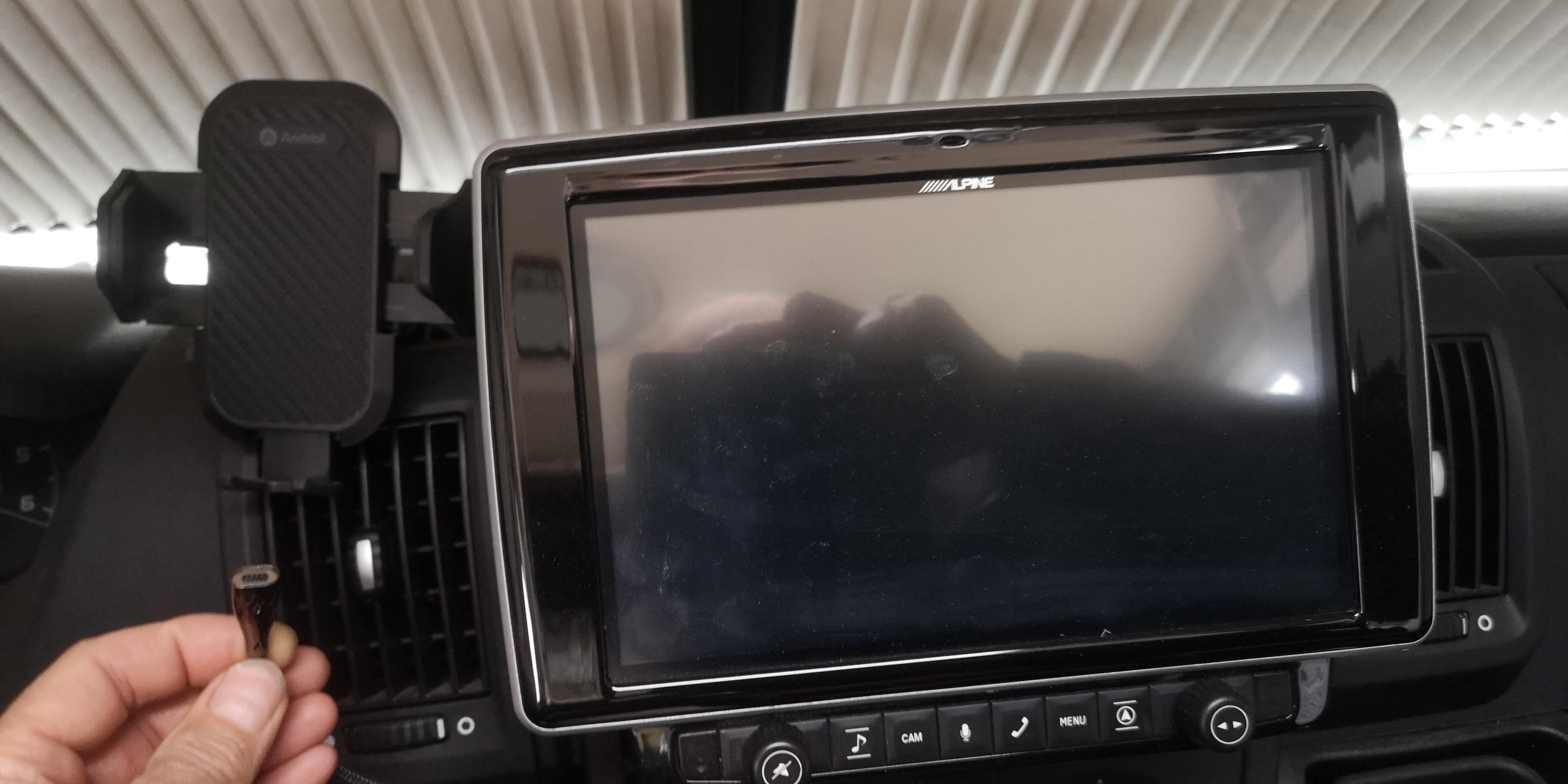

    Ich habe kein Zenec, bei mir werkelt seit gut 2 Jahren das Alpine X903d-du vor sich hin.
    Ja, Android Auto und Apple car play geht nur per Kabel (das gabs vor 2 Jahren noch nicht anders). Das Problem hab ich damit gelöst, dass ich im womo die Kabel Anbindung mittels magnet-plug löse. Plug ist festcund, Handy gesteckt, die Verbindung zum Kabel sucht es sich quasi von selbst.
    Ich hab Android, meine Frau Apple. 2 verschiedene magnet-plugs in den geräten aber beide sind mit dem selben (fest verbauten) Kabel zu nutzen. Und vom Kabel sind nur ca 10cm sichtbar, der Rest ist im Dashboard verborgen. Ich mag keine sichtbaren Kabel.
    Die Handy-Bedienung incl. Apps erfolgt komplett übers Alpine.
    Super easy und obendrein eine günstige Lösung.
  • Perfekt, wie nicht anders von dir zu erwarten!
    Super Idee mit diesem Magnetplug. Da kann man in der Tat auf drahtlos verzichten.
