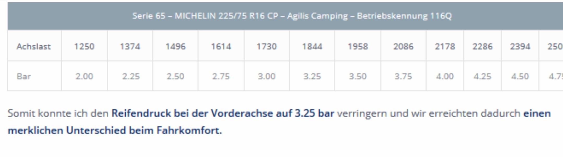

    Und noch ein Hinweis: Die meisten Womos fahren mit einem zu hohen Luftdruck rum! So gibt es von Michelin eine Empfehlung "Reifen-Luftdruck Tabelle", gemäß der Achslast. Unser VG65 hat bei Verlassen des Händlerhofes vorn: 5,5 und hinten: 5,5 Bar gehabt (225/75 R1C, FIAT). Der Reifenfülldruck wurde dann jeweils um 1 Bar reduziert! Auch hier merkt man schon einen Unterschied im Fahrkomfort.

    ich kann die positive Erfahrung von Henri bezüglich reduziertem Reifendruck bestätigen. Ich habe mir bei Pirelli den Mindestreifendruck für meine 215/75R16 geben lassen und fahre jetzt statt 4,75bar mit 4,0bar bei einer max. gewogenen HA Last von 2000kg, und vorne mit 3,5bar.
    Zwei Eigenschaften haben sich dadurch erheblich verbessert:
    Komfort! Die HA knallt nicht mehr in jede Querfuge oder Flickstelle sondern schluckt deutlich besser. Das Mobiliar ist viel ruhiger geworden.
    Und die Fahrstabilität bei Ausweichmanövern und bei Seitenwind ist deutlich verbessert bedingt durch die jetzt größere Reifenaufstandsfläche.
    Ich habe bei einer längeren AB Fahrt mit 120km/h mit einem Infrarot Thermometer die Reifentemperatur mit beiden Drücken gemessen und nur einen leichten Anstieg von 4Grad festgestellt.

  • Moin Moin
    Vorsichtig bei den Reifendrücken. Jeder Reifenhersteller hat eigene
    Reifendrucktabellen, die sich je nach Beladung richten. Es gibt also keinen
    pauschalen Reifendruck für jeden Reifen.
