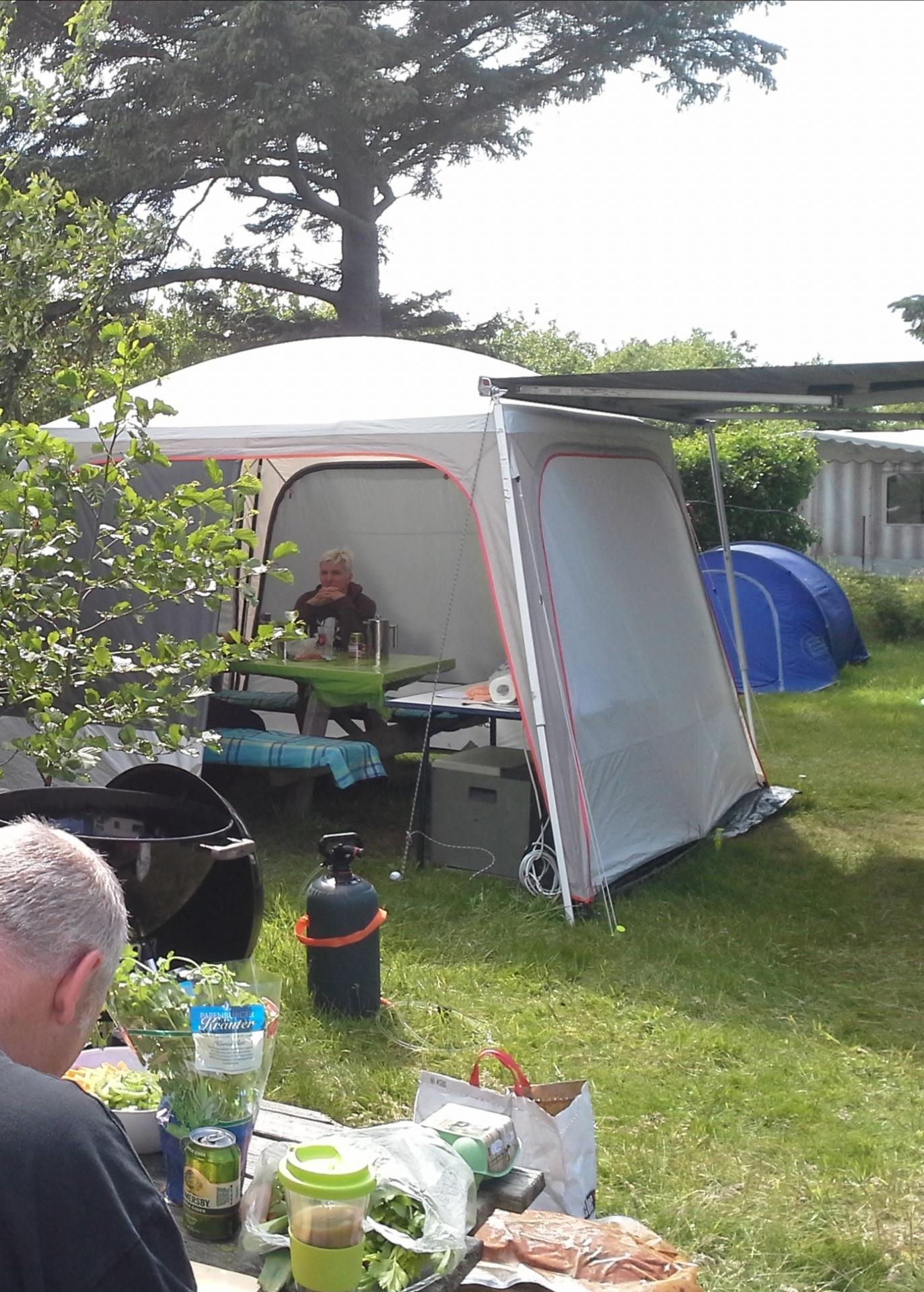

    Wir haben schon seit Jahren einen Pavillon von Decathlon 3x3m damit ist man flexibel, braucht nicht immer die Seiten und Frontteile demontieren wenn mal wohin fahren möchte/muss . Man Parkt daneben und kurbelt die Markise raus und kommt trocken in den Pavillon.

    Im Bild oben (von Dirk) scheint sie ja fast waagerecht zu stehen. Ist das auch noch unbedenklich?
    auf dem Bild sieht man die Markise vom Ford Nugget. Die ist auf ca. 2m angebracht.
    Gruß Dirk
