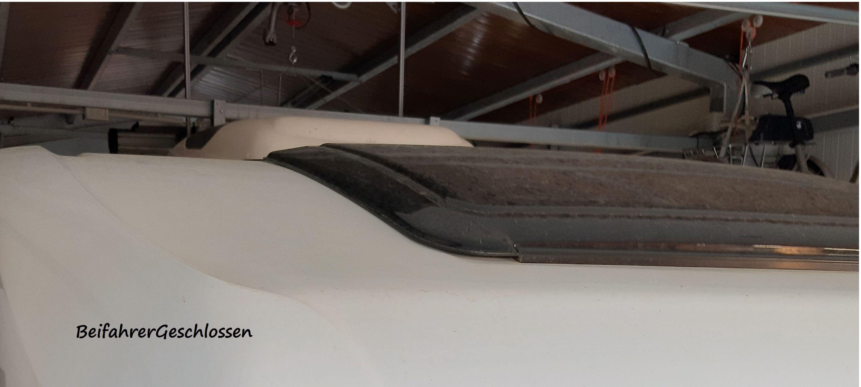

  • Schließlich bekam ich eine Panikattacke und machte einen Fenstercheck. Ich hatte ein paar Regengüsse und mehrere Schauer, aber es ist nie Wasser eingedrungen.
    Ich füge 4 Bilder bei, Fenster geschlossen und Lüftungsmodus.
    Vielleicht kommen die Verformungen, die Sie kommentieren, von Hitzeschocks, wenn das Fahrzeug in der Sonne steht und die Verdunkelung komplett geschlossen ist... oder wie Sie anmerken, wäre ein Fabrikdefekt nicht seltsam.
