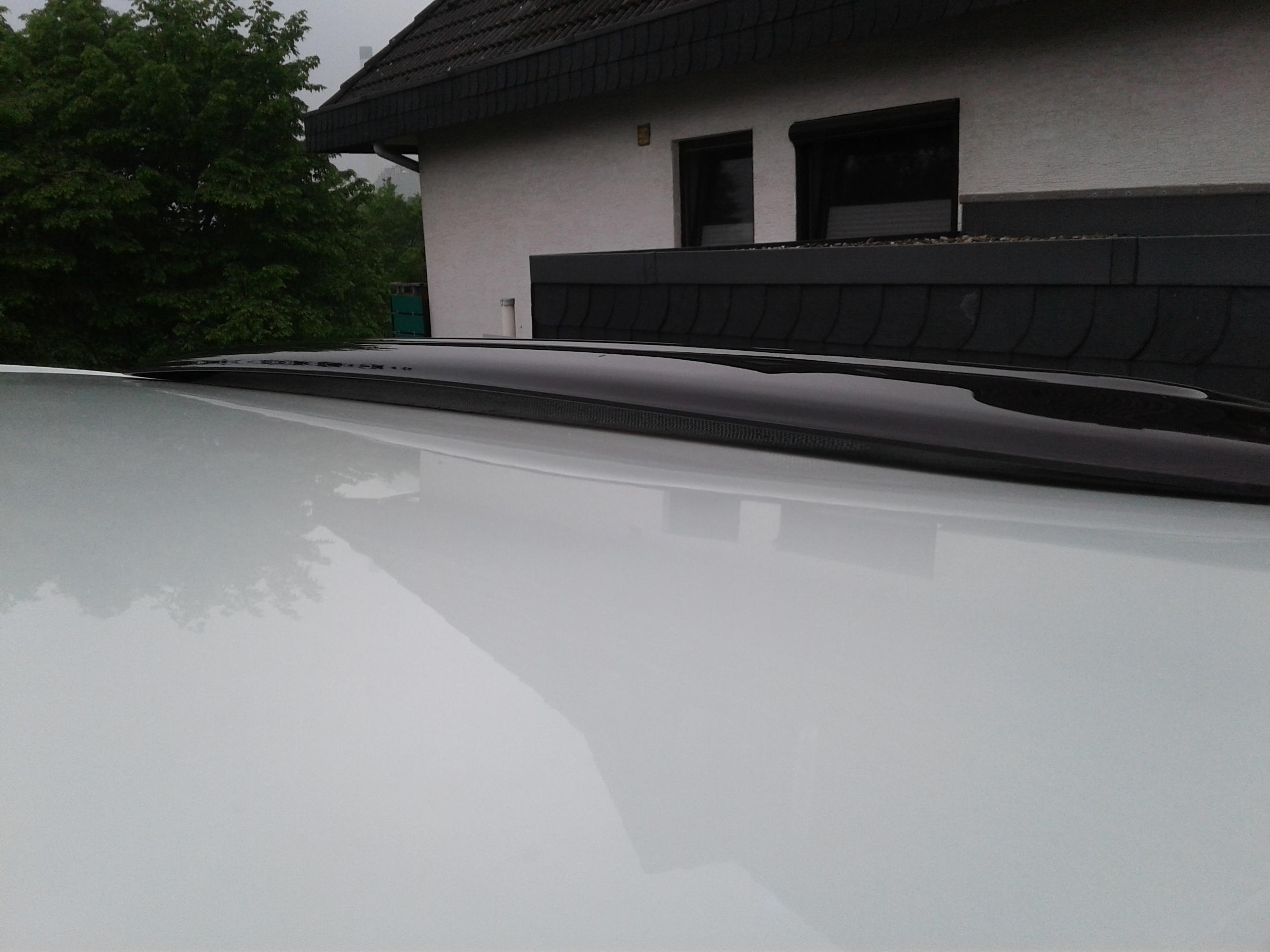

    Das Thema Dachfenster hat mich nun auch erwischt.
    Habe heute den Regen genutzt und das Dach mal vom nun gut geweichten Dreck und biorückständen befreit (ich Parke unter einer Birke 🤮).
    Dabei fiel mir folgendes auf:
    In der Mitte steht das Dachfenster ca. 1-2cm hoch
    Dafür liegt es links uns rechts so auf, dass sich deutliche scheuerlinien gebildet haben.
    Mal sehen, was mein freundlicher Händler dazu sagt.
    Noch was fiel mir auf. An den Dach-Seitenkanten sind gummikeder eingezogen. Auf beiden Seiten sind diese zu kurz, so dass sich eine Lücke von ca 4cm gebildet hat:
    Die ganze Dachschiene steht voll Wasser, Problem oder egal?
  • Hallo Rainer,
    unser Theo ist ja auch vom selben Jahrgang. Ich werde nächste Woche mal nachschauen ob das bei uns auch so ist. Wir können dann ja mal vergleichen. Ohne das jemals geprüft zu haben bin ich mir aber ziemlich sicher das
    unser Skyroof auch Abstände zwischen 2 und 10mm hat. Wir werden sehen......
    Das bei dir die Leiste fehlt und da Wasser steht halte ich aber schon mal nicht für Normal.
    Aufliegen darf das Skyroff auch in keinem Fall da sich die Dichtung zum abdichten ja sonst nicht
    korrekt zusammendrückt.
    Egal was der Händler dazu sagt, ich würde auf eine Nachbesserung bestehen.
    Gruß Kurt

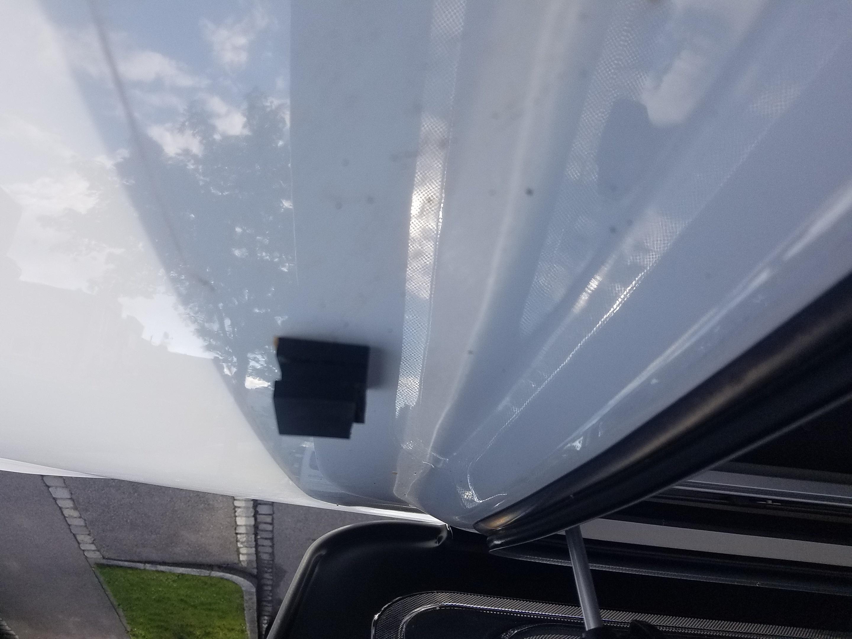

    auch bei meinem 2020er V65GE Ontour Edition macht das Skyroof Probleme (so, wie hier im Thread bereits geschildert). Die Wölbung der Plastikscheibe passt auch bei mir nicht zur Dachkontur. Die Seitenkanten liegen auf dem GFK-Dach auf und haben bereits die Deckschicht angescheuert. Die seitliche Verschlussknebel laufen frei und können keine Zugkräfte entfalten, um die Plastikscheibe gegen die Dichtung zu ziehen. Aufgrund des nicht ordnungsgemäß geschlossenen Skyroofs habe ich bei der Fahrt mächtig Krach im Fahrzeuginneren, dessen Ursprung ich bisher nicht eindeutig zuordnen konnte. Nun habe ich einen starken Verdacht, woher der Lärm kommt. Die magere Audioqualität des Blaupunkt-Navis wurde jedenfalls durch die Fahrgeräusche mächtig übertönt.

  • Leider bei der 2021 Edition genau dasselbe Problem.
    Gestern beim FHH gewesen weil ich nicht nur Fahrgeräusche habe sondern auch noch Wassereintritt (7 Wochen auf den Termin gewartet). 1 Stunde die andern Mängel beseitigt dann die Aussage bekommen dass man das Skyroof nicht Dicht bekommt. Anfrage an Hobby (Garantie) --> Hobby hat die Freigabe erteilt, ein neues zu verbauen, da das Problem ist im Werk wohl bekannt, dass einige Chargen dieser Serie verzogen sind.
    So nun kein neues auf Lager, Hobby hat anscheinend 3 Wochen geschlossen bekomme sofort einen Termin, wenn es da ist und wieder 400 Km Hin-und Rückfahrt. Da frage ich mich, Problem bekannt und keine Rückrufaktion oder Ähnliches.

    Das Problem ist zumindest etwas in den Griff zu bekommen durch Austausch der äußeren Richtung gegen eine dickere. Das hat zumindest mein 😁 bei mir gemacht, damit steht das Fenster nun seitlich ca 2mm über der Sach haube und die Seitlichen Knebel greifen.
