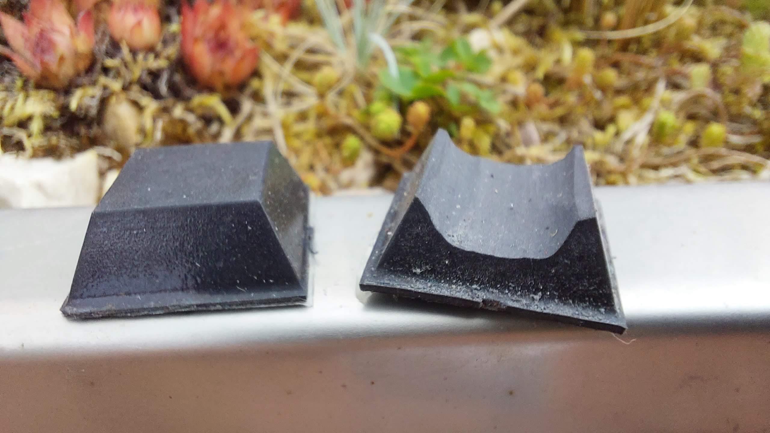

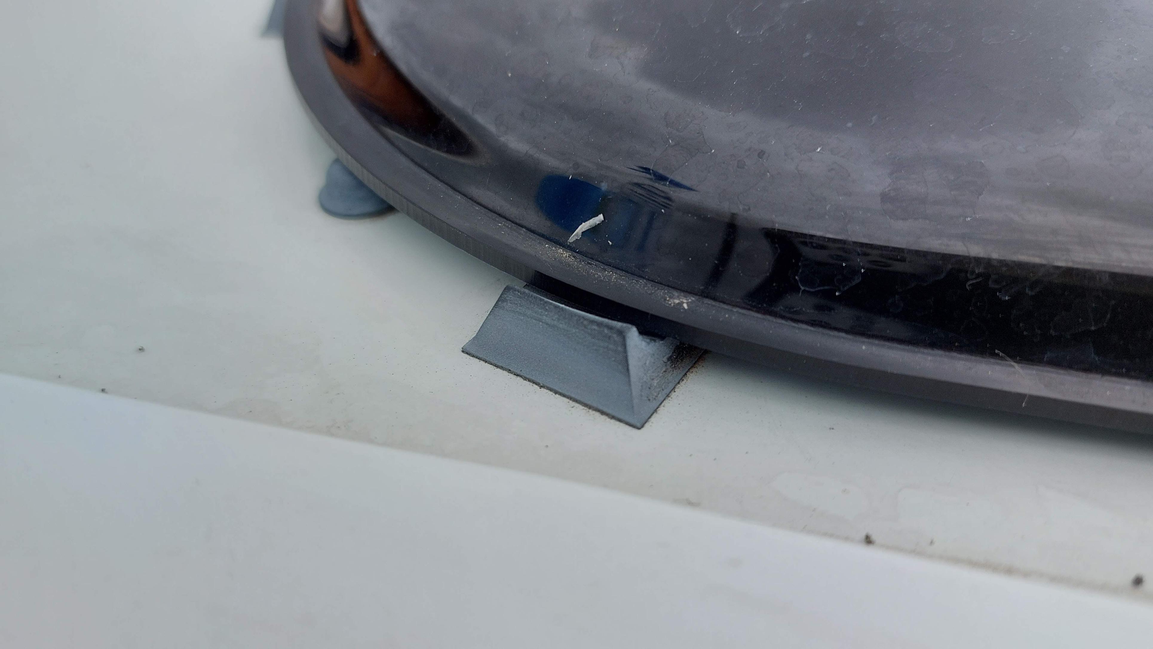

  • Hallo Rainer, seit 1,5 Jahren verfolge ich dieses Thema mit " Begeisterung", denn auch unser Fahrzeug ist von diesem Mangel betroffen. Kurzzeitig habe ich gedacht, dass mit dem Einbau einer größeren Dichtung das Problem behoben ist, leider ist dies scheinbar nicht der Fall. Mein Fazit zur Problematik : die Konturen und Woelbungen vom Dach und Skyroof passen einfach nicht zusammen. Gerne möchte ich hier meine persönliche Lösung darstellen, soweit es nur das Scheuern auf dem Dach betrifft und nicht eine Undichtigkeit. Diese " Lösung" funktioniert seit 10000 km.
    Auf dem Dach habe ich selbstklebende Gummipuffer angebracht, die fuer einen gleichmäßigen Abstand von ca 3 mm sorgen. Die Puffer habe ich mit einer kleinen Kerbe versehen, in der die Dachhaube geführt wird. Ein glatter Puffer hat sich nicht bewährt, hat sich mit der Zeit verschoben. LG und weiterhin viel Spaß auf deiner Tour von Ralf
