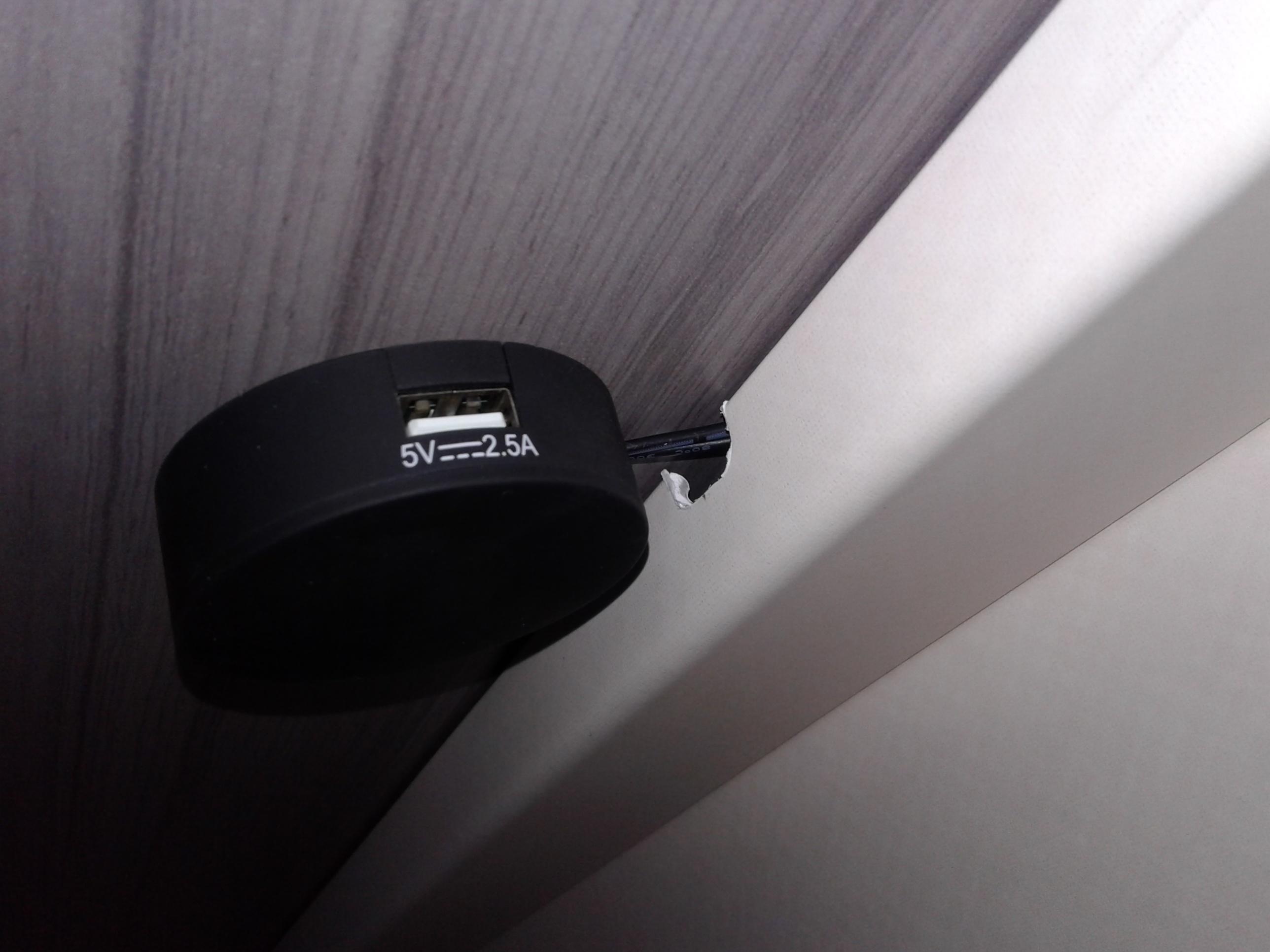

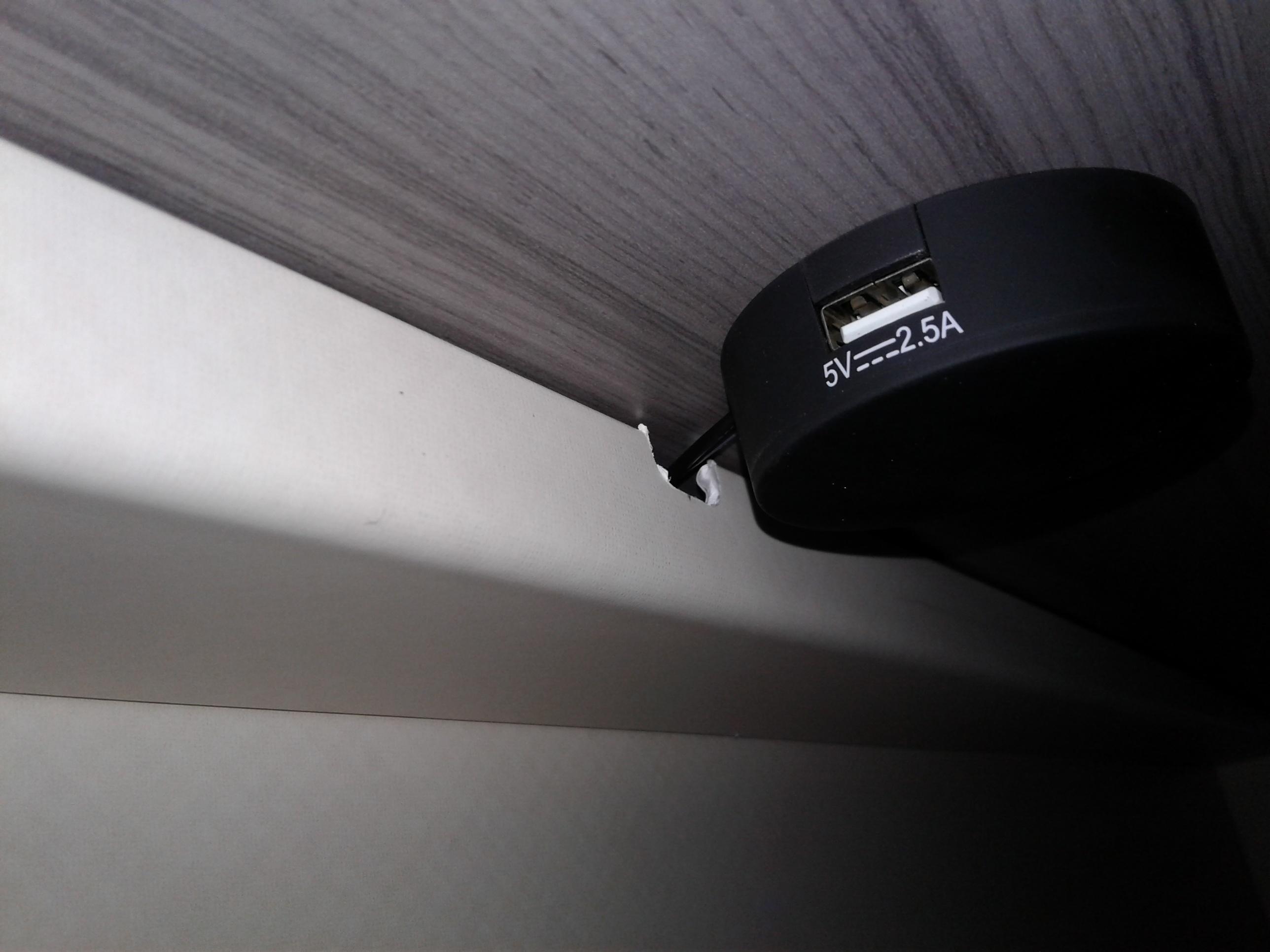

    mich nervt der Kabelkanal auf andere Weise. Die Hobby-Monteure in Fockbek müssen offenbar mit total ungeeignetem Werkzeug arbeiten. Für den Kabelauslass der optionalen USB-Dose im Schlafbereich haben sie die Aussparung so richtig schäbig in das Material geschnitten. Statt mit einem scharfen Puk-Sägeblatt, einem Bohrer oder einer Ausklinkzange zu arbeiten, hat man sich die Sache einfach gemacht. So siehts derzeit aus:
    Den Mist habe ich direkt bei der Übergabe gesehen und sofort reklamiert. Die Rückmeldung vom Hobby-Werk war:
    "Ist so in Ordnung, Ist die normale Montage-Qualität.. Von deren Seite Alles ok".
    Ich habe dann der Garantie-Sachbearbeiterin bei meinem Händler noch einmal ganz tief in die Augen geschaut und ihr erklärt, dass dies so für mich nicht akzeptabel ist. Ich werde mich nicht abends in Bett legen und der letzte Blick fällt auf diesen Scheiß. Und morgens stehst Du auf, und das erste was Du siehst, ist diese Mistdose. Außerdem habe ich ihr erklärt, dass im Ausstellungsfahrzeug die Dose sauber verarbeitet war und ich das genauso haben will. Wenn Hobby das nicht hinkriegt, sollen sie mir einen neuen Original-Kabelkanal ohne Aussparungen in die Hand drücken und ich mach das selber. Das hat dann gezogen und Hobby/Händler hat dies jetzt auch so zugesagt. Bin mal gespannt. Im November ist wieder Reklamationstermin in der Händler-Werkstatt.
    Der verhunzte Deckel hält bei mir übrigens bombenfest. Ich brauchte Demontage-Werkzeug, um diesen zu lösen.

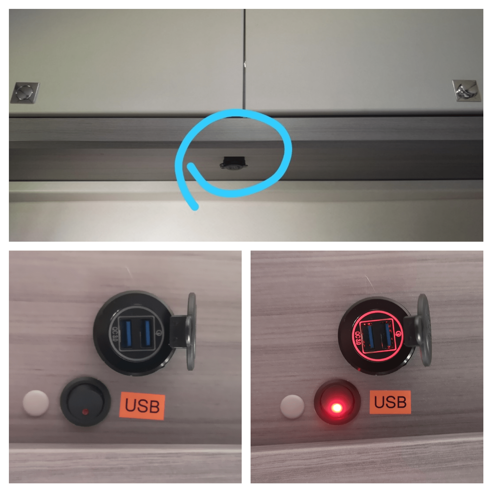

    Was bin ich froh, daß ich mir die usb Dose selbst eingebaut habe. Schaltbar, damit da nicht immer ungebraucht Strom gezogen wird (ist ja ein "Trafo" drin, der von 12V auf 5V reduziert)
  • Wahnsinn, haste die Nachtlichter demontiert ? Kleiner Spaß. Ich könnte dann nicht mehr schlafen, das rot wäre mir zu hell. Sonst sieht es aber schick aus.
  • Moin Kalti,
    auch wegen des hellen Lichts ist der Schalter da.
    Ist aber gar nicht so schlimm.
    Und so häufig brauch ich diese ladebuchse auch nicht.
    Hab jetzt insgesamt 7 USB-Ladebuchsen im Auto (alle schaltbar) und zusätzlich noch ne powerbank (mit klettband auf der Ablage überm Fahrer fixiert) so dass Handys, tablets, Kameras immer und überall geladen werden können.
    Vive le Strom!
