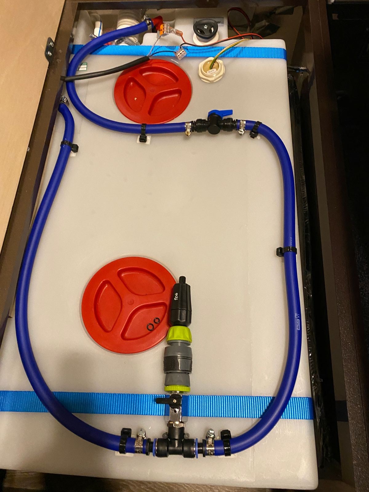

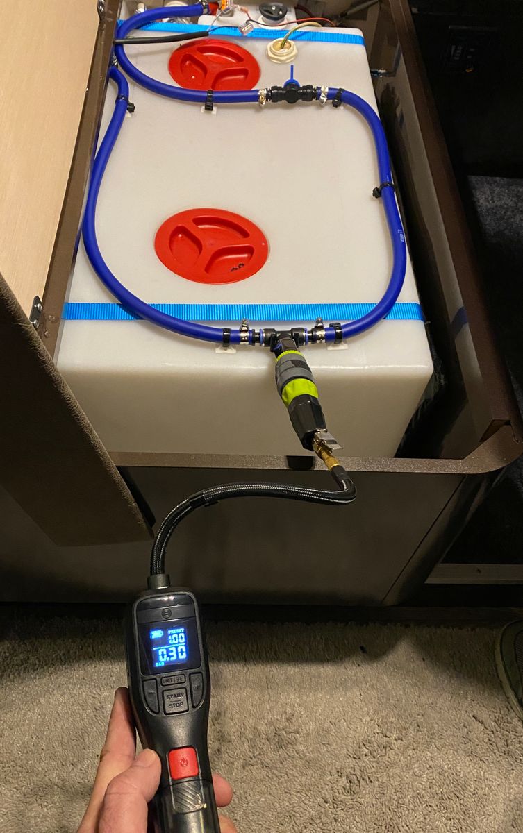

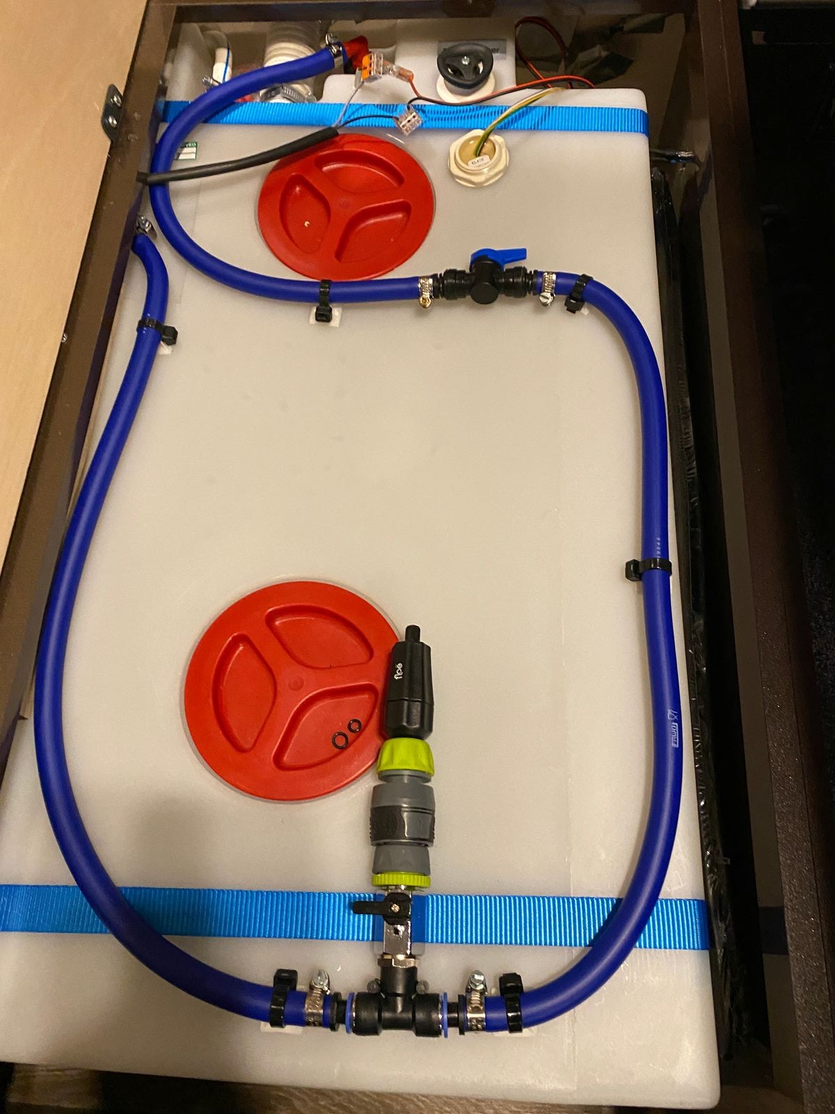

    Habe heute das Floer System verbaut. Habe den Schlauch mit der Aufschrift Tank damit integriert. Ich denke soweit so gut. Habe die Bosch easy Pump mit 1 Bar laufen lassen. Das Kugelventil Richtung Tank zugedreht und laufen lassen. Das System baut einfach keinen Druck auf. Habe die Pumpe und das Floer auf durchlass getestet. Alles gut. Dann anders versucht Druck auf die Leitung zu bekommen. Geht nicht. Ist da irgendwo noch ein Rückschlag eingebaut? Fahrzeug ist ein Optima on Tour Edition F V65 Ge .Vielleicht hat ja jemand das System verbaut. Vielen Dank.

  • Wenn alle Wasserhähne verschlossen sind und auch der Frostwächter, dann fällt mir nur noch eine undichte Wasserverteilung ein, was ich dir nicht wünsche. Ich habe mir ein Entleerungssystem selber mit einem verschließbaren Y-Verteiler gebaut und arbeite mit 1,4 Bar Druck. Bislang hat das bei mir gut funktioniert.

  • Habe fast den Eindruck, dass die Bosch für das System ein wenig überfordert ist.
    bei diesen kleinen, elektrischen Pumpen dauert das eine halbe Ewigkeit. Nimm mal eine herkömmliche Standluftpumpe. Das geht viel schneller. Ich habe beim letzten Mal aus Bequemlichkeit auch mal so eine elektrische Pumpe genommen und dachte auch erst, dass da was nicht in Ordnung ist.

    Wir haben auch das Floer System und betreiben das mit der Bosch Easy Pump.
    Die Boschpumpe ist vielleicht nicht die schnellste, aber die Kombination funktioniert zuverlässig.
    Wenn bei uns kein Druck auf die Leitung kam, hatte ich immer vergessen irgendwo was komplett zu schließen ;)

  • Hallo Uwe,
    weiss nicht genau. Eine oder zwei Minuten, wenn überhaupt.
    ja, das passt so, aber wenn man drauf wartet, können sich 2 Minuten sehr lang anfühlen - zumindest wenn man es früher in 10 Sekunden mit einer Standluftpumpe geschafft hat.
  • War gestern beim Händler. Es wurde endlich die AHK montiert. Habe mir ein Stück Wasserschlauch mitgenommen und heute noch mal das Floer installiert. Siehe da, es funktioniert. Der Fehler war, der zuerst verbaute Schlauch war eine Nummer zu groß ( 13mm)
