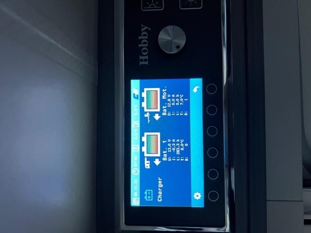

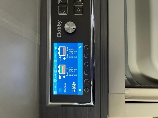

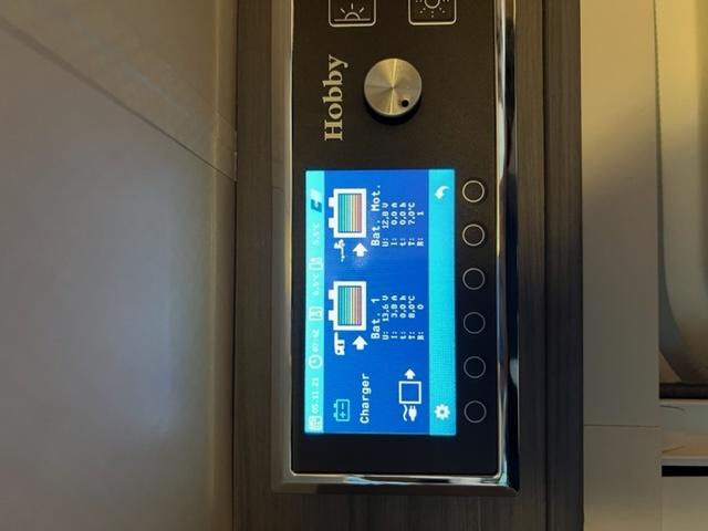

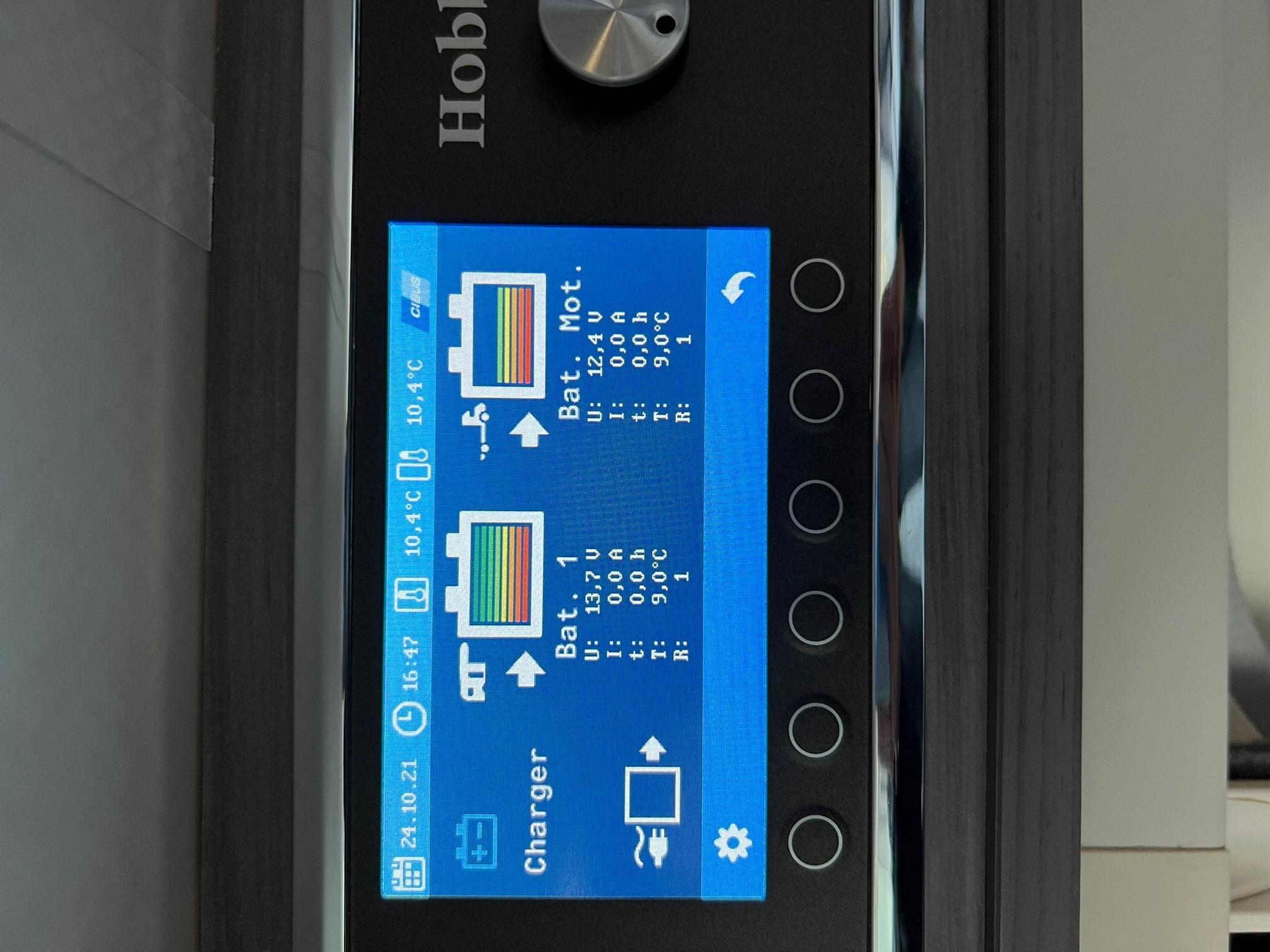

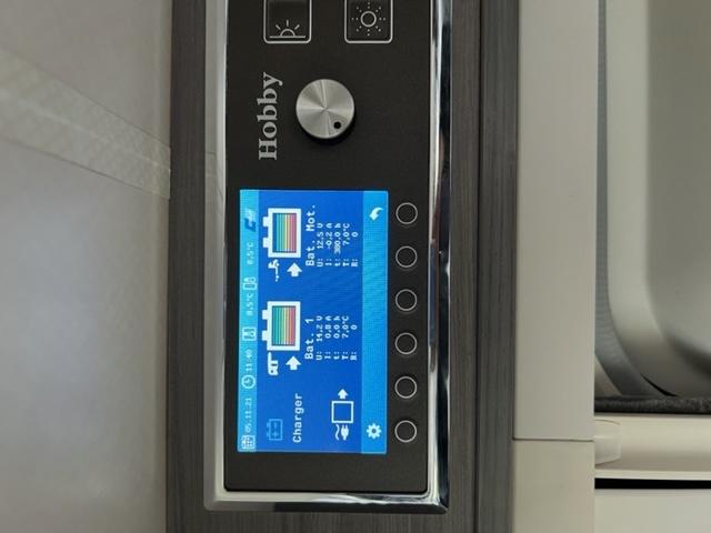

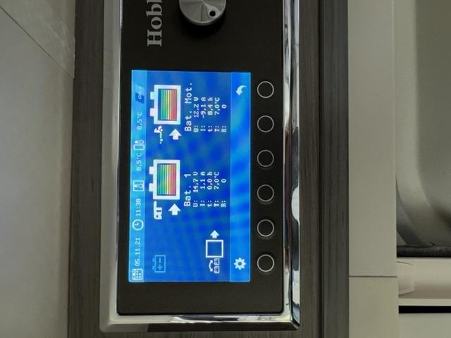

  • Moin Kurt, meine Erfahrungen mit Strom sind sehr gering , zumindestens was das ganze durchmessen angeht.Die Starterbatterie hat 25 % auf dem Ladegerät vor dem aufladen angezeigt. Jetzt ist sie voll. Was verbaut ist kann ich garnicht sagen, das ist alles original Hobby. Die Aufbaubatterie ist auf AGM eingestellt und die Starterbatterie auf STD. Ich hänge mal Bilder an. Das erste Bild war der zustand als ich das Ladegerät zusätzlich von aussen angeschlossen habe weil die Batterie so leer war. Die letzten 3 Bilder ist der momentane ist zustand.
    LG Frank
  • Hallo Frank,
    du solltest als erstes in der Konfiguration des Displays beide Batterien auf AGM 95Ah stellen
    da sonst die Anzeige falsch ist. Weiterhin muss bei beiden Batterien bei R eine 1 stehen
    damit die Sensoren kalibriert sind, das passiert in der Regel automatisch.
    Interessant wäre das Bild gewesen als die Fahrzeugbatterie leer war und nur vom eingebauten Ladegerät
    versorgt wurde. Hast du davon auch ein Foto? Auf dem ersten Foto scheinst du ja beide Ladegeräte
    gleichzeitig in Betrieb gehabt zu haben.
    Wenn du jetzt nicht geschrieben hättest das bei bild 1 ein externes Ladegerät angeschlossen gewesen wäre
    würde ich sagen "sieht gar nicht schlecht aus" (Bis auf der Ladezustand der Fahrzeugbatterie)
    Bei Bild 3 scheinst du ja das externe nicht mehr angeschlossen zu haben,....richtig?
    Wo hattest du denn das zusätzliche Ladegerät angeschlossen? Direkt an der Fahrzeubatterie
    oder an der Aufbaubatterie?
    Was sagt den Hobby dazu? Alles O.K.?
    LG Kurt

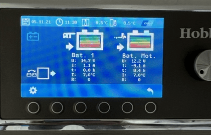

  • Hallo Kurt,
    hier ist ein Bild vor dem Laden von außen. Ich sehe auch gerade das die Aufbaubatterie auf R0 steht, ich mache ihn gleich mal stromlos damit er kalibrieren kann. Bei Bild 3 ist es nicht mehr angeschlossen, das stimmt. Ich stelle mal um auf AGM und warte das er kalibriert hat und dann schicke ich nochmal ein neues Bild. Hobby versucht sich rauszureden das die Starterbatterie nicht mitgeladen wird. Der Händler macht Druck das das gehen muss. Steht auch so in der Bedienungsanleitung. Er wartet auf eine Rückantwort.

  • Hallo Frank,
    bei diesen Werten müsste der Rückladezweig die Fahrzeugbatterie versorgen.
    Oft fließen dann nur geringe Ströme zwischen 1 - 2 Ampere, das soll aber auch so sein.
    Also ist da etwas nicht richtig konfiguriert oder der Booster kann das nicht.

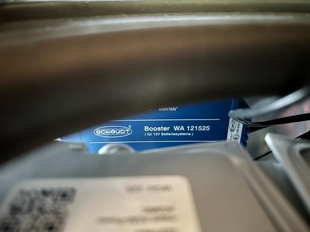

    Kannst du nicht mal unter dem Sitz schauen und nachsehen welchen Booster du hast?
    Falls du den Typ nicht erkennen kannst dann stell ein Foto ein, ich finde den dann schon im I-Net.
    Interessant wäre auch mal ein Foto vom Display bei laufendem Motor ca. 1 Minute
    nach dem Start.

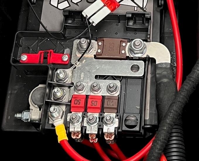

  • Hallo Frank,
    der Schaudt hat lt. Datenblatt und Bedienungsanleitung keinen Rückladezweig.
    Bild 1.
    Der Schaudt lädt deine Batterie genau wie benötigt mit einer Spannung von 14,7V, also alles gut.
    Bild 2. zeigt den Betrieb mit deinem Ladegerät. Da deine Batterie nun mal voll ist passiert da auch nix.
    D.h. der Schaudt und dein Ladegerät funktioniert. Dem Booster fehlt nur die Funktion Fahrzeugbatterie
    mitladen.
    Das kannst du aber relativ einfach mit einem 5€ Relais selber lösen. Falls du dich da nicht ran traust
    wirst du wahrscheinlich einen Kollegen haben der Elektriker ist.
    In der Bedienungsanleitung zum Schaudt auf Seite 11 ist das genau beschrieben.
    Du benötigst dazu nur ein KFZ Relais ein bisschen Kabel.
    Im Zweifel drück deinem Händler die Bedienungsanleitung mit geöffneter Seite 11 in die Hand.
    LG Kurt
