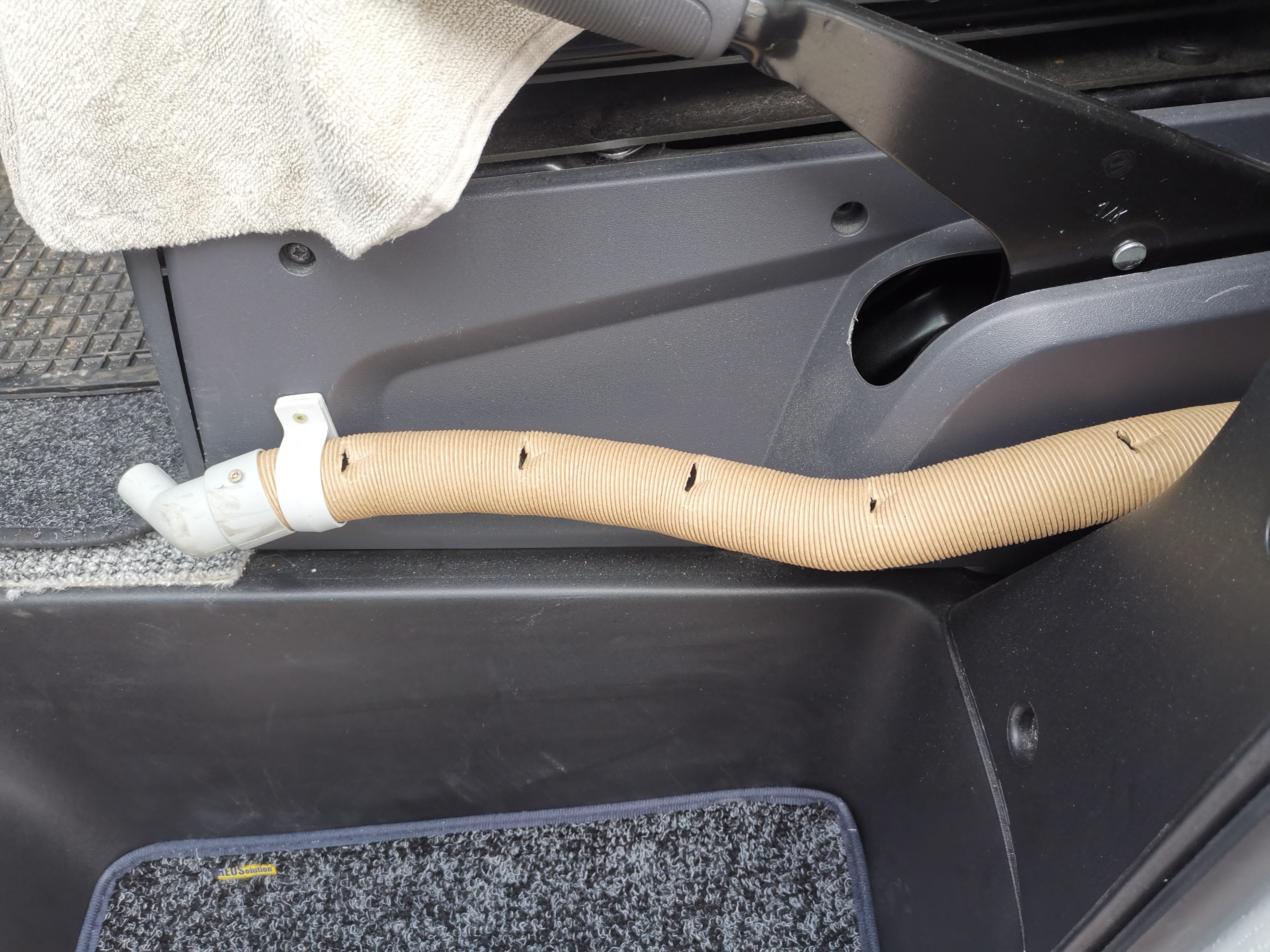

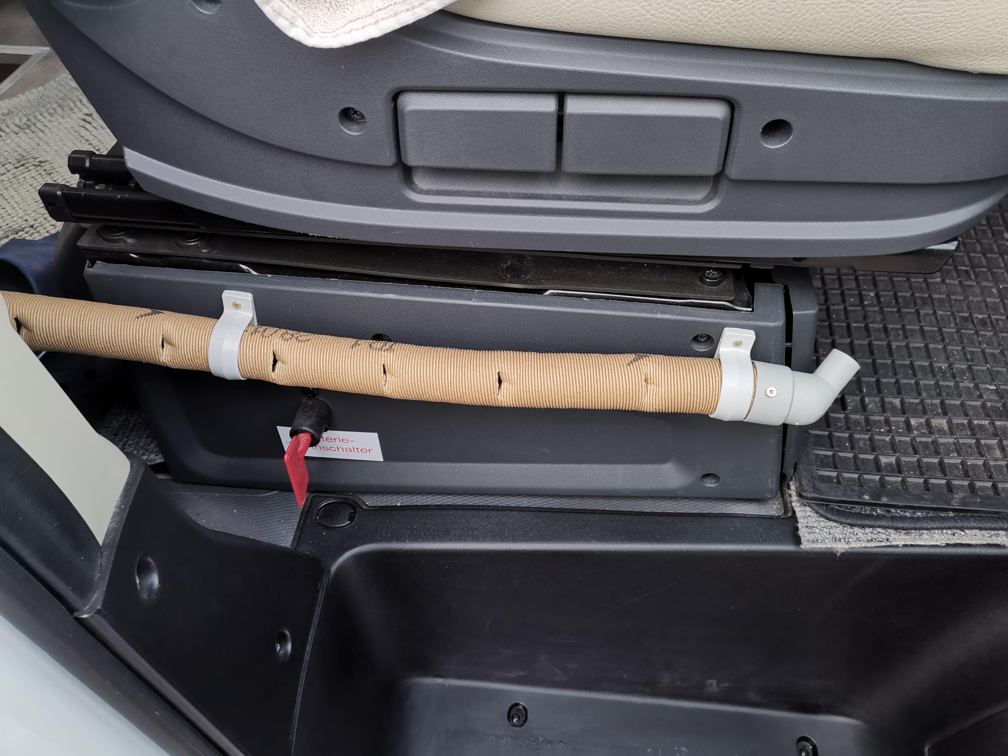

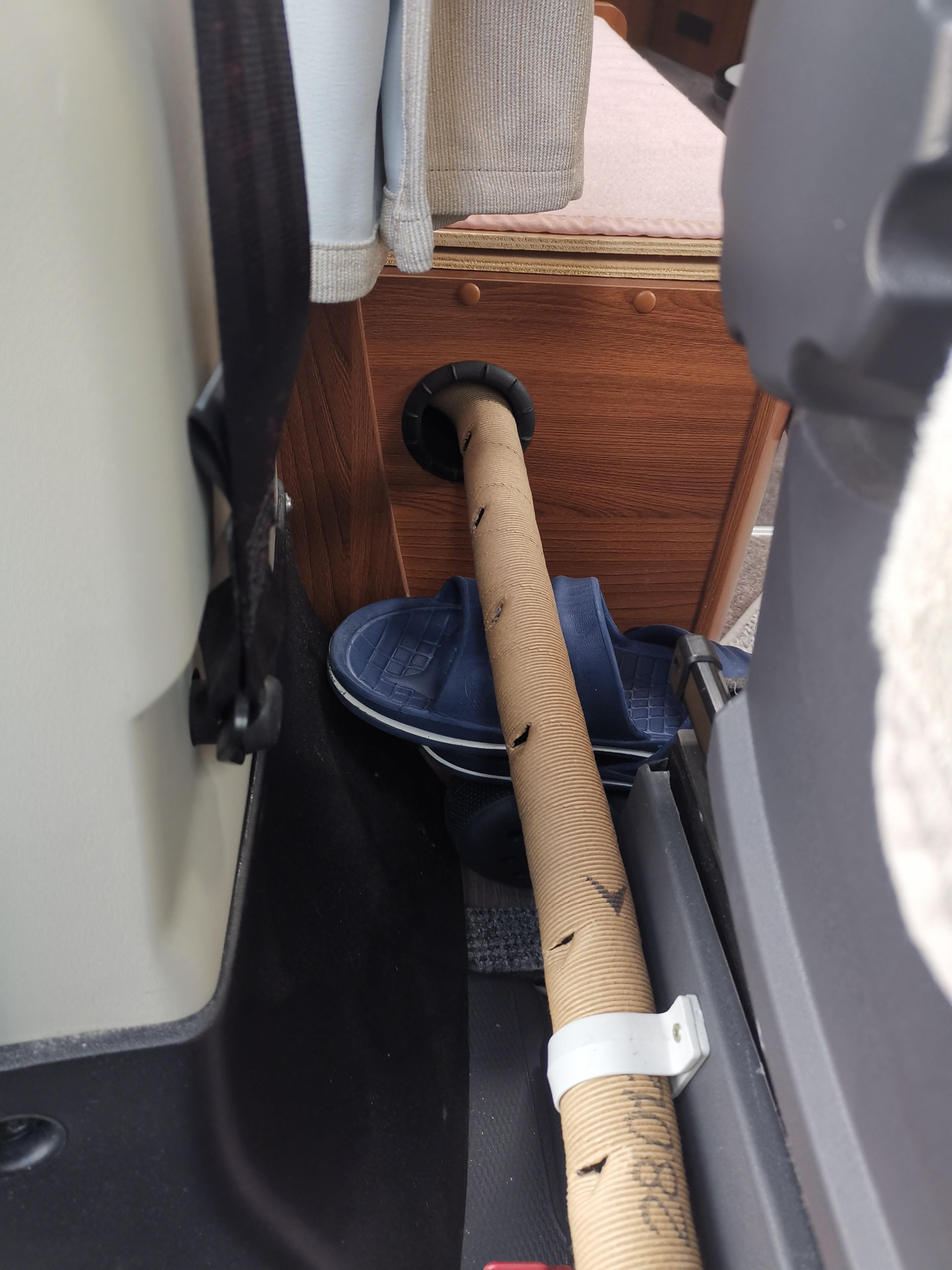

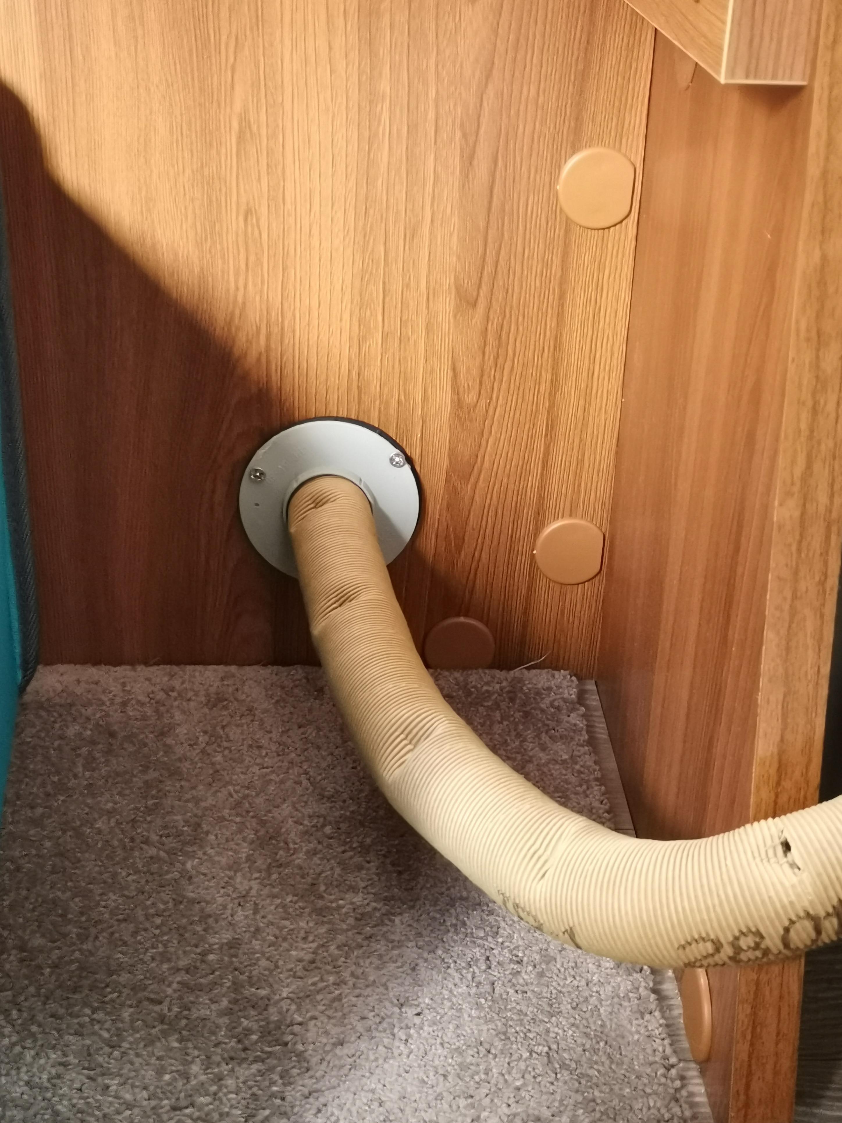

    Hiermal der Link für die Heizung in der Garage.
    https://https://youtu.be/lu9IHxhgFB8
    So ähnlich habe ich es schon im Fahrerhaus gemacht. Hat schon einen netten Effekt.

  • Zitat von "Lyssi post=86653 userid=3478"
    Hallo Oliver,
    das sieht aber "hübsch" aus......
    Wie sagt der Lateiner: "De gustibus non est disputandum - Über Geschmack soll man nicht streiten".
    Vielleicht gibt es diese Lösung ja auch in gefälligerer Optik.
  • Hallo Marcus,
    danke für deine Antwort. Das es dir nicht gefällt, tut mir leid. Für mich war in erster Linie die Warmluft Verteilung wichtig. Schönheit liegt ja bekanntlich im Auge des Betrachters.
    Wenn Du eine gefälligere Lösung hast, gerne her damit.
    Gruß Oliver
  • Zitat von "Lyssi post=86662 userid=3478"
    Hallo Oliver,
    mein Kommentar war natürlich etwas spitz formuliert. Ich wollte Dich nicht anzicken. Etwas unauffälliger wäre z.B. Heizungsschläuche und Halteklammern in schwarz. Oder wenn es nur um die Fußkälte im Fahrerhaus geht, dann hilft vielleicht eine Fußraumisolierung, z.B. von Kantop. Oder eine Diesel-Zusatzheizung unter der Beifahrersitzkonsole (ist natürlich teuer). Die braunen, gelöcherten Heizungsschläuche aus Deiner Lösung wären für mich halt keine Option. In Deinem Wohnmobil gelten aber Deine Spielregeln , daher ist alles gut so.
  • Hallo Markus,
    wie man ja weiß, sind die Männer, die besseren Zicken.
    In Anbetracht dessen, das ich die Schläuche nur beim ein und aussteigen sehe, war für mich der Nutzen eher ausschlaggebend.
    Fussraum Isolierung von Kantop ist verbaut und Hindermann Abdeckung von aussen auch.
    Zusatzheizung hatte ich auch schon mit geliebäugelt, aber wie du schon erwähnt hast, recht teuer. Daher die etwas preiswertere Variante. Bis jetzt ist das ganz okay so. Auch wenn es nicht deinem Geschmack entspricht.
    Sorry, mußte jetzt noch Mal sein. Bitte nicht übel nehmen.
    Wenn es jetzt auch noch hinten warm wird, bin ich schon zufrieden.
