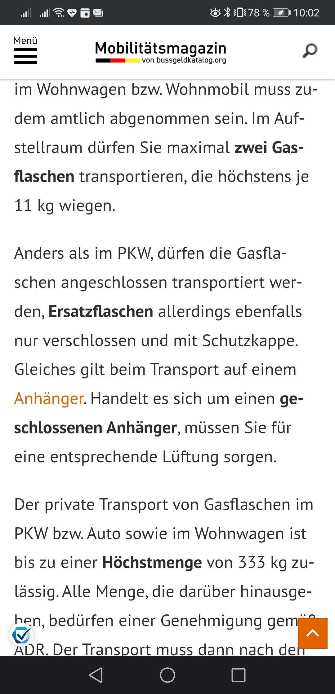

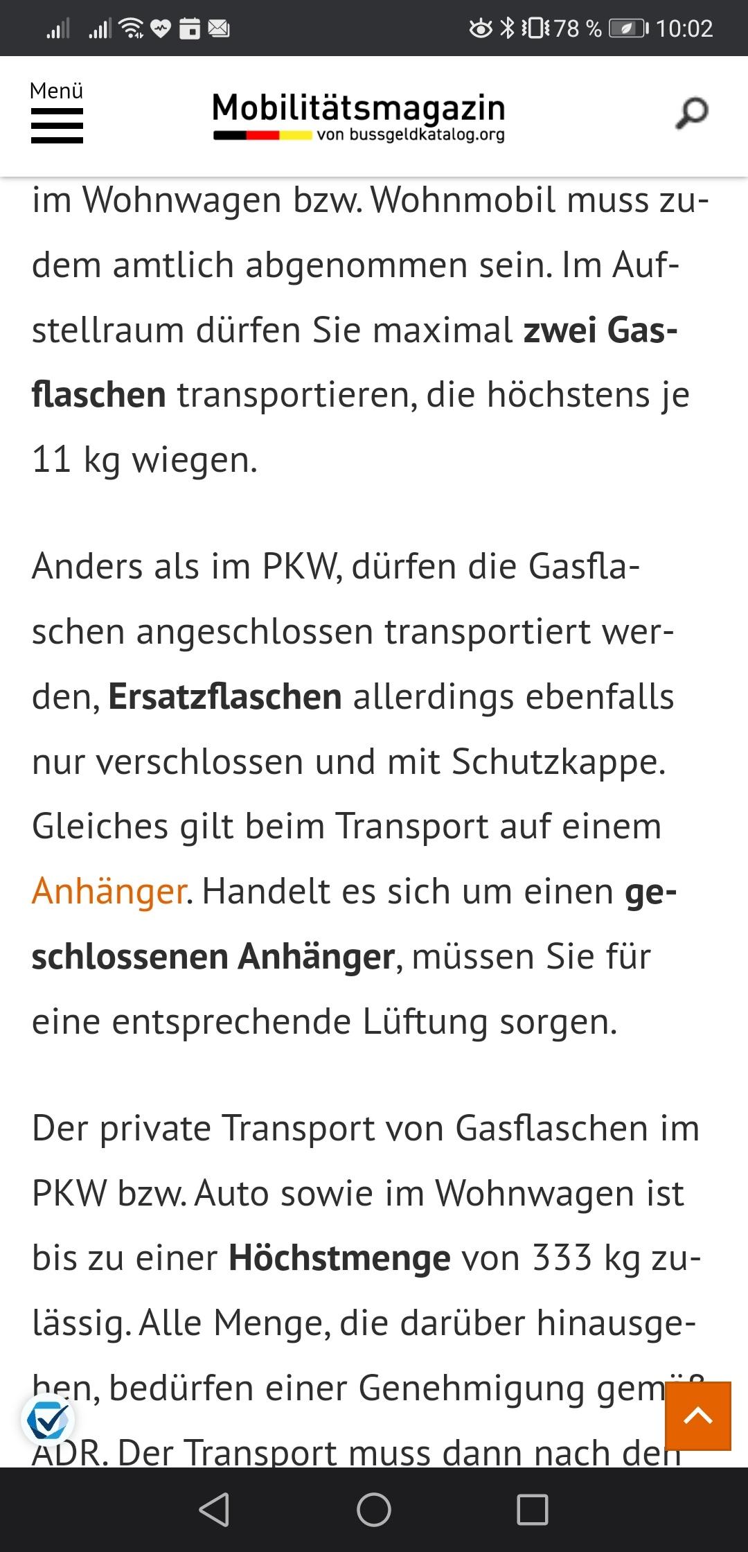

    Es dürfen im Womo auch mehr als, 2x11kg transportiert werden, nämlich bis zu 333kg. Im AUFSTELLRAUM dürfen tatsächlich nur 2x11kg sein, aber ReserveFlaschen dürfen zusätzlich an Bord sein. Natürlich verschlossen, mit Kappe und gesichert.
    Komplette Details nachzulesen gern hier:
    https://www.bussgeldkatalog.org/gasflaschen-transportieren/

    wichtig ist der Abschnitt
    Wollen Sie eine Gasflasche im Wohnwagen/Wohnmobil transportieren, ist in der Regel ein Flaschenaufstellraum Pflicht. Die Flaschen müssen hier in aufrechter Position entsprechend gesichert sein und der Raum über Lüftungsöffnungen nach außen verfügen. Die Gasanlage im Wohnwagen bzw. Wohnmobil muss zudem amtlich abgenommen sein. Im Aufstellraum dürfen Sie maximal zwei Gasflaschen transportieren, die höchstens je 11 kg wiegen.
    aus dem Link. Zumindest unser WOMO hat nur einen Aufstellraum der dann auch nur 2 Flaschen fasst.
    In dem Absatz mit den 333kg geht es um den reinen Transport von A nach B und nicht um das dauerhafte
    mitführen im WOMO zu Wohnzwecken.
