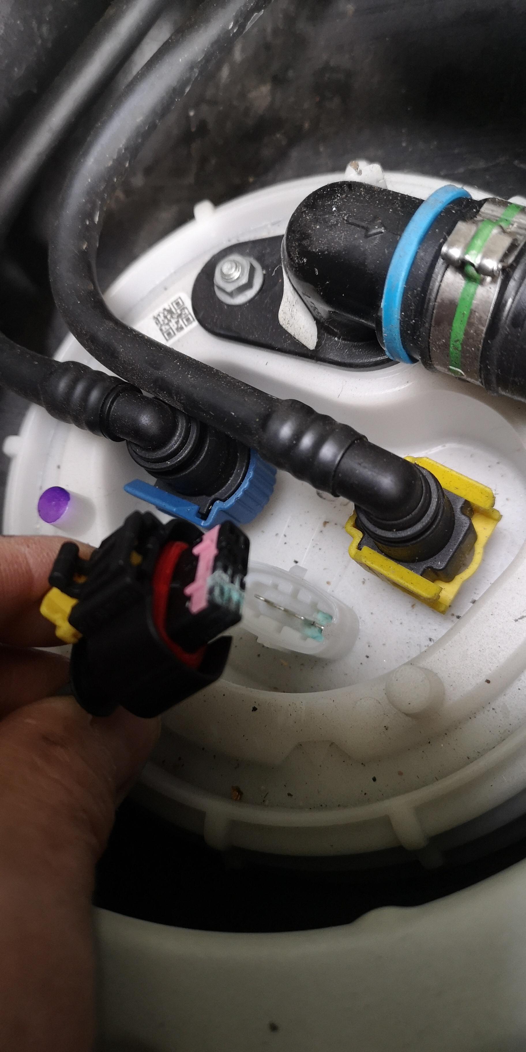

  • Moin Hardy,
    Hab deinen LiveHack mit Pin1 am Tankgeber heute eingebaut.
    Dabei ist mir aufgefallen, dass genau dieser pin schon ordentlich grün korrodiert war:
    Gereinigt, mit kontaktspray versehen und wieder eingebaut.
    Der eigentliche Task war aber die Unterbrechung des Signalkabels. Eingebaut (das braun/blaue verdrillte Kabel), Schalter dazwischen und fertig. Wo der Schalter ist, verrate ich natürlich nicht.
    Achso, das Kabel ist natürlich nun komplett mit schwarzem. Gummitape geschützt. Soll ja nix durchscheuern.
    Und ja, bei Unterbrechung des Tankgeber Signals startet der Wagen nun nicht. Ist also ein probates Mittel gegen Diebstahl.
    Anekdote am Rande: bei unterbrochenem Signal kein Starten. Das rumgeorgel zum testen hat gleich mehrere Camper auf den Plan gerufen die sich gewundert haben dass ein so neues Fahrzeug nicht anspringt. Das ist CamperHilfe. Muy muy Bonito!

  • Moin Rainer und Hardy,
    danke für den Tip und die prima Erklärung.
    Werde das auch sofort umsetzen.
    Wisst ihr evtl. was genau die unterbrochene Leitung bewirkt? (Dieselpumpe, Steuergerät, Zündung)
    Warum startet das Auto dann nicht mehr?
    Danke und LG aus Ostfriesland
    Jürgen
  • Moin Liebe Alle,
    Tja, im 6 Wochen Urlaub ist genug Zeit für sowas.
    Genug Werkzeug + elektrobastelzeugs hab ich natürlich mit. Neben mir steht ein 🇩🇪 Camper, der soger noch ne flex und ne Kreissäge mithat.....
    Was ganz genau den startvorgang verhindert weiss ich nicht.
    Wenn der Motor aber erst mal läuft kann das Signal auch wieder unterbrochen werden, der Motor geht nicht wieder aus.
    Also definitiv wird nur der startvorgang unterbrochen .
  • Moin Rainer,
    werden durch die Untbrechung Fehlercods im Steuergerät abgespeichert ?
    Wenn ja, dann könnte der Motor in einem Notlaufprogramm gehen/laufen ?!?
    Gruß Dirk
    Gruß Dirk
    Planlos geht der Plan los 🫣😘
    ⬇️SIEHE UMBAUTEN⬇️
  • Moin Dirk,
    Wie schon am Telefon besprochen:
    *Kontakt geöffnet, motor startet nicht
    *wenn der motor läuft kann man den Kontakt auch öffnen und es passiert genau gar nix. Motor läuft weiter, keine Kontroll-Lampe, nix.
    Aber wenn man weiss, dass da ein geschalteten Kontakt ist schließt man selbigen natürlich vorm Starten. Also gar kein Problem festgestellt bis jetzt.
    Und wenn böse Buben das Auto klauen wollen, ists mir wichtiger dass dieses nicht gelingt. Wenn der motor dann im notlaufprogramm ist, könnte ich dann immer noch ne fachwerkstatt aufsuchen, hätte dann aber wenigstens noch mein Auto.
    Wie ists denn beim kill-switch bei der thitronik, wird da dann irgendeine Fehlermeldung ins Diagnoseprogramm geschrieben?
    habs heute dank eurer Beschreibung in etwas abgewandelter Form umgesetzt.
    Funktioniert einwandfrei.
    Zumindestens ein weiterer, kleiner Schutz gegen die unautorisierte Benutzung des Fahrzeugs.
    Danke nochmal
    Jürgen
    ich finde die Idee auch gut, deshalb hab ich mal die Deckel aufgemacht. Daß wie bei Rainer die Kontakte korrodiert sind, kann bei mir nicht sein - denn die Vertiefung, in der die Stecker sitzen, stand bis oben hin voll Diesel .
    Ich hab mit ner Spritze über 20ml rausgezogen. Muß ich mir jetzt Gedanken machen ? Auf jeden Fall beobachte ich die Ecke jetzt mal. Sollte da wieder Diesel auftauchen, ruf ich mal beim Händler an.
    Der 'Umbau' ist jetzt erst mal vertagt, falls ich damit in die Werkstatt muß.

  • Zitat von "Rajaham post=87932 userid=5317"
    Moin Hardy,
    Hallo Rainer,
    wo ist der Tankgeber verbaut ? Auf dem Bild kann ich es leider nicht erkennen.
    Thomas
