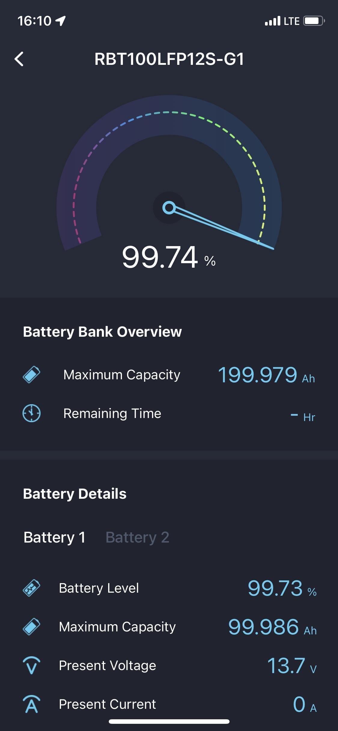

  • Hallo Chris,
    nur mal so am Rande.
    Habe 2 x 96AH AGM gegen 2 x 100 Lithium getauscht (Marke Renogy)
    Auf dem Dach habe ich 300W Solar.
    Womo stand jetzt knapp 3 Wochen auf der Straße. Heizung lief auf 5° permanent, weil in der Nacht ja ständig minus Temperaturen hatten.
    Heute früh mal geschaut um dir mal den Unterschied zu zeigen.
    Gruß Kalle
