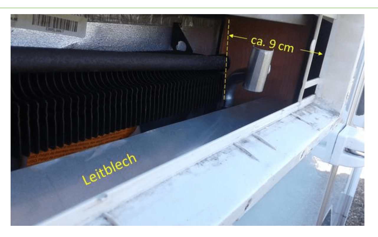

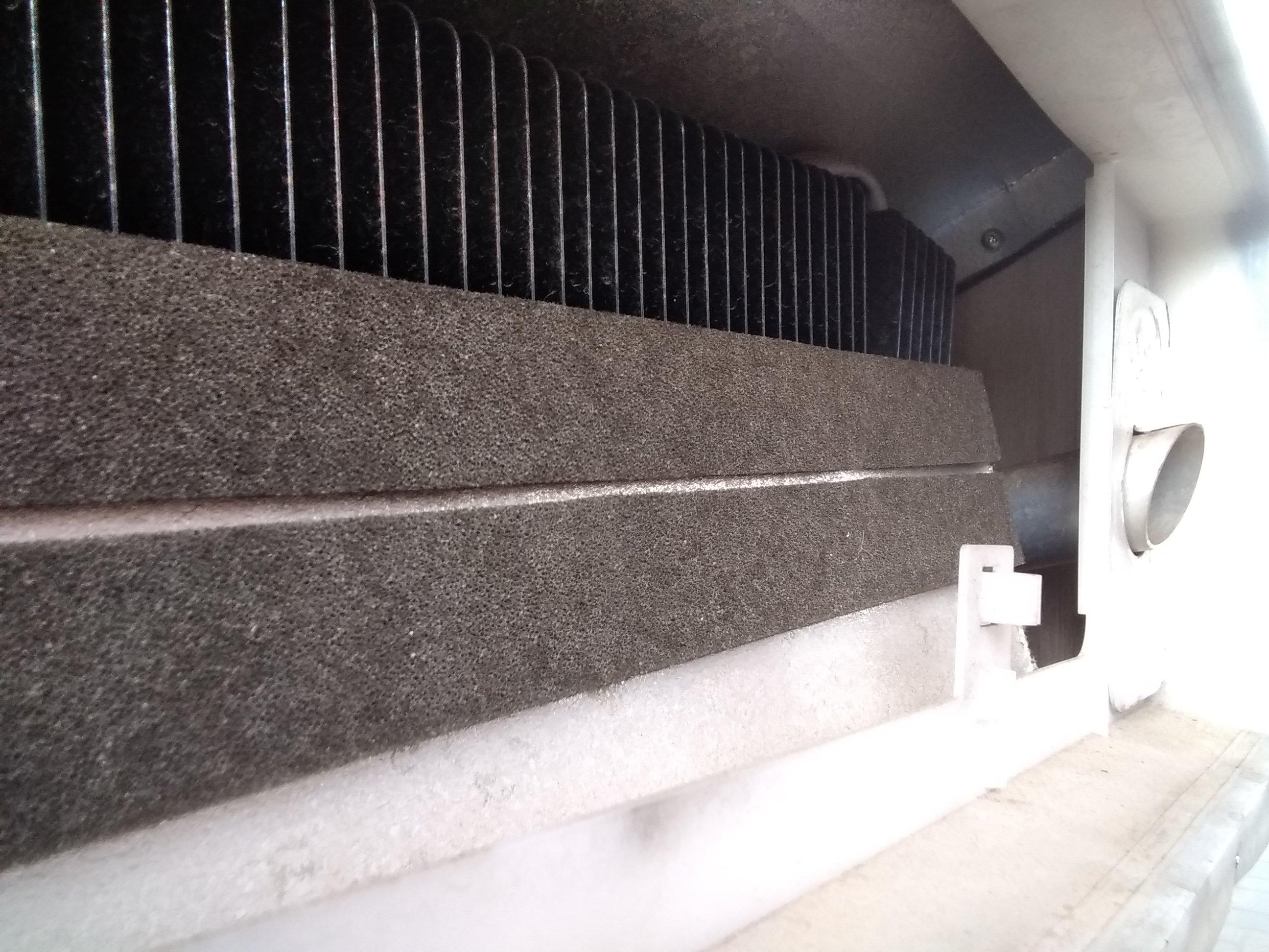

    Bei meinem GFSC war es nicht drin, aber dann beim GESC und auch jetzt beim Hymer. Es hat schon eine Bedeutung, denn so muss die Luft ohne größere Verluste am Wärmetauscher vorbei. Erhöht einfach den Wirkungsgrad.
    Ob es nun deine Ergebnisse extrem verbessert, wage ich nicht vorauszusagen.
    Ich tippe nach wie vor auf zu wenig Kühlmittel.

  • Hallo Christian,
    Danke für die Info. Ich kann ja mal so ein Blech nachrüsten. In meinem Fundus habe ich vielleicht noch ein passendes Alublech liegen.

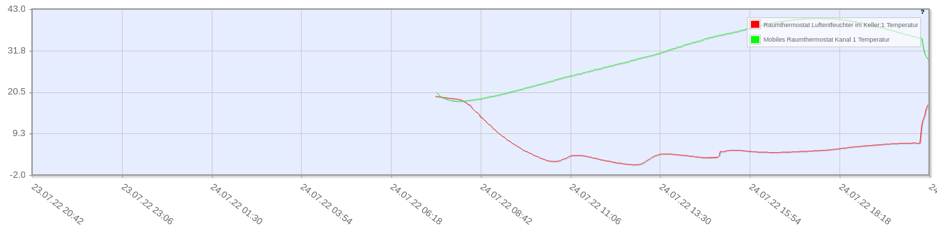

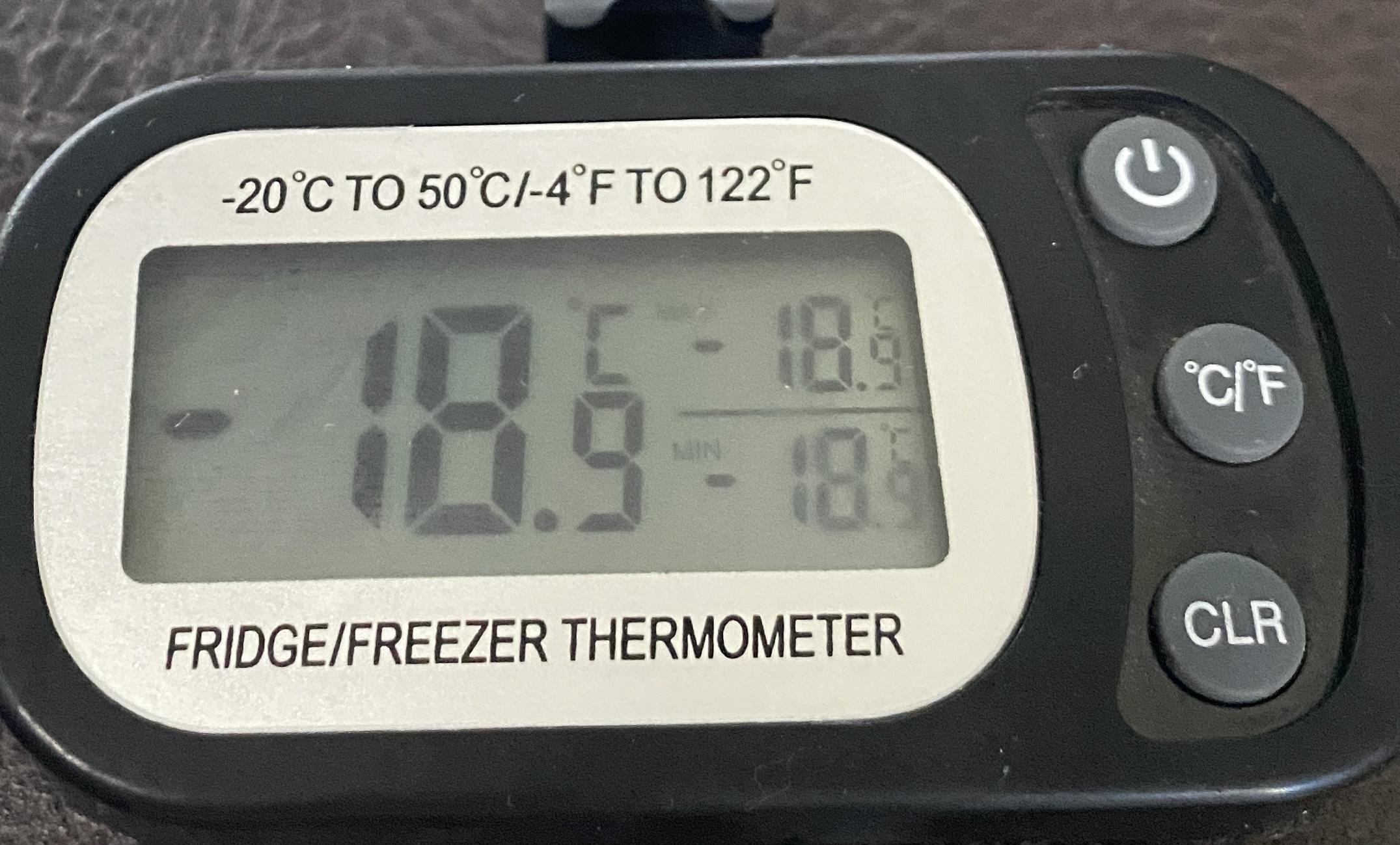

    ich habe heute die 2 Testreihe abgeschlossen:
    Der erste Abschnitt ist von gestern mit Zusatzlüfter.
    Heute der gleiche Test ohne Zusatzlüfter.
    Auch wenn es gestern bis 41° hoch ging und heute nur bis 34° kann man beim Vergleich
    des Abschnitts bis 34° sehen das es bei beiden Test's keine Probleme mit der Temperatur gibt.
    Bei eingeschaltetem Lüfter kann man aber bei einem Vergleich bis 34° gut sehen das der
    Kühli häufiger aus geht, also taktet. Das deutet darauf hin das er effektiver kühlt
    und sich deshalb zwischendurch auch mal aus schaltet.
    Demnach ist der Einbau eines Zusatzlüfters erst einmal zumindest nicht unsinnig.
    Da es jetzt erst einmal wieder kühler wird müssen die weiteren vier Test's noch warten:
    Ohne Gefrierfach, mit und ohne Lüfter (erledigt)
    Mit Gefrierfach, mit und ohne Lüfter (noch offen)
    Mit Zusatzlüfter im Innenraum, mit und ohne Gefrierfach (noch offen)
    Dann wird sich ja zeigen wie weit man den Kühli pimpen kann.
    LG Kurt

    Heute Nacht war es ja nicht so kalt. Drehschalter stand bissel über der Hälfte. Heute früh 0,5 im Kühlschrank und -22,5 im Gefrierfach. Also über die Kühlleistung kann ich mich nicht beklagen.
    Gruß Kalle

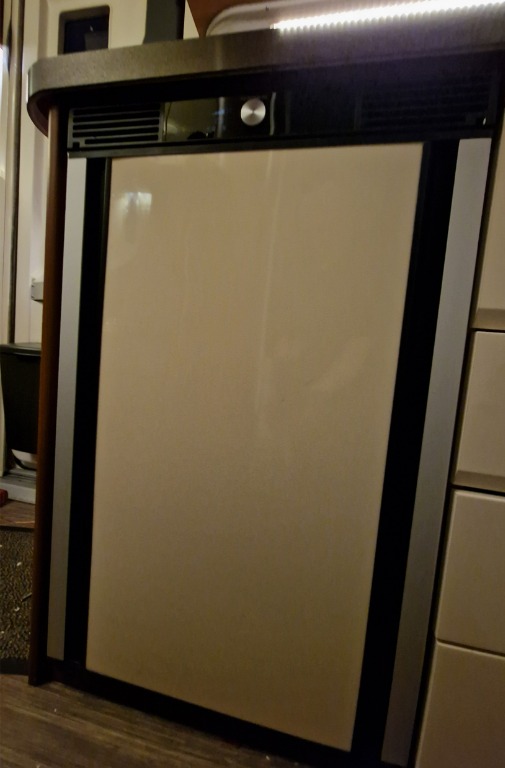

    Erstmal abwarten, was der Dometic Servicepartner schafft. Wenn es eine Kleinigkeit ist, ich sage mal <200 €, zahle ich das gerne, wenn es dann ordentlich funktioniert. Einen Kulanzantrag kann man ja trotzdem einreichen. Nur wenn es, sagen wir mal 500€ oder noch mehr kostet oder man mir gar nicht helfen kann, dann kommt ein Kompressorkühlschrank rein. Ich weiß nur noch nicht, wie ich das Problem mit der gebogenen Möbelfront lösen kann. Gerade Möbelfronten vom Hobbywerk kosten ja wahrscheinlich mehr als der Kühlschrank selbst. Ich bräuchte ja drei Stück. Die beiden vorhandenen, oben und unten und ein Ausgleichsfach, weil der Kompressorkühlschrank sicher ein paar cm kleiner wird.

  • Hallo Rainer,
    genau das habe ich als Plan B im Kopf. Allerdings wären mir einheitliche Fronten lieber. Bei so selbst gebauten, folierten Möbelteilen fehlt mir dann doch ein Quäntchen an Skill, damit es professionell aussieht. Aber generell ist das natürlich so machbar.
  • Moin Peter,
    Das mit dem Versuch, Oberflächen farblich so ähnlich wie möglich zu machen ist bei mir bisher (fast) immer gescheitert, weil es mir dann im Endeffekt doch nicht gleich genug war.
    Ist vielleicht mein hang zum optisch möglichst perfekten....
    Daher gehe ich dann lieber bewusst auf Kontrast und da der neue Kühli ja optisch sowieso vermutlich ganz anders aussehen wird, wäre das doch ne gute Gelegenheit.
    Alternativ zur Folie: Holzplatten als neue Türen wie zuvor beschrieben vorbereiten, dann die Oberflächen spachteln und schleifen und dann lackieren.
    Sieht auch meist klasse aus.
  • Bei mir hat der Kühlschrank auch von Haus aus eine andere Farbe. Eine dunkelglänzende Oberfläche. Also das sollte das kleinste Problem sein.
