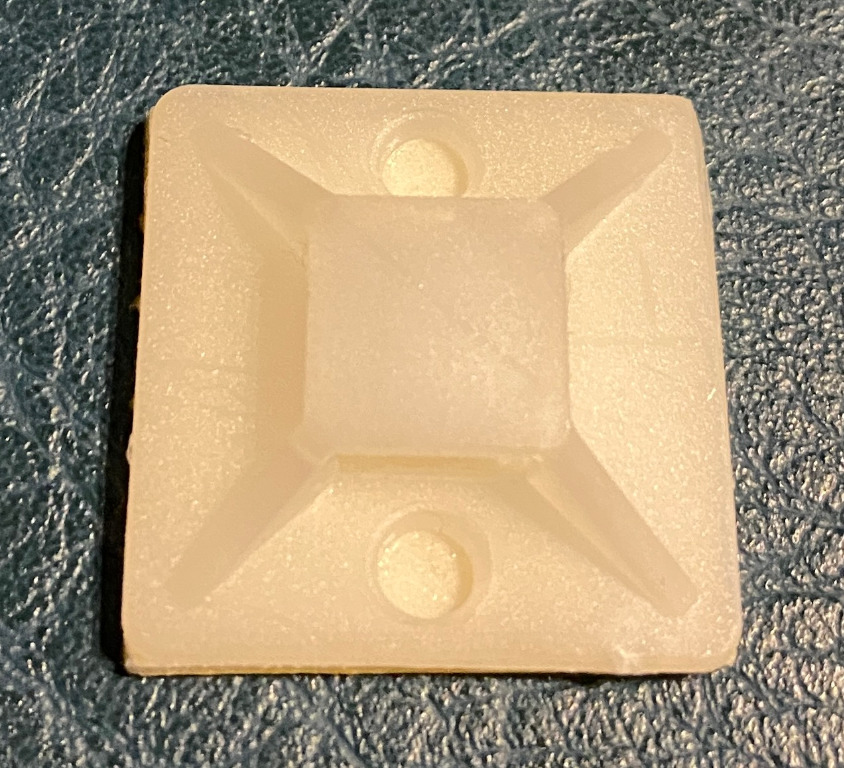

    Das sind die Klebeteilchen für die Kabelbinder

  • Hallo Joachim,
    danke. Ich kann dir nur sagen, keine 30 Minuten. Finde das mit dem kleben im WOMO
    einfach besser. Nirgends bleiben Löcher wenn es mal raus oder weg muss.

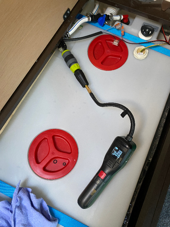

  • ich habe jetzt auch mal Floe eingebaut, bovor der nächste Frost komm
    Wenn man sich an die Einbauanleitung hält und die diversen Anleitungsvideos ist es recht einfach.
    Der Lappen unter der Luftpumpe ist nötig, da die Pumpe auf dem Tank (der dann einen tollen Resonanzkörper darstellt) einen Mörderkrach macht
    Gruß Thomas & Angelika
