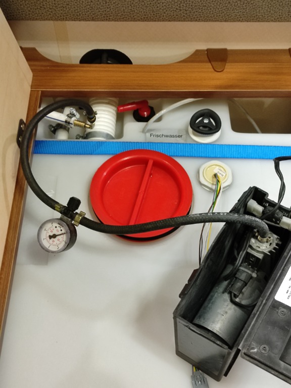

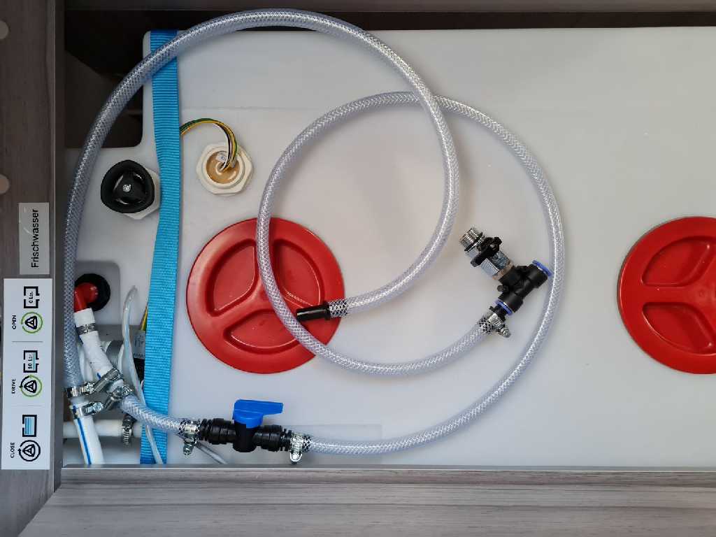

  • Hallo Hobbyisten,
    hier ist, als Anregung, meine Selbstbau Floe Vorrichtung.
    Sie besteht aus einem Y-Verteiler aus Messing mit zwei Absperrhähnen (10mm Schlauchanschluss). Desweiteren noch vier Edelstahl-Schlauchklemmen. Den Anschluss an einen kleinen 12V Kompressor mit Druckvorwahl habe ich mit einem Aquarienschlauch und einem Luftmatratzen Befüllstück realisiert. Hier würde es auch ein altes Autoventil tun. Alles in allem weniger als 15 Euro.
    Gruß Karsten

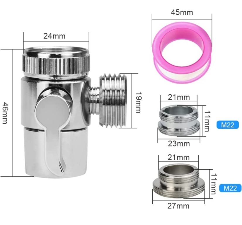

    Anschluss an die Küchenarmatur:
    3 Wege Umschaltventil Dusche Adapter Brause
    Ca. 9 Euro bei dem großen A.
    Was meint ihr dazu?

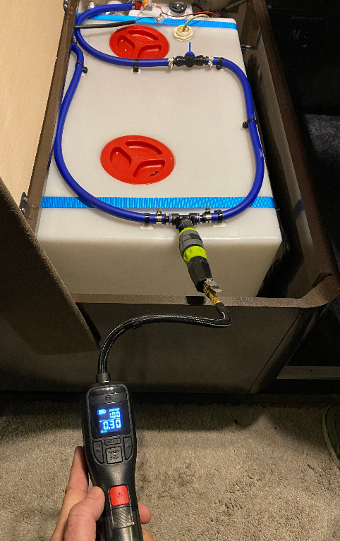

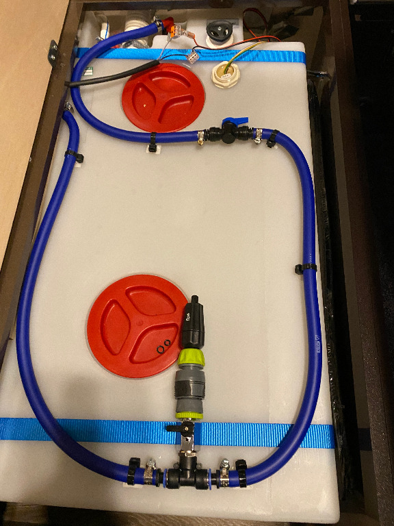

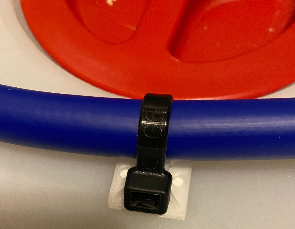

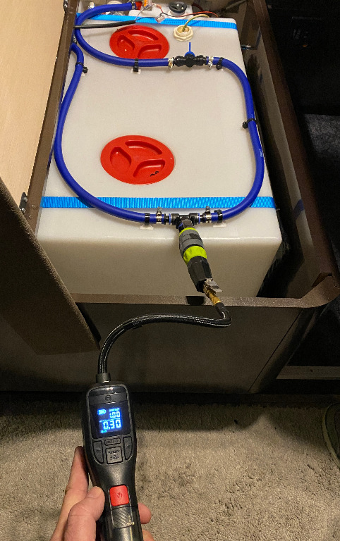

    inspiriert durch das Video von Peter habe ich auch noch einmal nachgebessert.
    Hier ein paar Bilder.
    Voher
    Nachher

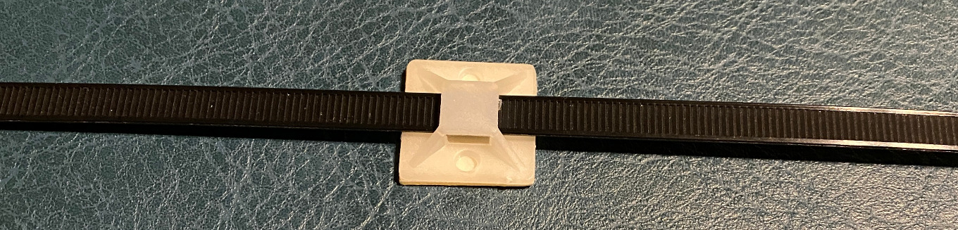

    Das sind die Klebeteilchen für die Kabelbinder
    Und so wird es gemacht
    Gruß Kalle
    Gruß an Alle
    Kalle
  • Hallo Joachim,
    danke. Ich kann dir nur sagen, keine 30 Minuten. Finde das mit dem kleben im WOMO
    einfach besser. Nirgends bleiben Löcher wenn es mal raus oder weg muss.
    Gruß Kalle

    und noch die Befestignugen
    z.B. https://www.amazon.de/Kabelbin…ungen%2Caps%2C130&sr=8-44

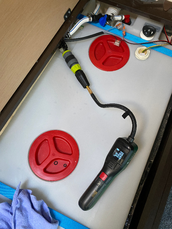

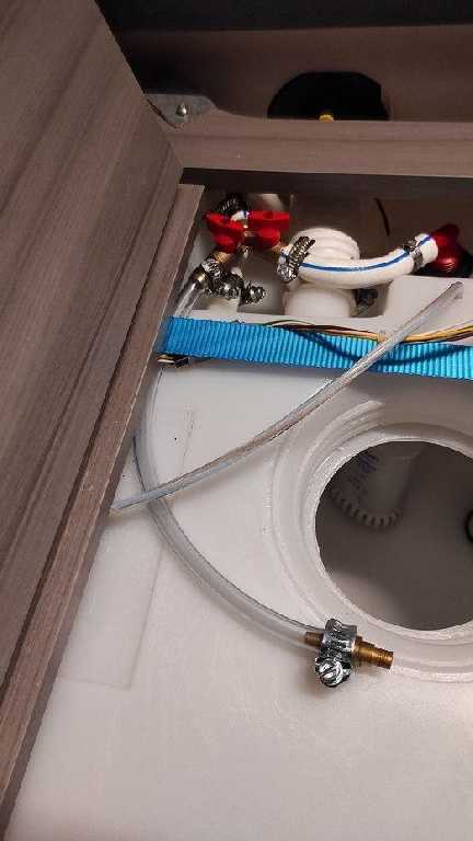

  • Für die Leute die vielleicht einen Druckluftkompressor haben:
    Wenn man zum Winter hin eh die Wasserpumpe abbaut kann man auf diese starre Leitung einfach nen 10mm Schlauch aufstecken.
    Dann auf die Druckluft-Pistole einfach ne 1/4 Zoll Schlauchtülle aufschrauben und in den Schlauch stecken.
    Kompressor auf 1 Bar stellen und einfach ausblasen
    Falls man eh Interesse an einem einfachen Druckluftkompressor hat lohnt es sich glaube mehr darin zu investieren als sich dieses überteuerte Floe Set zu kaufen

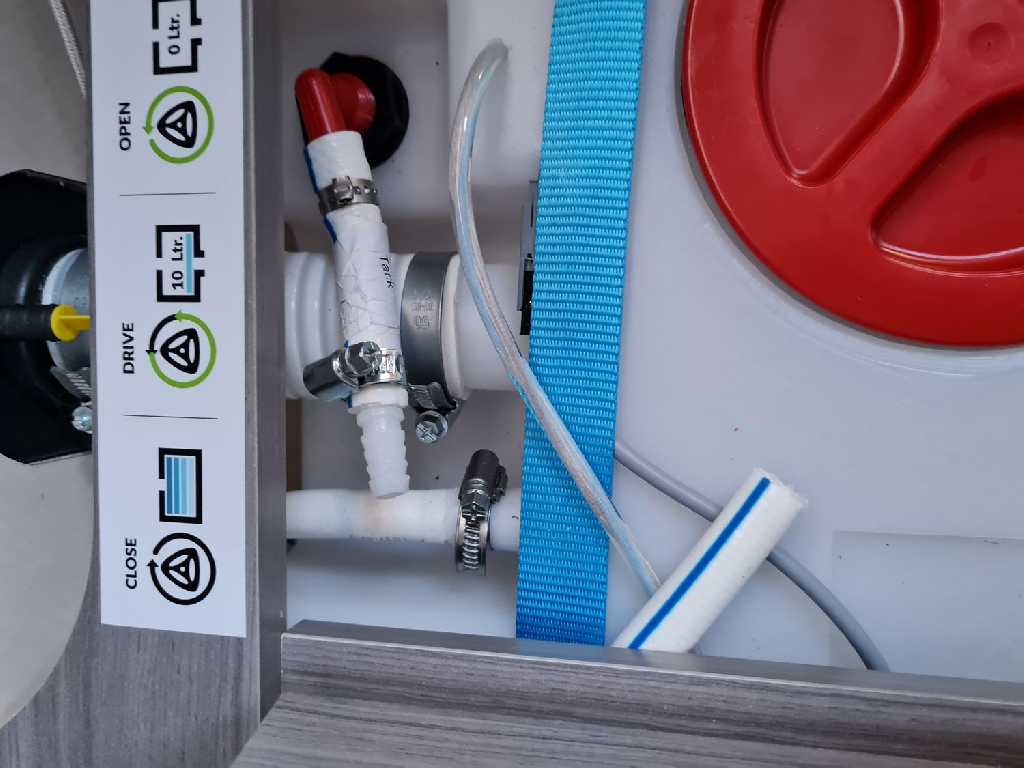

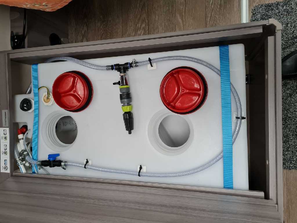

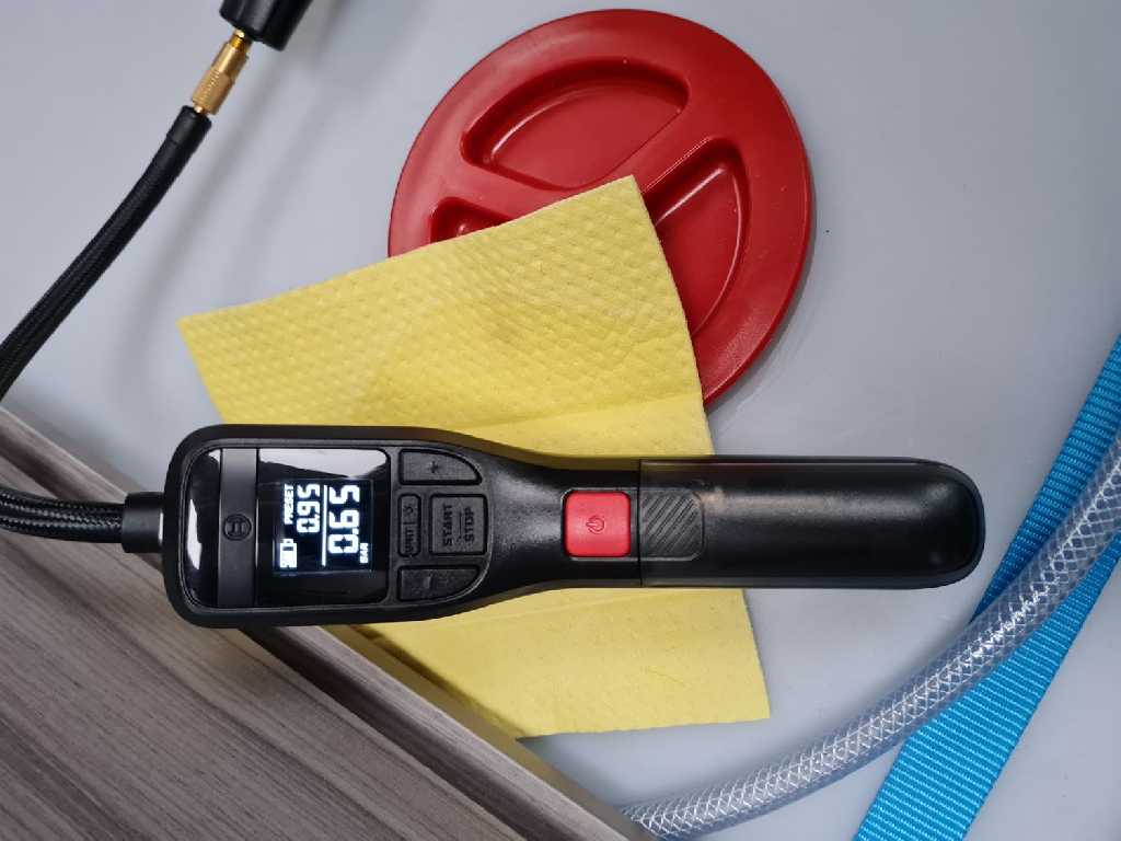

  • ich habe jetzt auch mal Floe eingebaut, bovor der nächste Frost komm
    Wenn man sich an die Einbauanleitung hält und die diversen Anleitungsvideos ist es recht einfach.
    Der Lappen unter der Luftpumpe ist nötig, da die Pumpe auf dem Tank (der dann einen tollen Resonanzkörper darstellt) einen Mörderkrach macht
    Gruß Thomas & Angelika
