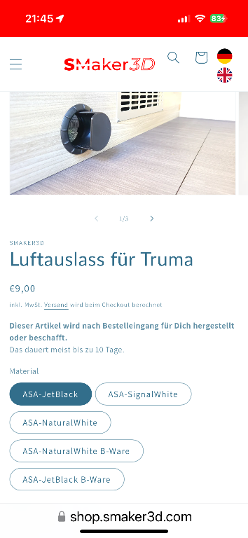

    Hammer, was es so alles gibt. Vielen Dank für den Hinweis und Link. Einziger Nachteil: die Drosselklappe muss raus (und in der Übergangszeit wieder rein, wenn es nicht zu kalt ist). Perfekt wäre das Teil, wenn es geschlitzt wäre und so auf die geöffnete Drosselklappe gestülpt werden könnte. Ich werde mal mit dem Erfinder/ Erbauer Kontakt aufnehmen, wie er die nachträgliche Schlitzung einschätzt, bzw. ob es machbar ist.
    Merci dafür und Grüße
    Dirk

  • Hallo in die Runde,
    ich habe das Teil ( https://shop.smaker3d.com/prod…ma?variant=43508836303065 ) geordert. Der Hersteller hat binnen weniger Minuten auf meine Frage geantwortet, ob ein Einbau auch bei vorhandener Drosselklappe möglich ist. Laut einem seiner Kunden sei dies möglich. Es sei aber auch möglich den Luftauslass zu schlitzen. Ich lasse mich mal überraschen. Kosten: 9 € + 3,20 € Versand.
    Viele Grüße und nochmals vielen Dank für Eure Unterstützung und Mithilfe. Ich werde berichten, sobald das Teil da und (hoffentlich) in Funktion ist.
    Dirk
