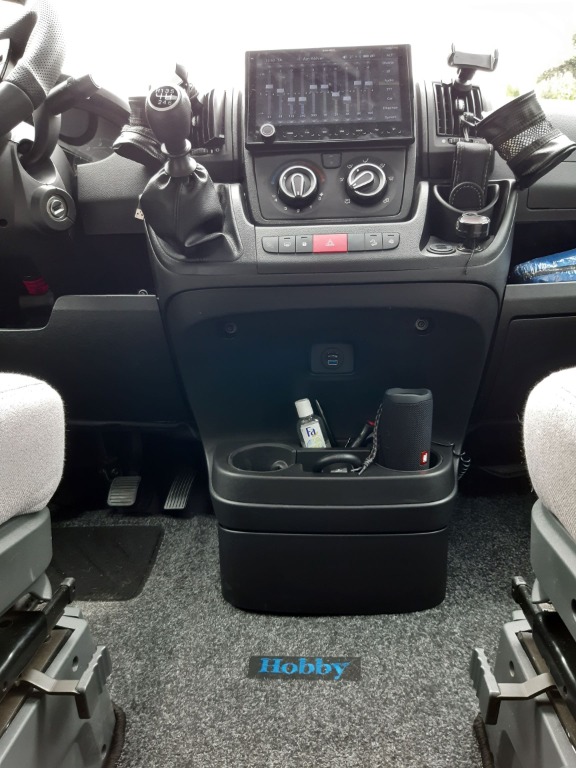

    als Sub habe ich vergangene Woche den kleinen flachen von Pioneer unter das Mittelteil der Konsole auf dem Fussboden verbaut. Dort stört er, jedenfalls mich, überhaupt nicht und fügt sich optisch absolut gut ein. Einer der Kollegen hatte den auch umgedreht mit der Unterseite an der Konsole verschraubt. Vorteil sind ebene auch die kurzen Kabelwege zum Radio. Was die Alpine LS angeht- da wird wohl tatsächlich nur eine Hörprobe zeigen, ob die okay sind oder nicht. Eventuell bestelle ich kommende Woche mal, wenn es nicht dem Preis angemessen klingt, müssen sie halt retourniert werden. Obwohl ich dies "nur so zum ausprobieren" eigentlich nicht mache, aber unter Anbetracht des Preises und des, zumindest zum testen, übersichtlichen Montageaufwandes, mal sehen.

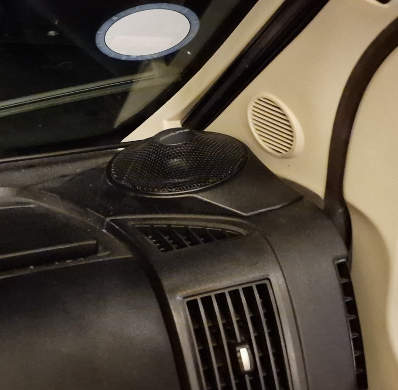

    manchmal geht es dann doch schneller als zunächst gedacht: gestern die ALPINE Lautsprecher bestellt, heute Mittag geliefert, nachmittags eingebaut. Der Montageaufwand ist sehr überschaubar, war 30-40 Minuten erledigt. Wer sich hierzu vorab informieren möchte, der findet auf alpine.de bei der Beschreibung der Lautsprecher unter Support die Einbauanleitung.

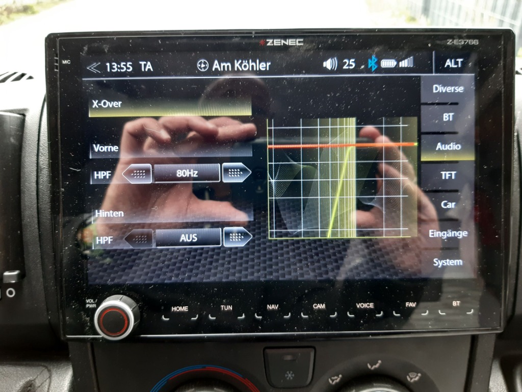

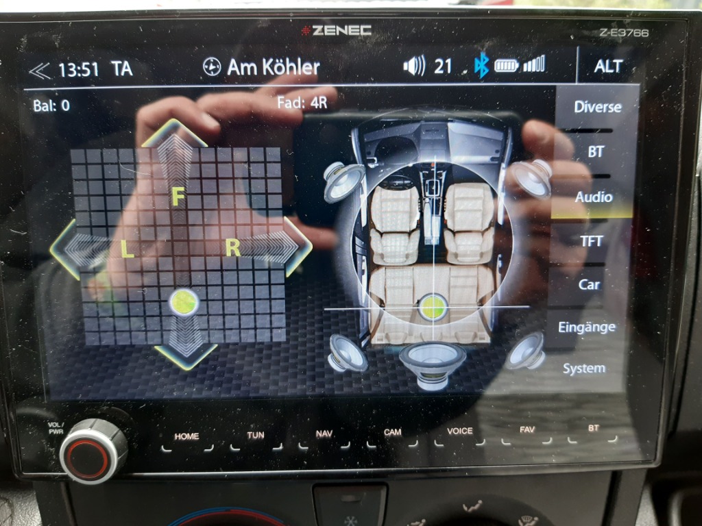

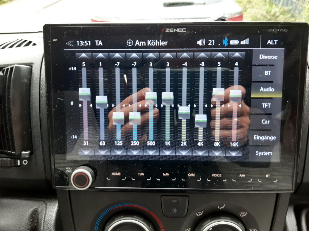

    Ergebnis: Klang um Welten verbessert, gerade wohl auch in Verbindung mit dem kleinen Pioneer Sub. Die Equalizerfunktion des ZENEC bieten ebenfalls entsprechende Möglichkeiten.
    Für meine bescheidenen Ansprüche vollkommen zufriedenstellend und Preis/ Leistung für die Kombi aus Sub und LS geht für mein Dafürhalten ebenfalls vollkommen in Ordnung.

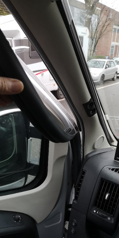

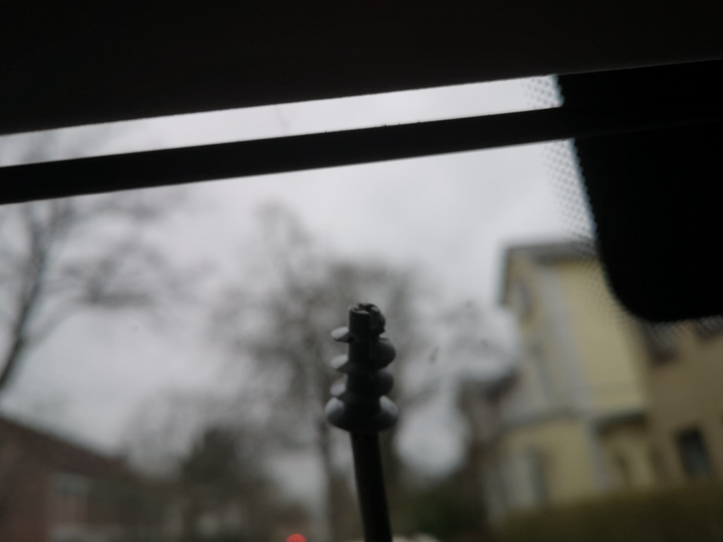

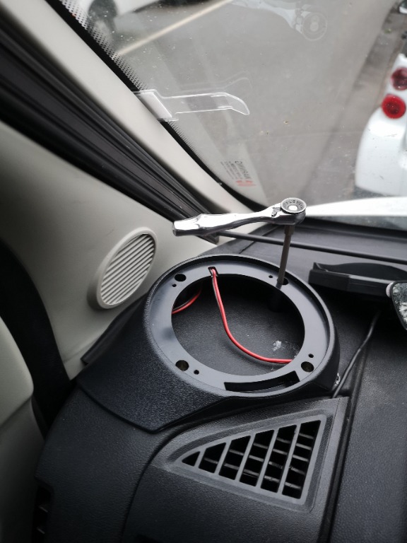

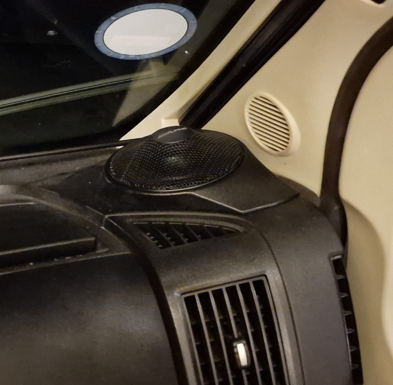

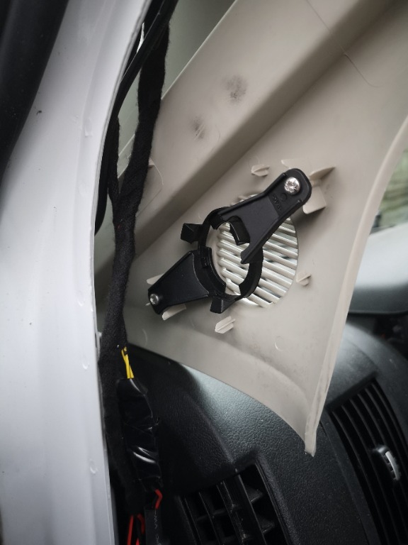

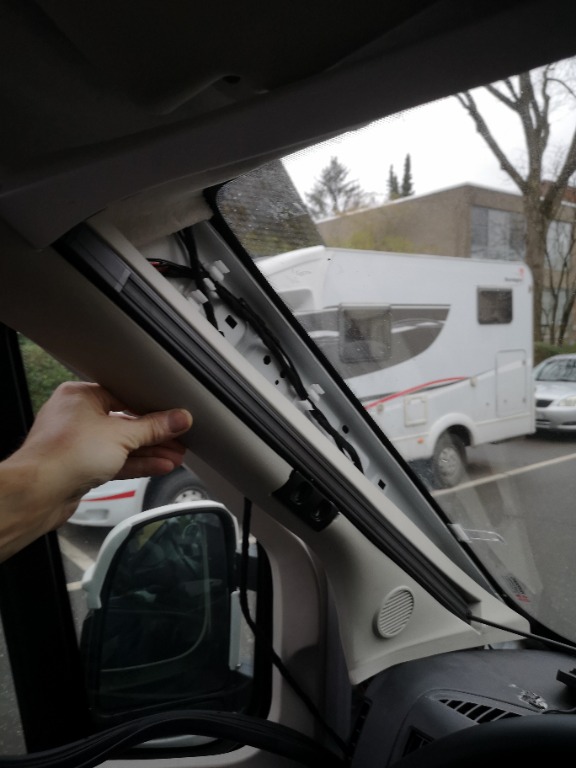

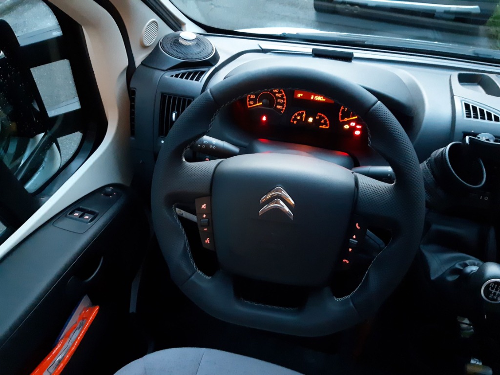

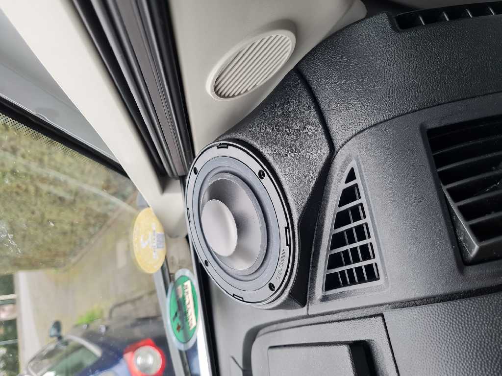

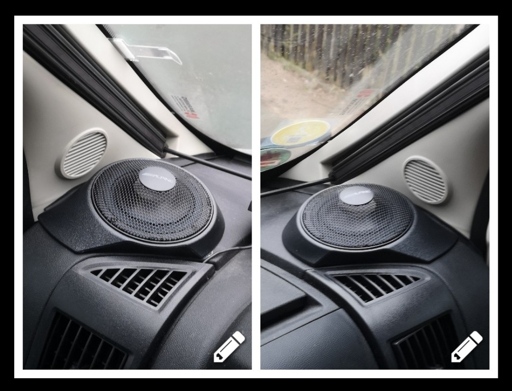

    Es ist vollbracht, die neuen Alpine-Lautsprecher sind eingebaut.
    -Aufwand: gering!
    -Ergrbnis: Hammergeil. Kein Vergleich zu den Eton-piepsern, die vorher drin waren und die waren schon besser als die Serienversion. Der neue Sound ist wirklich ein neues, wesentlich höheres Level. Das wären dann mal 200€, die sich (für Musik-Enthusiasten) wirklich lohnen.

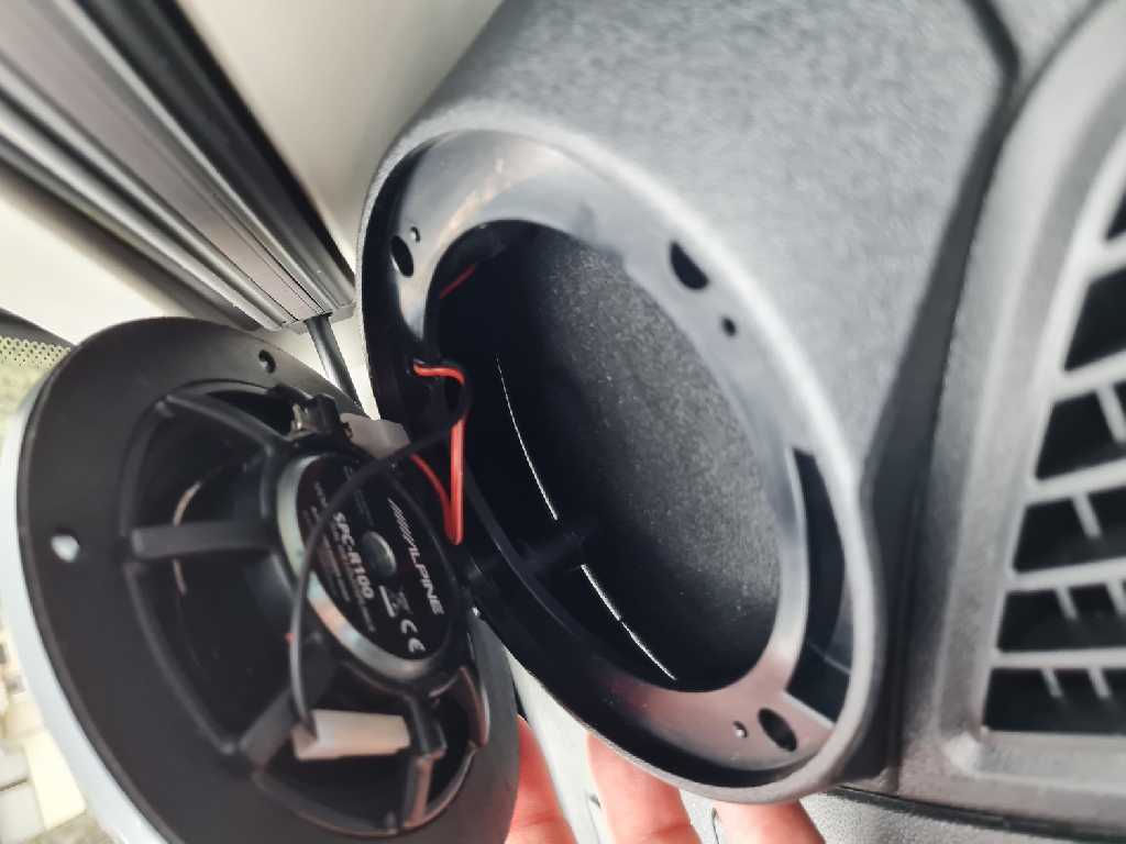

    Einbau ist einfach (nach meinem empfinden) :

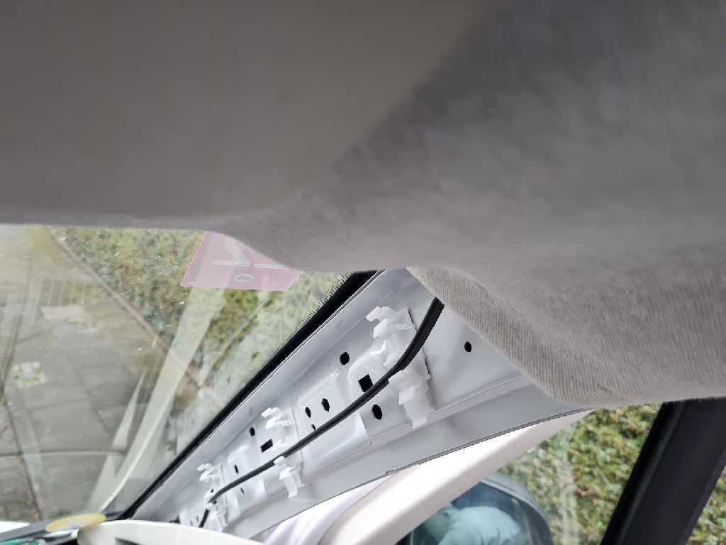

    *Gummileiste im Einstieg im Bereich der A-Säule abziehen
    *Mit Kreuzschraubendreher die Remis-Fontverdunklung Seite für Seite losschrauben (immer 1 Hälfte zur Zeit)
    *mit beherzten Ruck die A-Säulenverkleidung abziehen, ist nur gesteckt

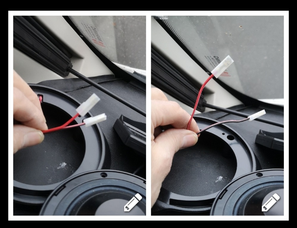

    *Hochtöner ausbauen (Gewichtsersparnis....), Kabel Verbindung am Stecker trennen
    *Kabel vom Alpine-Sockel mit frei gewordenen Kabel verbinden, mit mitgeliefertem Schaumstoff umwickeln
    *A-Säule wieder zusammenbauen, Remis-Hälfte festschrauben.

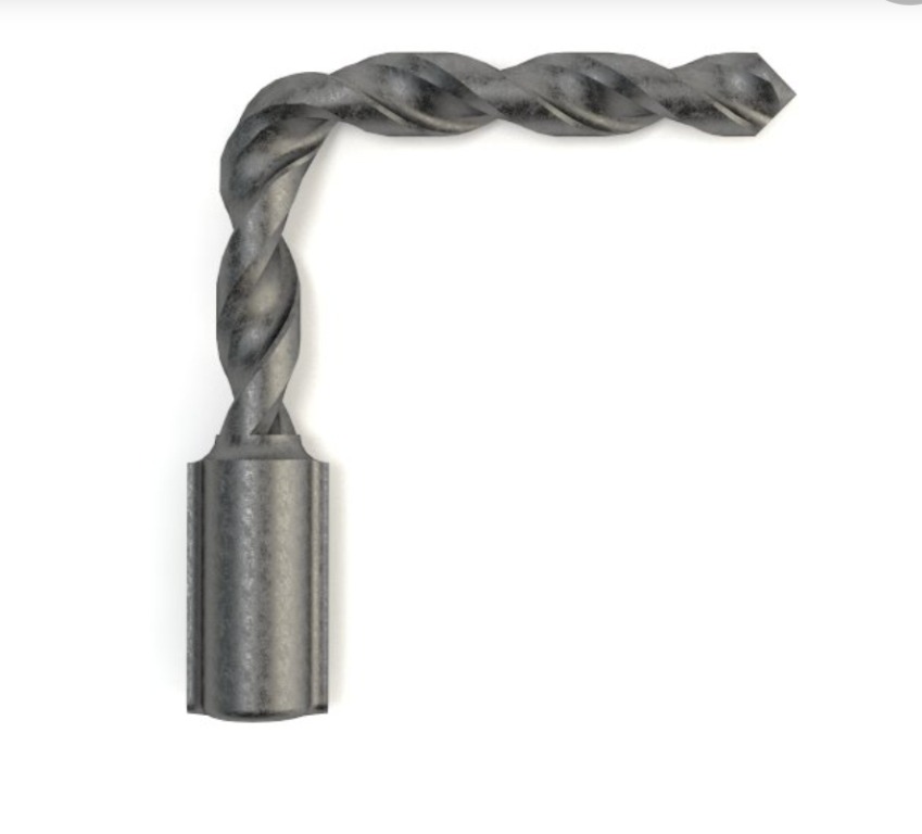

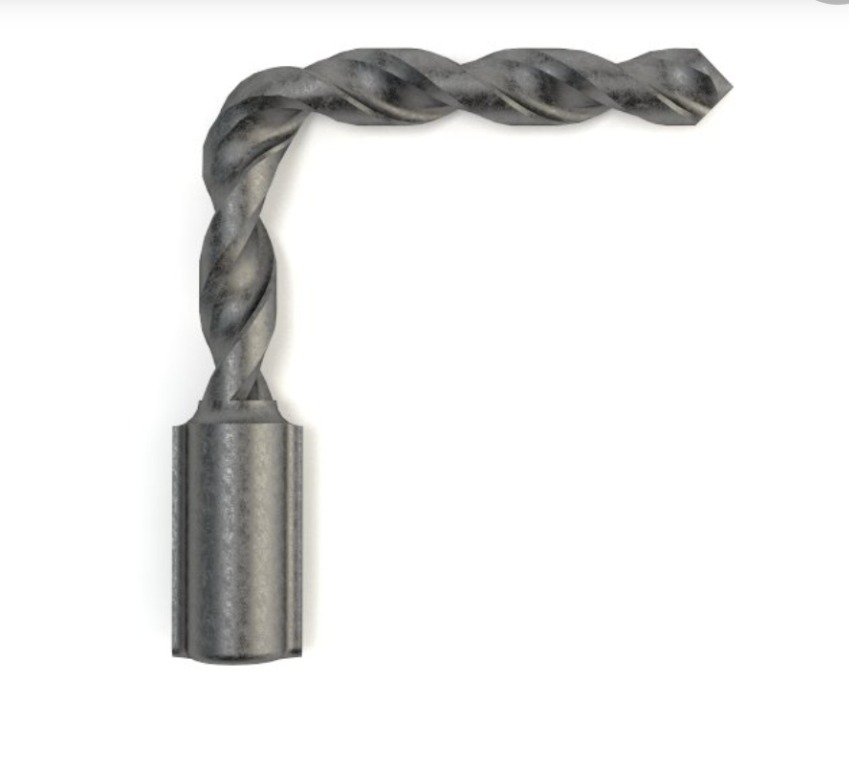

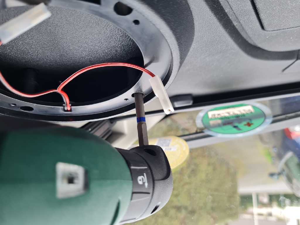

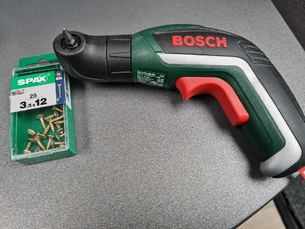

    *Die mitgelieferten Befestigungsschrauben vom Alpine-Sockel gegen Selbstschneidende (oder Spax) tauschen. Bohren wie von Alpine empfohlen geht kaum, es sei denn man hat den guten Winkelbohrer von Etel:
    *Sockel festschrauben, Anschlusskabel Lautsprecher etwas trennen, anschliessen, mit Torx10 festschrauben, Blende aufstecken
    *andere Seite genauso vorgehen
    *Lieblingsmusik einschalten, Lautstärke aufdrehen und Sound genießen 😍😍😍.
    Dauer: 30-60 Minuten
    Werkzeug: Torx10, Torx25, Kreuzschraubendreher.
