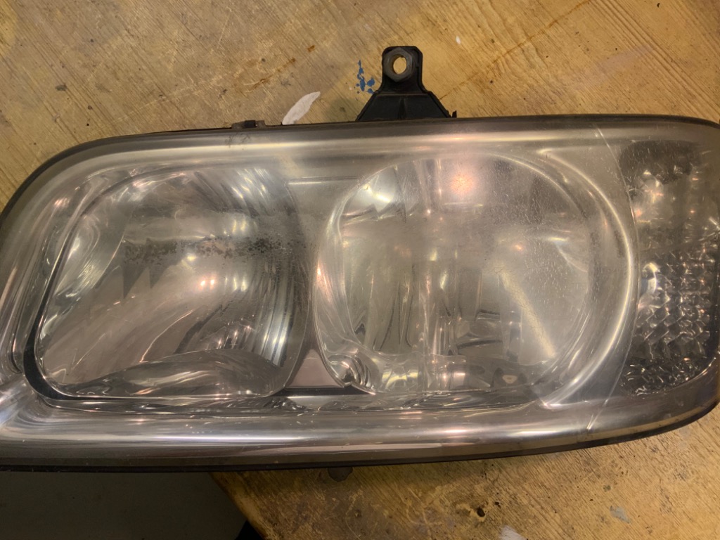

    Scheinwerfer leicht erblindet, ich werde es zunächst mit Zahnpasta polieren versuchen….

    ich kann nur etwas zu den Scheinwerfern sagen:
    Versuch mal eine Instandsetzung zB bei der Reflektorklinik. Dort hat ein Freund super Erfahrung mit der Instandsetzung der Scheinwerfer bei seinem Oldtimer gemacht.

    Zu den Fahrzeug Problemen kann ich nicht viel sagen aber evtl zu deinen Scheinwerfern.
    Ich vermute, die kunststoff-abdeckung (früher streuscheibe) ist blind geworden.
    Ich hab gute Erfahrung damit gemacht, blind gewordene acrylabdeckungen mit immer deiner werdenden Nass-Schleifpapier zu schleifen. Mit 800er anfangen und dann bis 2000er runter. Anschließend mit Polierpaste wieder aufpolieren.
    Geht.

    die Vergilbung der SW ist noch sehr gering. Ich versuche es zunächst mit Zahnpasta. Ich habe auch Erfahrung, denn bei meinem alten Opel Omega habe ich die Xenon-SW damals auch sehr gut mit einem speziellen Set von Duplicolor wieder hinbekommen.

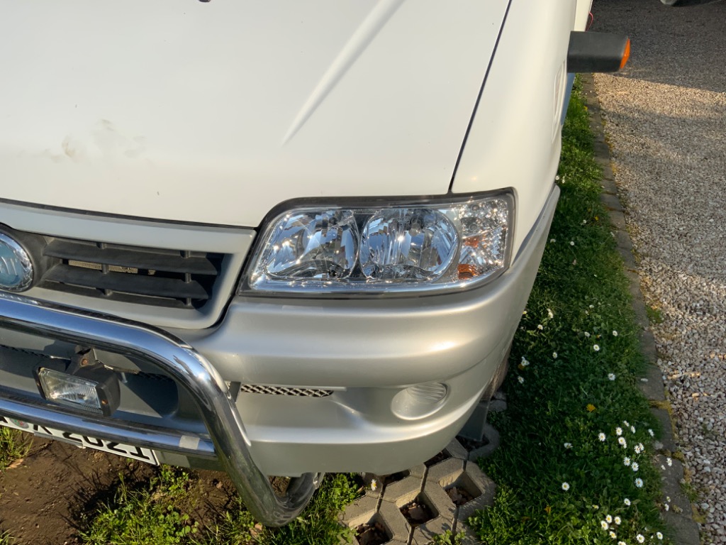

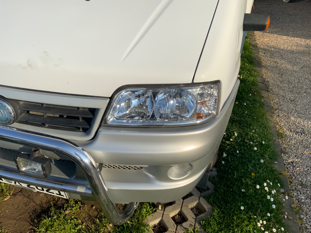

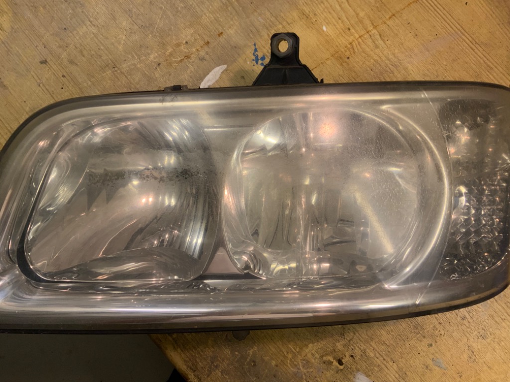

    Scheinwerfer polieren? Spar die die Mühe und kaufe neue. Ich habe bei meinen versucht, eine Aufarbeitung hinzukriegen, Ergebnis:
    wenn die so alt sind, wie unsere, ist das nicht nur gilb, sondern auch Alterungsrisse im Kunststoff. Da polierst du dir einen Wolf! Lösung für faule (mich): zwei neue aus der Bucht vom Chinesen deines Vertrauens. Ergebnis:
    Kostenpunkt 129,- pro Paar, Passform einwandfrei, Einbau Plug n Play, 10 Minuten pro Lampe. Inklusive Umbau der Leuchtweitenregulierung, die du aus den alten aus- und in die neuen einbaust.

  • Der Versuch mit Zahnpasta gestern hat kaum Verbesserung gebracht, weil die SW wohl schon einmal aufbereitet und dabei schlecht lackiert wurde. Da ich ja bei solchen Dingen meist sehr sparsam und ehrgeizig bin, bevor ich Neuteile kaufe, versuche ich es noch mit nassschleifen und lackieren. Wie gesagt, damit habe ich bereits sehr gute Erfahrungen gemacht. Außerdem bin ich der Meinung, dass man heutzutage viel zu schnell einfach neue Dinge kauft, anstatt alte Dinge wieder herzurichten. Ich mache das jedenfalls oft, und meistens erfolgreich. Selten klappt es dann nicht, aber ich hab es zumindest versucht…
    Ansonsten werde ich Deinen Rat, Steuermann, beherzigen und neue SW im Netz kaufen.
