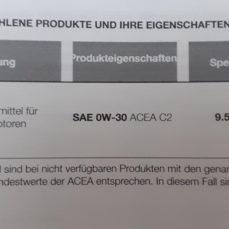

  • Hallo Rene,
    generell kannst Du jedes Öl verwenden, welches der Spezifikation Peugeot Citroen (PSA) B71 2312 entspricht. Diese ist für alle Motoren mit 2.2l seit 2019 vorgeschrieben.
    Ein 0w-30 oder 5w-30 mit dieser Bezeichnung findest Du an jeder Tanke oder im Zubehör. Du brauchst auch keine 40€ für den Liter ausgeben, sondern kannst getrost jeden Hersteller nehmen, solange das Öl der oben genannten Spezifikation entspricht.
    Da PSA ein französischer Konzern ist, wird dort Total Energies empfohlen.

    wir haben das 2021 Modell mit der größeren Maschine.
    Viskosität wird angegeben mit 0W-30, namentlich wird empfohlen 'Total Quartz Ineo First', das die PSA-Spezifikation B71 2312 & 2302 erfüllt.
    Wenn ich das nehme, hat mein Zitronen-Händler auch nichts dagegen, wenn ich es zum Ölwechsel mitbringe (und so einige Euro spare).
    Nachgefüllt habe ich noch nichts, es wurde aber schon vor km-Stand 10000 ein Ölwechsel fällig, weil es der Jumper 'wünschte' - ist aber ne andere Story...
