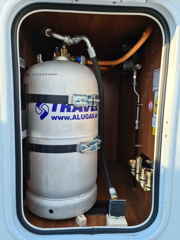

Wer hat Tankgasflaschen verbaut und kann Erfahrungen dazu mitteilen ?
    auch da kann ich nur die Hände über dem Kopf zusammenschlagen.
    Ein großer Aufwand für die Tankflasche, während für die Tauschflasche keine Änderung vorgesehen ist?
    Was heißt denn schnell entnehmbar?
    Eine Schnellkupplung zwischen Betankungsschlauch und Flasche.
    Soweit so gut. Aber was ist mit der Verbindung zwischen Flasche(n) und Leitungssystem?
    Wenn da dann weiterhin mit Werkzeug Hand angelegt werden muss, dann wäre diese geplante Vorgabe aber mal sowas von unsinnig.

  • Hallo Hardy,
    warum sollte eine alte Anlage umgebaut werden müssen?
    So etwas hat immer Bestandsschutz.
  • Hallo Olaf,
    der Hauptgrund für den fehlenden Bestandsschutz liegt in der Sicherheit. Die neuen Vorschriften beinhalten die Installation einer Schnellkupplung zwischen dem LPG-Tankstutzen und der Tankflasche. Diese Schnellkupplung ermöglicht es, im Notfall schnell und sicher zu entkuppeln und das Gas zwischen Tankstutzen und Schlauch zu sperren. Ein Rückschlagventil verhindert zudem, dass bei entnommener Flasche der Gaskasten von außen betankt werden kann.
  • Hallo Erich,
    soweit verstanden.
    Zum letzten Punkt:
    Mein Gaskasten kann nicht von außen betankt werden, weil der Betankungsstutzen im Gaskasten ist.
    Jetzt mal zur Logik:
    Meine Tankflasche ist vorschrittsmäßig verschraubt. Diese zu lösen bedeutet, dass man mit einem Inbusschlüssel erst die Verschraubung am Ring lösen müsste, danach die „Klauenfinger“ am Boden.
    Jeder Feuerwehrmann hat ein spezielles Messer und wird, nachdem er das Ventil geschlossen hat, den Schlauch durchschneiden.
    Wenn,…. ja wenn er es unter Einsatz seines Lebens nach 5min geschafft hat, diese Verschraubung zu lösen.
    Übrigens bleibt die nach Vorschrift mit 2 Gurten befestigte Tauschflasche während der Zeit natürlich teilnahmslos daneben stehen. Wird der Hitze trotzen und völlig neutral dem Geschehen zusehen.
    Und dann, anstatt die nicht vorhandene Schnellkupplung an Tauschflaschen zu nutzen, nimmt er auch hier das Messer, was er ohnehin schon in der Hand hatte.
    Ganz ehrlich Leute, mir fehlt da jegliche Logik.
    Kann es sein, dass wir hier auf einem Holzweg sind und die Sache mit der Schnellkupplung ganz anders gemeint ist?
