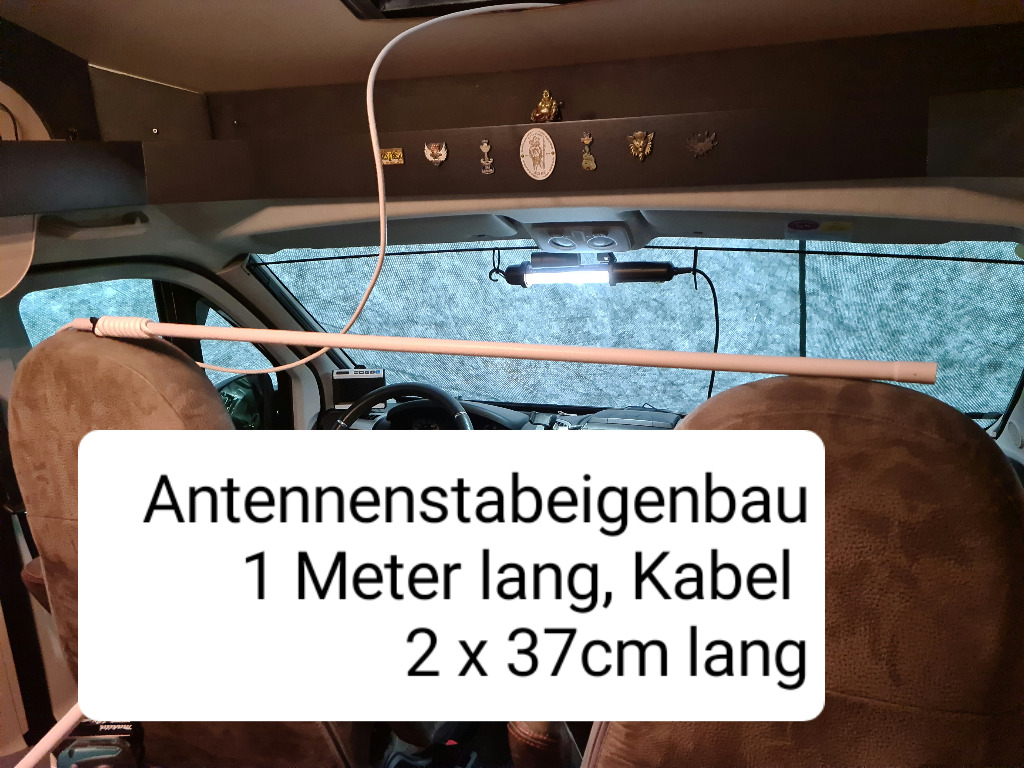

  • Das isse. Material unter 20€. Zur Montage, über dem Dachhimmel, hat der Kreuzschrauber gereicht. Kein bohren oder sägen erforderlich.
    LG aus Essen. Lothar
  • Das ist nicht viel. Antennenkabel, bei mir 5Meter, 1 Meter Kabelkanal und einen passenden Stecker den ich an den noch vorhandenen Splitter gelegt habe.
    mich würde auch interessieren, wie und warum das funktioniert. Abgeschirmtes Kabel ein paar mal um ein Kunststoffrohr gewickelt ergibt doch keine Antenne, oder übersehe ich da was?
  • Nun ja, die Wicklung ist ja auch nur ein Teil des Ganzen. 74cm stecken noch im Rohr, 37 davon sind von der Ummantelung und Abschirmung befreit, bestehen also nur aus der Seele. Warum 2 x 37cm?? Hat was mit der Wellenlänge zu tun ....
    Schau mal das oben genannte Video an.
    Sorry, mit fundiertem Fachwissen kann ich nicht dienen

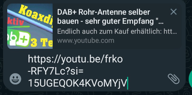

  • Vielen Dank für den Link. Das hört sich ja doch ziemlich fundiert an. Werde ich vielleicht mal testen. Ich frage mich nur, ob es einen Unterschied macht, ob man die Antenne senkrecht oder waagerecht installiert. Aber das ist ja auch schnell getestet, wenn man sie gebaut hat.
    Ich habe den Link mal etwas barrierefreier gemacht...
    Externer Inhalt youtu.be

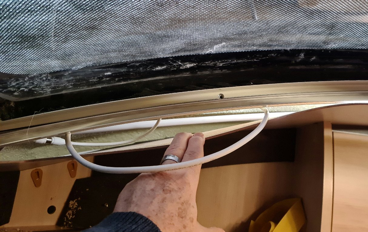

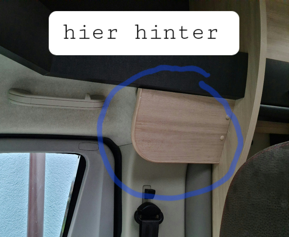

  • Oh ja, das war eine kleine Odysse .
    Habe die Seitenverkleidung des Plisses (Frontscheibe) gelöst und bin von dort mit einen Kabel ( einer Ader eines 3x1,5 Kabel, nicht zu flexibel, damit ich gezielt suchen kann ) auf die Suche gegangen.
    Ausgekommen bin ich hinter einer Verkleidung oberhalb der Tür.

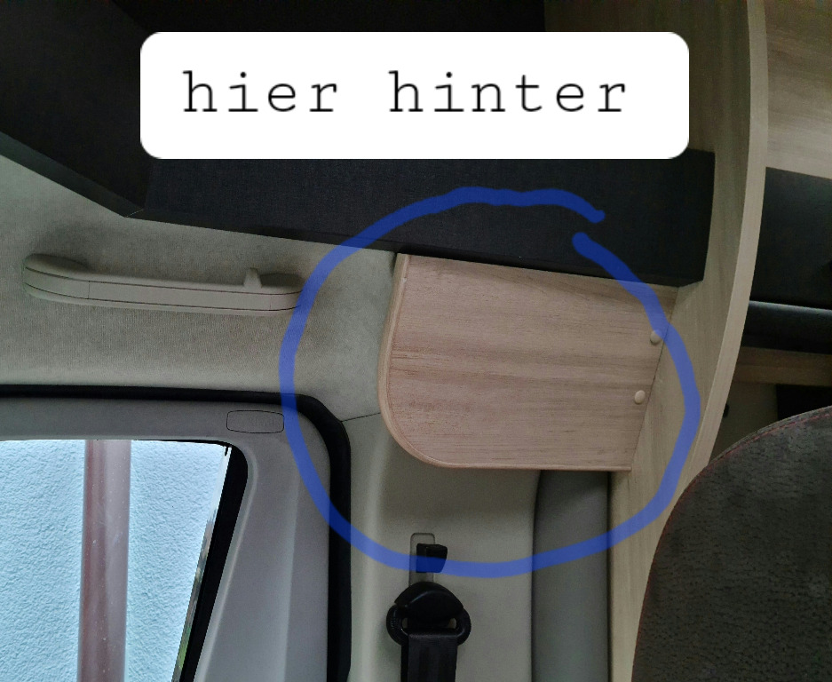

  • Vielen Dank für die schnelle Antwort!
    Die markierte Verkleidung habe ich schon abgenommen und alles probiert, um irgendwie durchzukommen. Die Verkleidung, Ablage über Fahrer/Beifahrerseite, bekomme ich auch nicht raus. Obwohl alle sichtbaren Schrauben gelöst sind. Man hat natürlich auch die Angst, etwas zu beschädigen. Aber gut, wenn es dir gelungen ist, das Antennenkabel durchzuführen, muss es möglich sein. Ich werde es morgen wieder probieren.
    LG Teo
  • Wenn die Verkleidung ab ist dann ist da noch eine Leiste an der die verschraubt ist. Diese Leiste auch ab.
    Dann gehen zwei Wege nach vorne. Der untere ist eine Sackgasse, der obere hat aber einen Durchgang zur A-Säule.

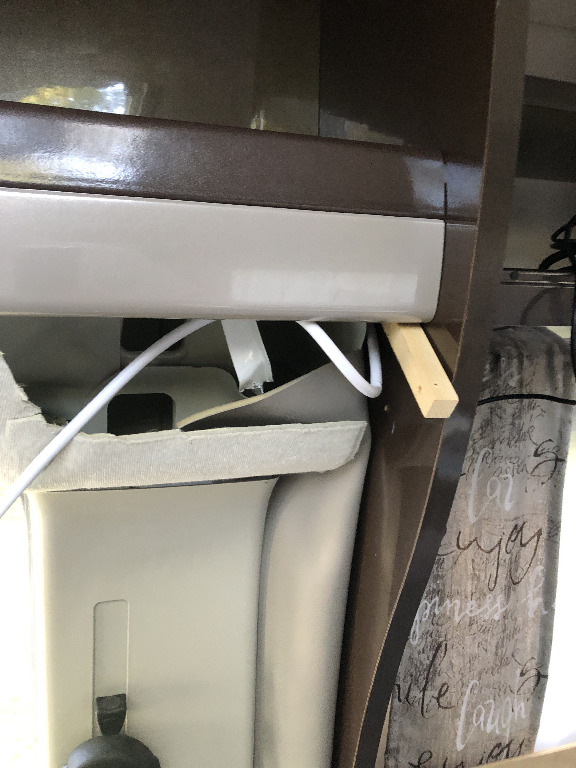

  • Hallo Lothar,
    heute habe ich es geschafft und einen Weg aus der Dachverkleidung zur A Säule , an der von dir angezeigten Stelle, gefunden.
    Der ca. 90 cm lange Kabelkanal/Antenne habe ich mit Schaumstoff umwickelt, damit er im Deckenboden nicht noch anfängt zu poltern.
    Nochmals, vielen Dank für deine Hilfestellung!
