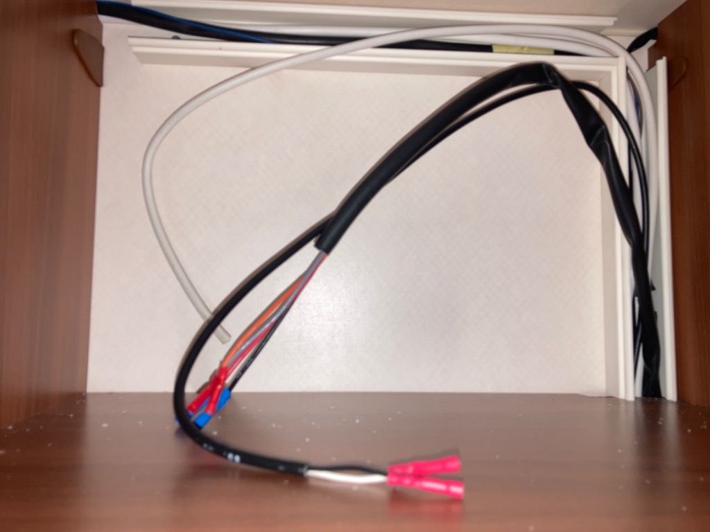

  • Frage an die Tüftler unter Euch😊Ich habe in meinem HOBBY T65 HFL ( Dusche rechts hinten) das Dachfenster gegen eine MAXXFAN Deluxe ausgetauscht. Auf dem Dach ist soweit alles fertig.
    Nun habe ich das Problem, dass ich nicht weiß, woher ich den Strom für den Maaxfan nehmen soll.
    Zuerst habe ich den Strom von der Dusche abnehmen wollen, beim Einschalten des Ventilators, ging dann die Wasserpumpe 😕an.

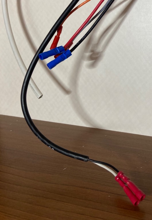

    Dann habe ich im Ablagefach des Kleiderschrankes ein, 4 adriges und ein 2 adriges Kabel (Foto) mit dem Ventilator verbinden wollen. Zu meinen Erstaunen ging bei dem 2 adrigem Kabel die Trittstufe rein🙁, der Ventilator bewegt sich kein Millimeter. Beim 4 adrigem Kabel tat sich garnichts. ☹️

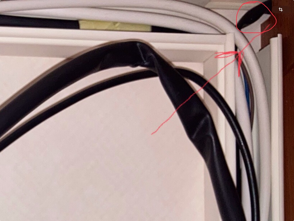

    In dem Kleiderschrank verlaufen verschiedene Kabelstränge. Ich habe bei dem Kabel was von untenkommend nach hinten führt (Pfeil mit Kreis) mit Stromdieben den Strom (schwarz/blaue Kabel) abgreifen wollen, ohne Ergebnis😠.

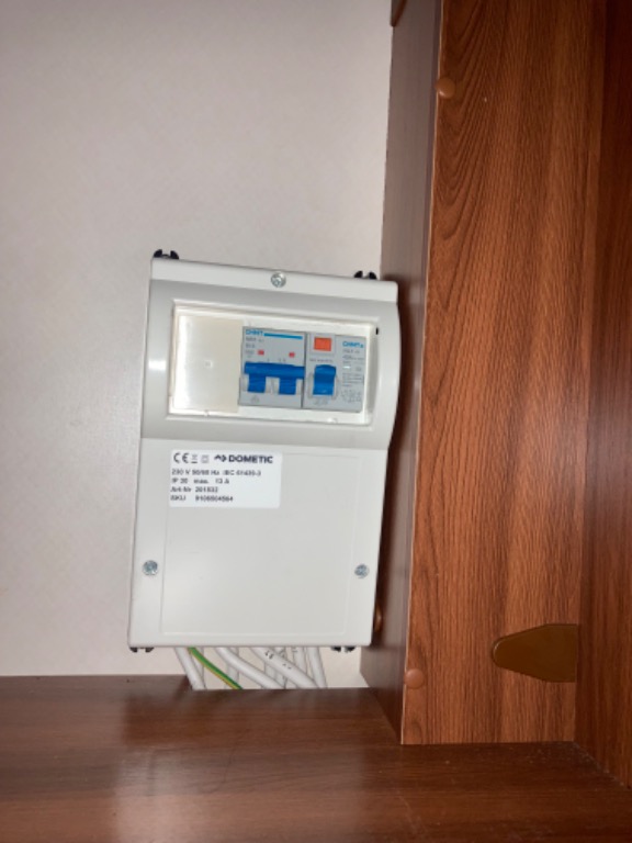

    Unten im Kleiderschrank befindet sich zudem noch der Sicherungskasten. Weiß jemand, ob im Bereich des Kleiderschrankes -oben oder unten- IRGENDWO , oder auch wo anders, das 12 V Kabel liegt, dass ich brauche um den Ventilator zu betreiben. Vorab schonmal ein Dankeschön 🙏für Eure Antworten. Schöne Grüße Jürgen
  • Oha, nach der Beschreibung würde ich sagen, Finger weg. Zumindest Finger weg vom Sicherungskasten. Mit der Wasserpumpe und der Trittstufe hast du wahrscheinlich keine 12 V abgegriffen, sondern die Kontakte geschlossen, die die entsprechenden Einrichtungen mit Strom versorgen. Wenn du irgendwo 12V abgreifen willst, musst du wenigstens mal nachmessen, ob das auch wirklich 12V sind. Und man sollte idealerweise auch wissen, mit wieviel Strom diese Leitung dann zusätzlich belegt wird. Bekanntlich ist alles, also auch die Leitungsdurchmesser bis auf das nötigste runter gespart. Was verbraucht der Maxxfan denn maximal? Müsste doch im Datenblatt in der Anleitung stehen.
    Ich kenne jetzt dein Modell nicht im Detail, aber manchmal gibt es Vorbereitungen für Dachklima. Da sollte dann eine unbenutzte 12 V Leitung vorhanden sein. Ansonsten kann ich dir im Detail nicht weiter helfen. Aber etwas fachliche Unterstützung vor Ort könnte nicht schaden.
  • Hallo Jürgen,
    wir haben im unserem TF65 auch ein MaxxFan im Bad verbaut.
    Sehr gute Platzierung, keine Geruchsbelästigung und schnelles abtrocknen nach dem duschen, oder Wäschestücke.
    Den Strom haben wir im Kleiderschrank abgenommen.
    Vorbereitung SAT-Anlage:
    schwarz = Masse
    rot = Dauerplus von Aufbaubatterie
    grau = D+ Signal
    orange = Plus von Aufbaubatterie über Hauptschalter/TFT Bord
    Schwarz/Weiß = Reserve Kabel, nicht angeschlossen!
    -die Kabelenden sind unter der Aufbaubatterie zu finden.
    LG Teo
    PS: möglich, dass die Belegung geändert wurde, anders kann ich mir deine Feststellung nicht erklären
  • Guten Abend Theo,
    deine Antwort gib mir Hoffnung, dass ich doch noch 12 V in Nahbereich des Ventilators finden werde. 😀
    An welchen der Kabel hast du denn den Ventilator angeschlossen❓
    Ich werde morgen früh noch mal bei mir nachschauen, aber ich meine gerade das schwarze Kabel (Masse)von den vieren war jenes, dass mir die Trittstufe bei Kontakt eingefahren hat. Danke schon mal für deine Antwort. schönen Abend, Jürgen

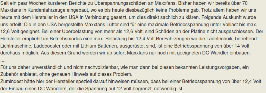

  • Hallo Charly,
    in der Beschreibung des Händlers steht ja das er bereit 70 MaxxFans ohne Probleme verbaut hat.
    D.h. soooooo oft kommt dieser Platinenschaden wohl nicht vor.
    Weiterhin steht in der Beschreibung das 12,4V bei Voll-Last nicht überschritten werden sollten.
    Ich würde mal messen wie viel Spannung nach dem Spannungsabfall der Leitung überhaupt noch am Maxxfan anliegen.
    Vielleicht hat sich das Problem damit bereits erledigt oder der Aufwand beschränkt sich auf EINE Diode.
    LG Kurt
  • Hallo Kurt,
    ich weiss von Ausfällen aus einem anderen Forum.
    Und wenn schon lt. Beschreibung nicht mehr als 12,4V anliegen sollen ...
    Ich habe Elektronik entwickelt, und diese muss halt in der vorgesehenen Umgebung einsetzbar sein, d.h. Versorgungsspannung, Umgebungsbedingungen z.B. Temperatur etc.
    Wenn dem nicht so: "Thema verfehlt", Setzen: '5'.
