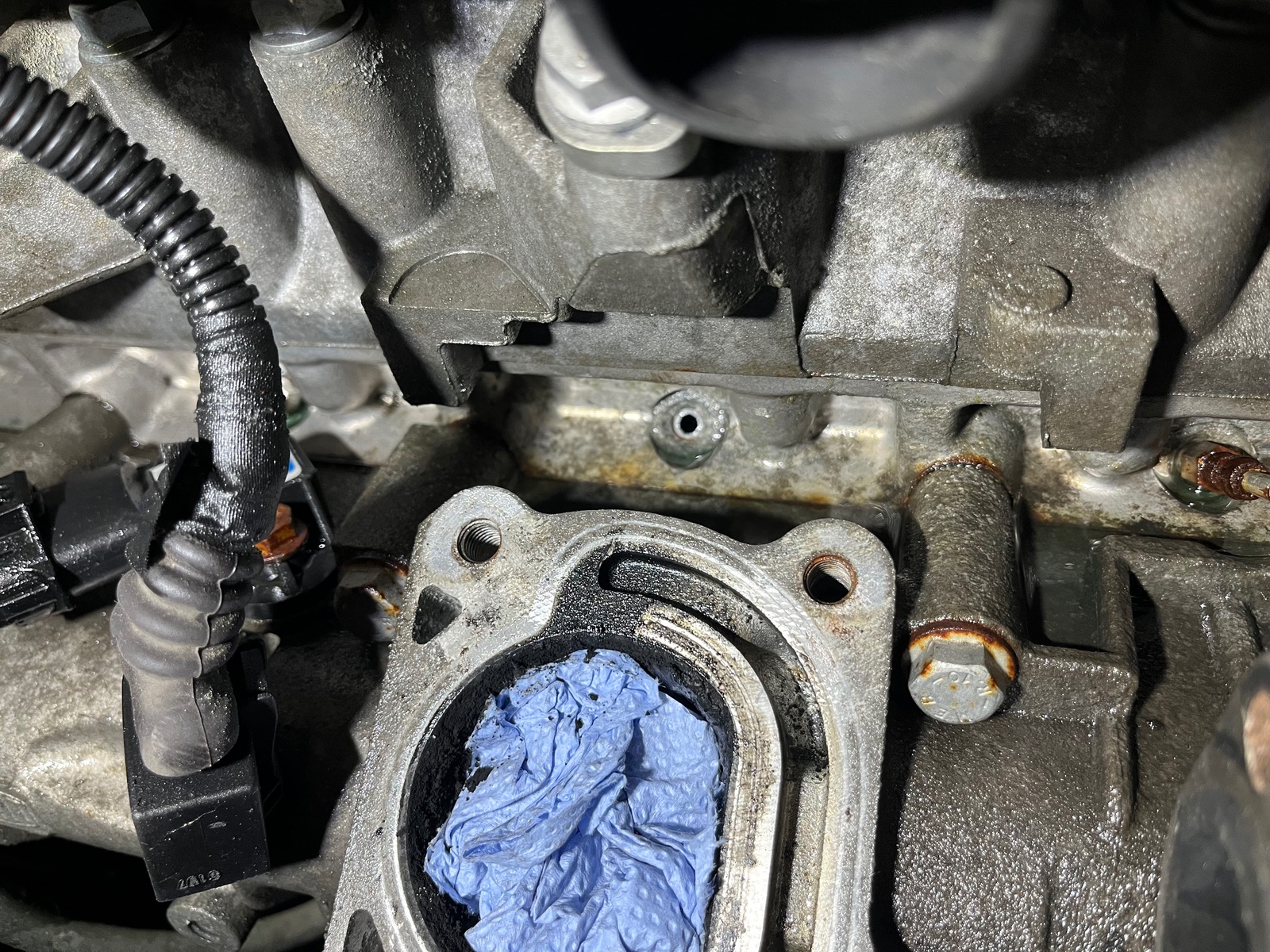

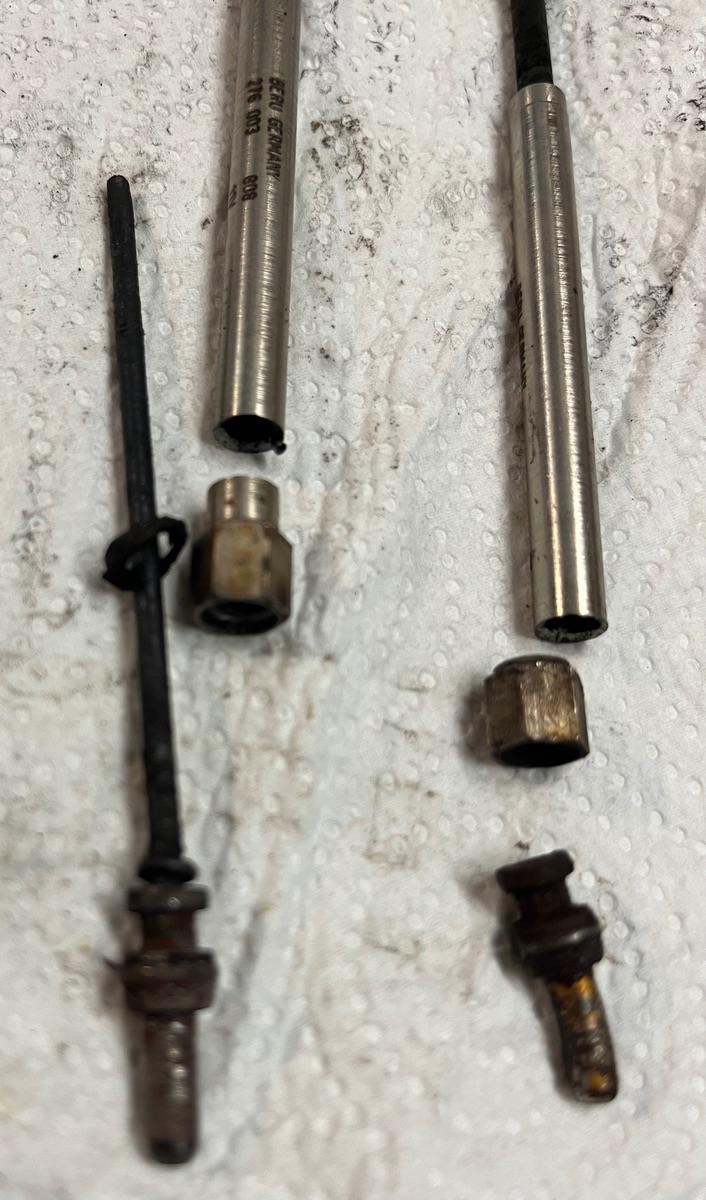

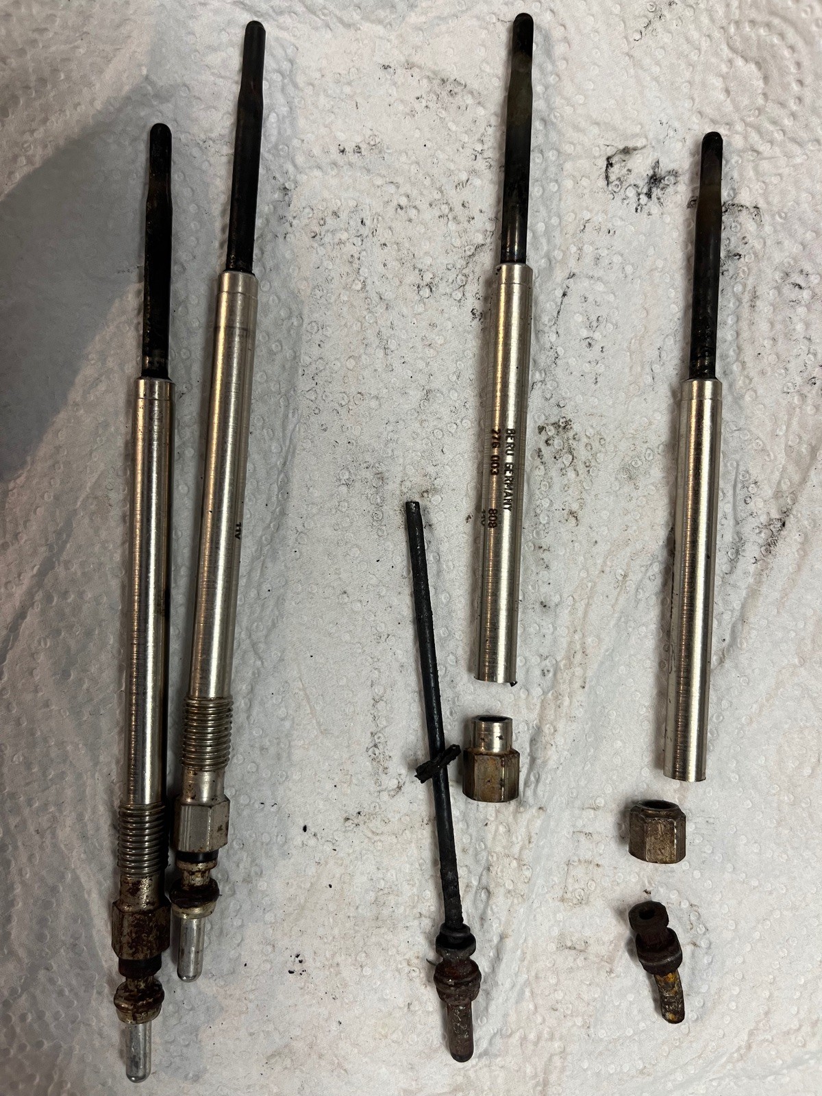

    Leider ist bei unserem heute sein erstes Mal gewesen! Trotz diverser Vorbehandlungen (Hitze, Rostlöser usw.) ist eine Kerze ohne viel Dazutun abgerissen, allein schon, weil die beiden Kerzen ganz links (in FR) total verrostet waren. Offenbar eine Fehlkonstruktion ab Werk, denn durch das Blech in der Mitte oberhalb des Motors läuft Regenwasser genau auf die Kante des Zylinderkopfes, und steht quasi wie in einer Rinne auf den Glühkerzen! 🤮🤯
    Diese Glühkerzen sind meiner Meinung nach auch sehr dünn und zierlich, ich habe da schon bei anderen Motoren wesentlich dickere gesehen.
    Jetzt wird eine Motorinstandsetzungsfirma hinzu gerufen, die einen mobilen Service anbietet und vor Ort die Kerzen ausbohrt und so den Zylinderkopf wieder instandsetzt. Diese Fa. hat sich auf alle möglichen Probleme spezialisiert, wo selbst die Hersteller kapitulieren, bzw. wie in diesem Fall bei Fiat, würde ein neuer Zylinderkopf eingebaut, was Kosten in Höhe von 5-6000€ verursachen würde.
    Mal sehen, was es nun kostet, alle 4 GKs auszubohren….🥺

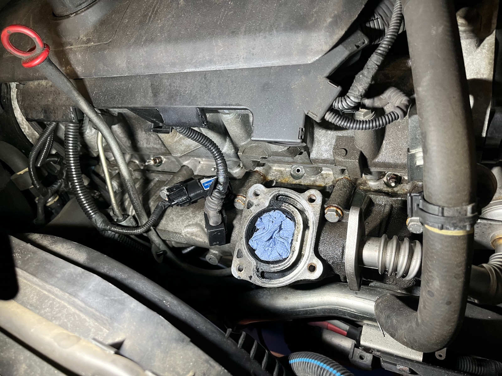

    Es lief gut heute: gestern Abend hat der Mechaniker noch die beiden rechten Glühkerzen herausbekommen!👍🏼 Und heute Nachmittag kam bereits der Service der Fa. Streit aus Lennestadt. Ich war leider nicht dabei, aber in nur 1,5 Stunden wurde eine GK rausgezogen, und die andere ausgebohrt und das Gewinde neu geschnitten.👍🏼
    Danach konnte mein Bekannter die neuen GKs mit Kupferpaste wieder einbauen.

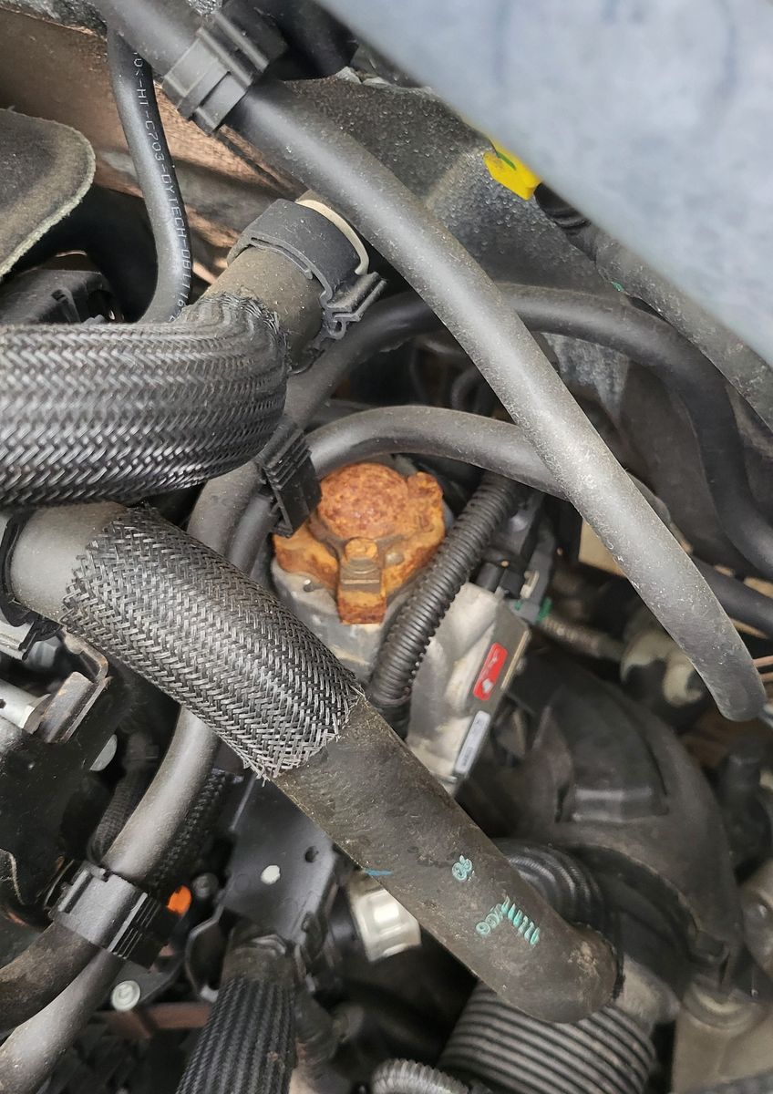

    Rost habe ich gefunden, aber das Teil sieht nicht nach Glühkerzen aus. Um ehrlich zu sein, verstehe ich von Motoren nicht viel und weiß nicht, wo ich die Glühkerzen suchen soll. Wahrscheinlich hinter der großen Verkleidung, die ich da gesehen habe. Weiß jemand, was das für ein Teil ist, was da bei mir so vor sich hin rostet ?
    ich habe jetzt auch mal den Test mit dem Wassereimer gemacht. Alles soweit dicht. Es läuft alles durch die vorgesehenen Abläufe weg, irgendwo unten auf die Unterbodenverkleidung denke ich mal. Auf jeden Fall nicht auf den Motorblock. Also falls die Info von Interesse ist: Meiner Meinung nach sind Citroen Jumper jüngerer Baujahre (meiner ist EZ 2020) nicht betroffen.
