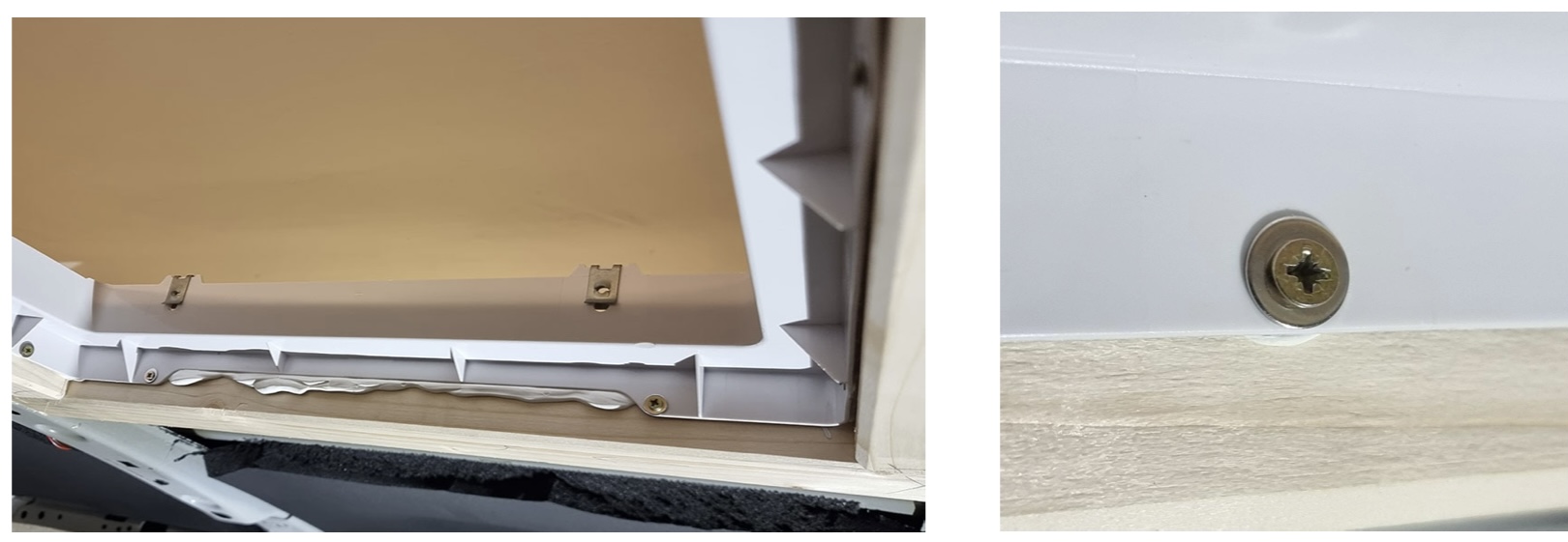

    Ich hänge mich mal hier ran, denn ich habe den Belluna Superfan auf dem Caravan Salon gekauft und möchte den jetzt endlich mal selber einbauen. Er wird ein Mini- Heki ersetzen, von daher ist der Aufwand sehr gering. Die Verkabelung hab ich bereits vorbereitet.
    Da bei dem Lüfter leider nur eine Beschreibung auf Englisch beigefügt ist, habe ich eine Frage an die Experten hier: nach Möglichkeit möchte ich es vermeiden, Löcher ins Dach zu bohren, und den Lüfter lieber nur einkleben. Was haltet Ihr davon? Oder doch lieber schrauben? Und welchen Kleber verwende ich am besten? Macht ein Spoiler vor dem Lüfter Sinn? (Wahrscheinlich eher nicht, damit er sonst nicht einwandfrei „lüften kann“, oder?) Vor den beiden Hekis jedenfalls sind auf dem Dach je ein Spoiler geklebt, daher frage ich.
    Etwas blöd ist die Tatsache, dass der Innenrahmen des Mini- Hekis viel größer ist, als der des Superfan. Man sieht dann leider am Dachhimmel innen den Abdruck des Mini- Heki- Rahmens. Ich hoffe, dass das mit der Zeit wieder rausgeht. Der Himmel beim Toakana ist ja mit weißem Kunstleder bespannt.
    Danke schon mal für Eure Meinungen/ Tips! 👍🏼😊

  • Moin, Experte bin ich nicht, aber ich würde beides machen, einkleben und fest schrauben, sicher ist sicher ! Ich habe schon geklebte Fenster fliegen gesehen.
    Ich glaube Sikaflex oder Dekaseal, ist der passende und den entsprechenden Reiniger, gibts bei dem großen A und Obelink
  • Hallo Frank.
    Falls du keine Lust auf Bohrlöcher hast, kannst du den Lüfter einfach mit einem starken Kleber befestigen. Ich würde dir Sikaflex 252 empfehlen – das Zeug hält bombenfest und lässt dein Dach intakt bleiben.
  • Ich habe mich jetzt fast 2 Stunden damit beschäftigt, im Netz nach dem richtigen Kleber, bzw. Dichtsoff zu suchen. Seltsamerweise empfehlen die beiden Hersteller Deka und Sika teils verschiedene Kleber, entweder dauerelastisch (Dekaseal) oder aushärtend (Sikaflex). Da stellt sich mir die Frage, wenn ich einen dauerelatischen Kleber nehme, dichtet der wahrscheinlich auch nach Jahren noch sehr gut (habe da einige gute Erfahrungen mit). Aber klebt der auch bombenfest? Sikaflex aber klebt sehr gut, härtet aber aus! Sika Lastomer 514 ist ja noch recht neu und soll ideal für Dachluken sein, dieses Zeug würde ich bis jetzt am geeignetsten halten.
    In einem Video hat der Camper eine intelligente Lösung gezeigt, nämlich den Rahmen des Dachlüfters nicht von oben aufs Dach geschraubt, sondern die Schrauben seitlich innen in die Holzrahmen des Daches geschraubt. So vermeidet man Löcher in der Alu- Außenhaut. Diese Lösung sollte doch in Verbindung mit Lastomer dauerhaft elastisch und fest halten, und auch ggf. irgendwann mal wieder ablösbar sein, oder was meint Ihr?
  • Wir haben gerade die Belluna einbauen lassen. Unsere Werkstatt hat es von Innen auf die Holzramen geschraubt . Die klebstoff kenne ich nicht mit aus. Morgen unsere Chez SaSa abholen. Mein Werkstatt meinte mit 35 Jahre Erfahrung. Löcher im Ali vermeiden.
