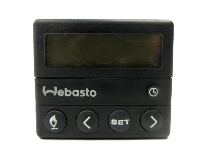

    Am Display ist gar nichts zu sehen: es leuchtet rot und zeigt ein kleines Flammensymbol; das ist die übliche Betriebsanzeige.
    Links unten das Flammsysmbol zum Einschalten, die rechten Tasten dienen zum Einstellen der Uhrzeit und Einstellen einer vorgesehenen Einschaltzeit, haben also mit dem Betrieb primär Nichts zu tun.
    Wenn die Heizung aktiviert wurde leuchtet das ganze Display rot, im oberen linken Eck leuchtet ein kleines Flammensymbol (ähnlich dem auf der Einschalttatste).
