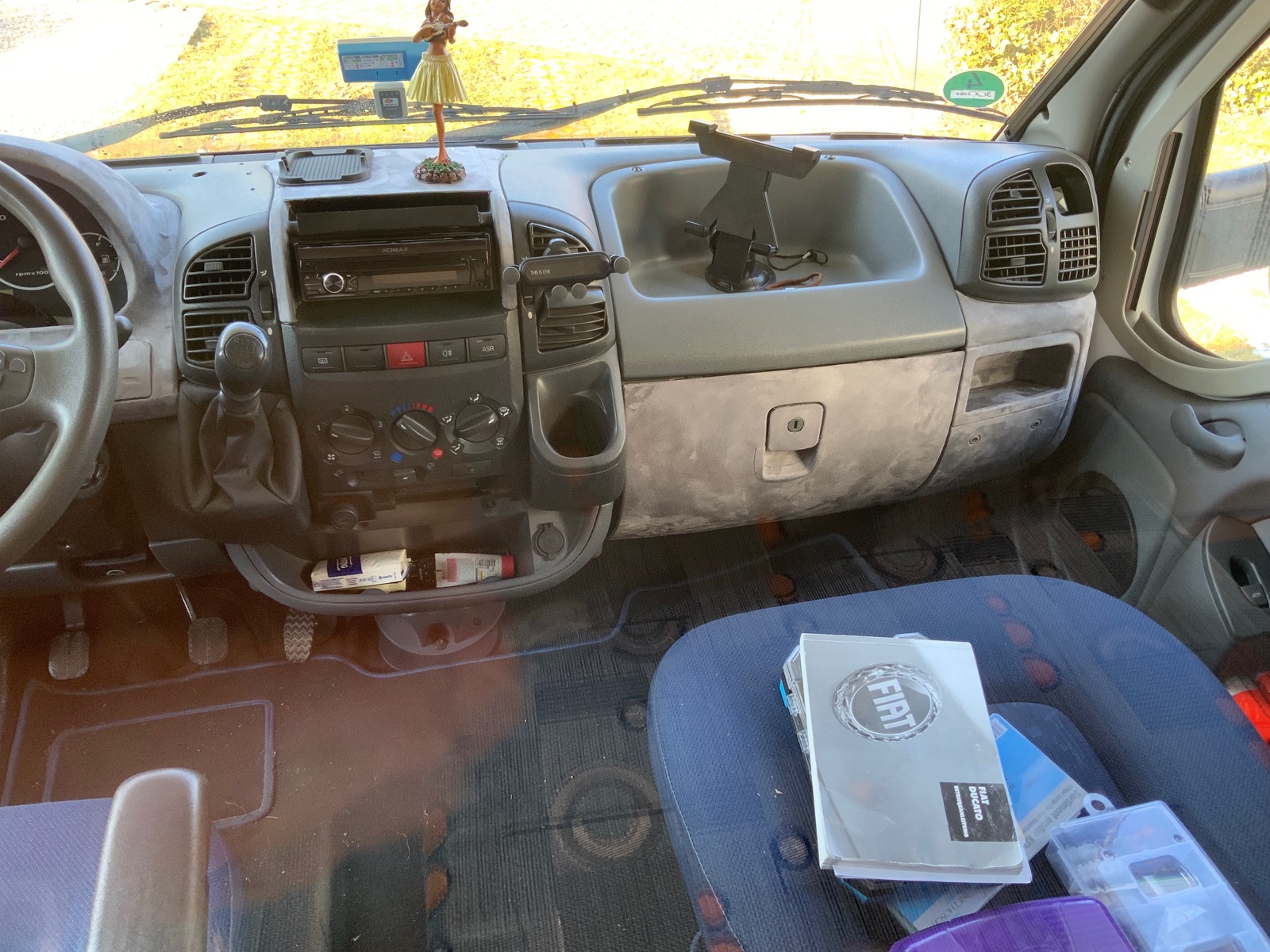

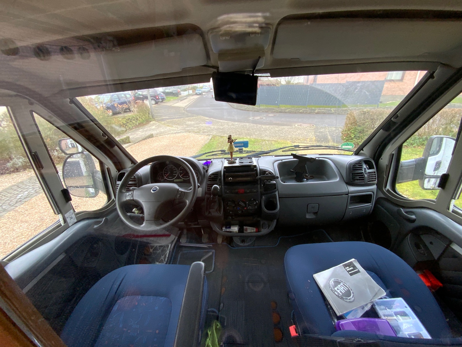

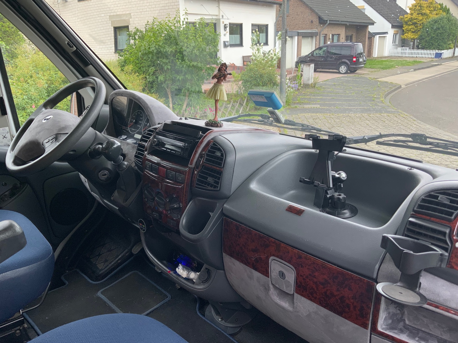

    Und so begab es sich, dass das ruhelose Auge des zu allem entschlossenen, aber zu wenig befähigtem Dilletanten hängen blieb am doch etwas in die Jahre gekommenen, schnöden Cockpit des guten, alten 244er Wurstwagens:
  • Selbiges ist von der Oberfläche her nach 18 Jahren Sonnenschein und Fingergrabbeln doch recht abgenutzt. Außerdem muss man zugeben, dass der blaugraue Lieferwagencharme schon bei der seinerzeitigen Neuauslieferung wenig hermachte.
    Von daher bin ich auf die Idee gekommen, hier mal mit Velourfolie zu arbeiten, damit auch der Fahrstand etwas mehr in Richtung „mondän“ und „hygge“ geht.
    Insofern die Frage, ob das schon mal jemand gemacht hat? Welche Erfahrungen? Bilder vorher, nachher?

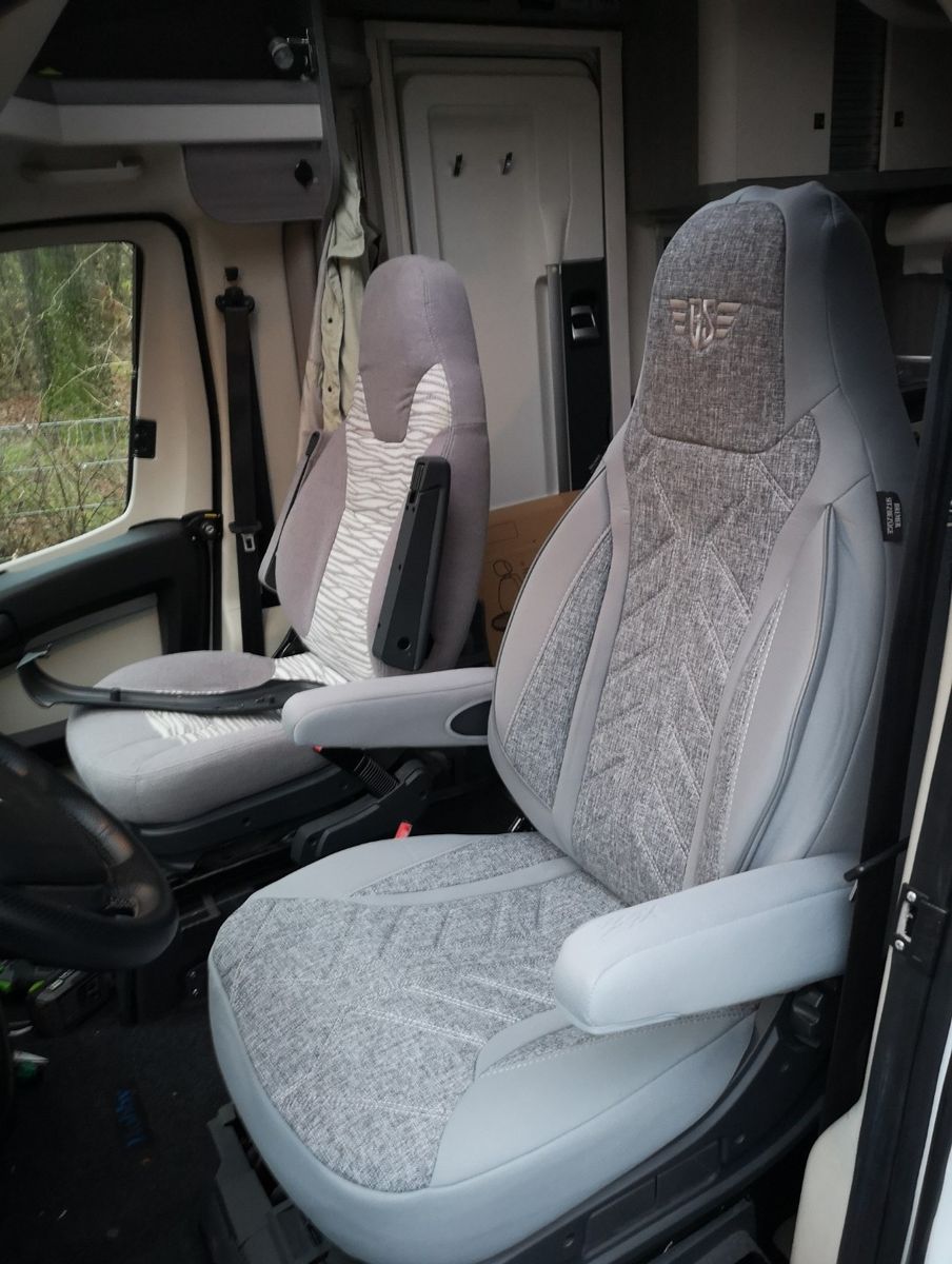

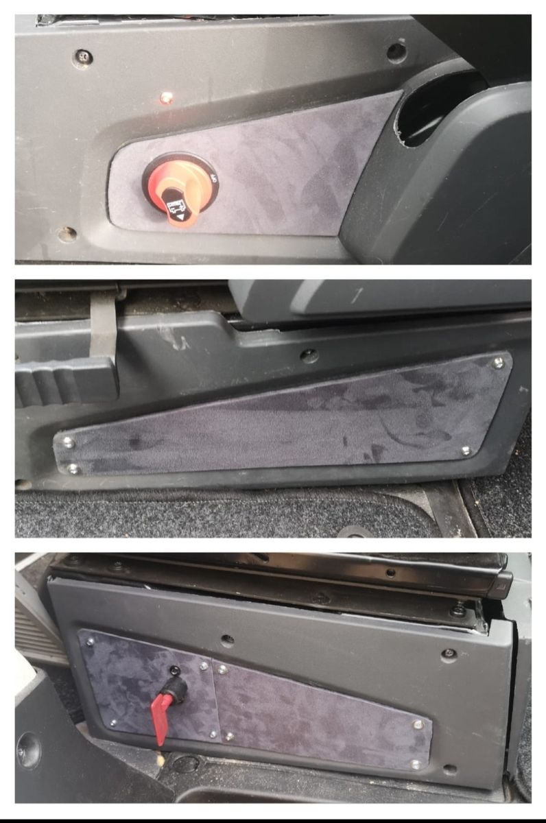

    Anläßlich der Nachrüstung von Sitzheizung vorn (mag halt keinen kalten Pöppes) hab ich Sitzbezüge von "Bremer Sitzbezüge" übergestülpt.

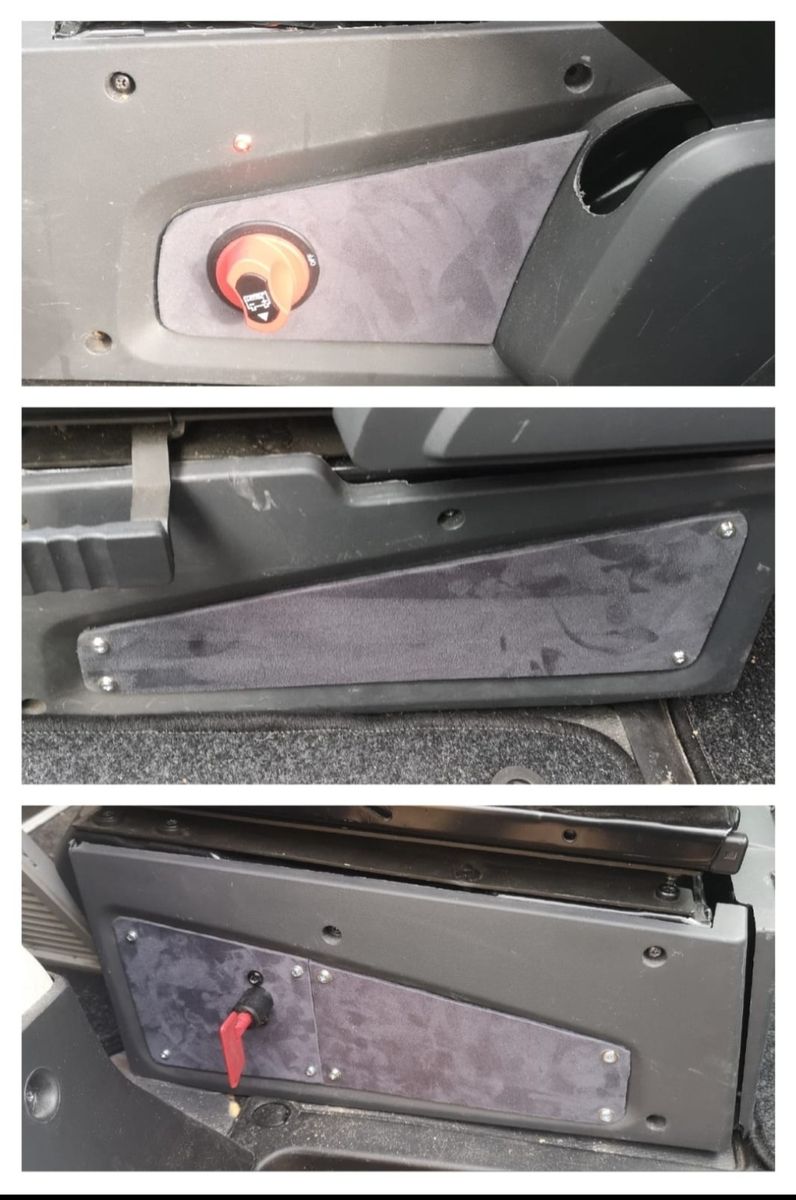

    Und da ich so das eine oder in die sitzkonsole eingebaut habe, hab ich die "Einsendungen" selbiger mit mit selbstklebendem Alcantara optimiert. Von letzterem wird noch das eine oder andere folgen.

  • hab ich Sitzbezüge von "Bremer Sitzbezüge" übergestülpt
    Hallo Rainer,
    sehr schick, die neuen Bezüge! Haben die Bremer auch was für die Dinettesitzbank? Sonst hätte man ja zwei verschieden Designs, was mir nicht so gefallen würde.

  • Hallo Rainer,
    Moin Peter,
    Ja, die können jedes Design auch für die Dinette machen.
    Das ist allerdings teurer, da es in 🇩🇪 gefertigt wird (um die 400€ für Bank, Lehne und 2 Kopfstützen).
    Am besten einfach mal anfragen.
  • Hallo Rainer,
    Vielen Dank.
    Der Preis ist ja noch vertretbar.
    Die Originalpolster sind ja stellenweise weiß und dort sehen sie schon sehr schmuddelig aus. Polsterreiniger haben da kaum eine Verbesserung gebracht. Ich versuche vielleicht mal, die kompletten Bezüge in der Waschmaschine zu waschen. Wenn das nicht hilft, kommen halt neue drauf. Ich möchte nur nicht, dass die Sitze vorne anders aussehen, als die Dinette.

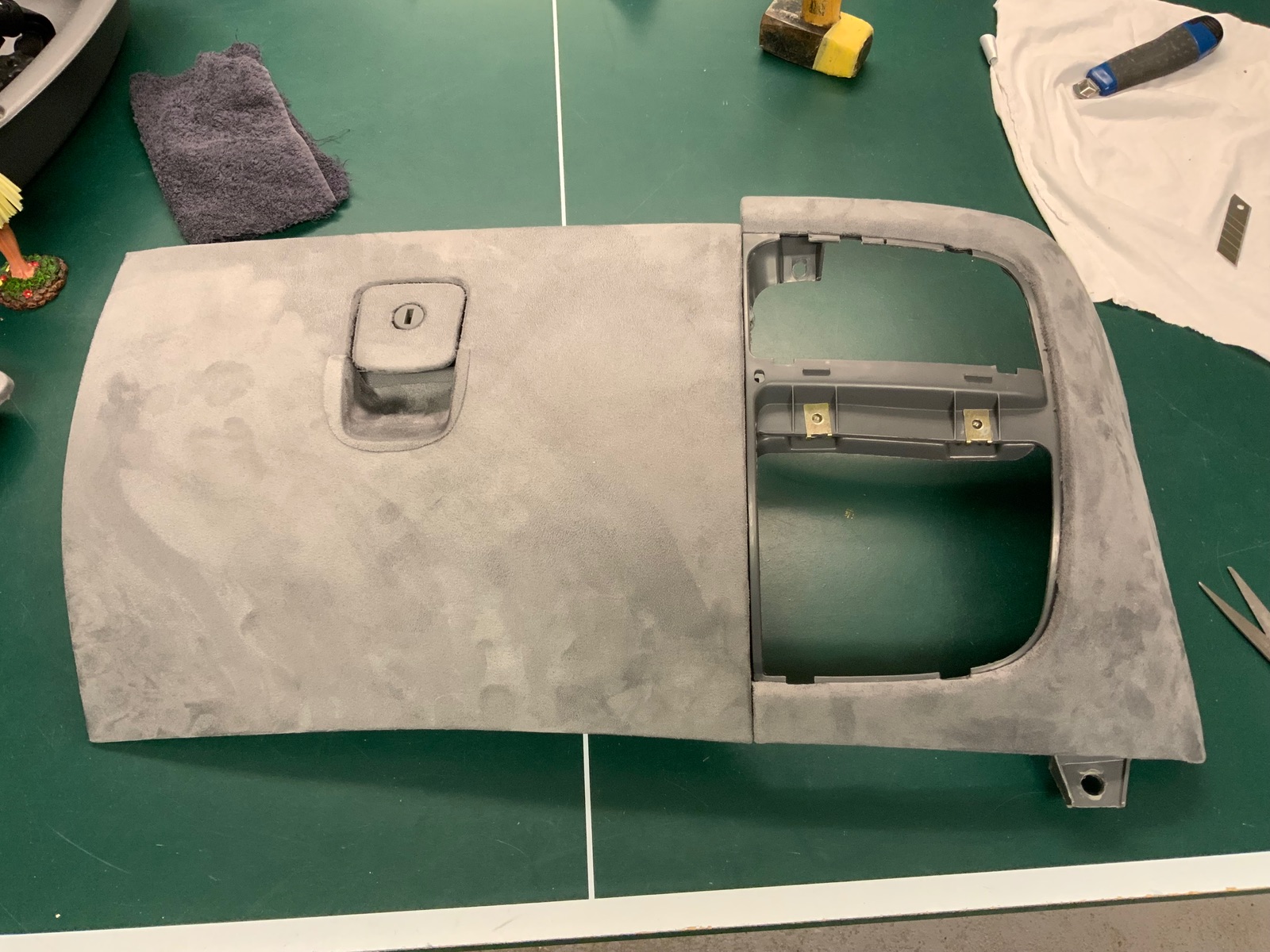

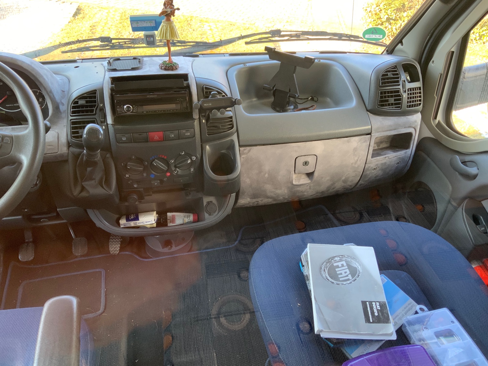

  • So, habe jetzt mit hellgrauer Velourfolie angefangen. Eins vorneweg: die Teile des Armaturenbrettes, welche foliert werden sollen, muss man ausbauen.
    Zudem ist die Folie zwar tatsächlich sehr dehnbar, aber dennoch durchaus heikel in der Verarbeitung.
    Kleine, flache Teile sind easy:

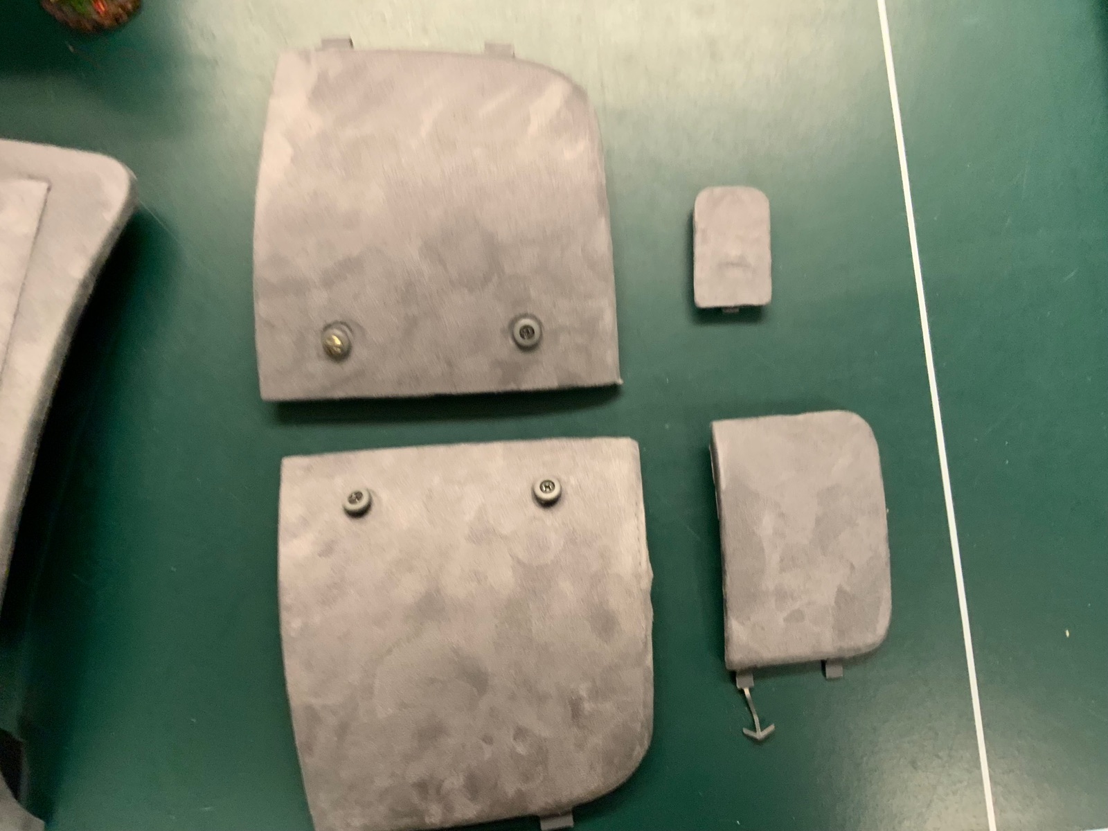

  • Beim Zuschneiden darauf achten, dass man genug Überstand einrechnet. Die Folie hält gut, wenn man satt über Eck klebt. Sie ist auch so dünn, dass das beim Einbau mit den Spaltmassen klar geht.
  • Auf den Bildern sieht das top aus; da bekomme ich richtig Lust, selber los zu legen :)

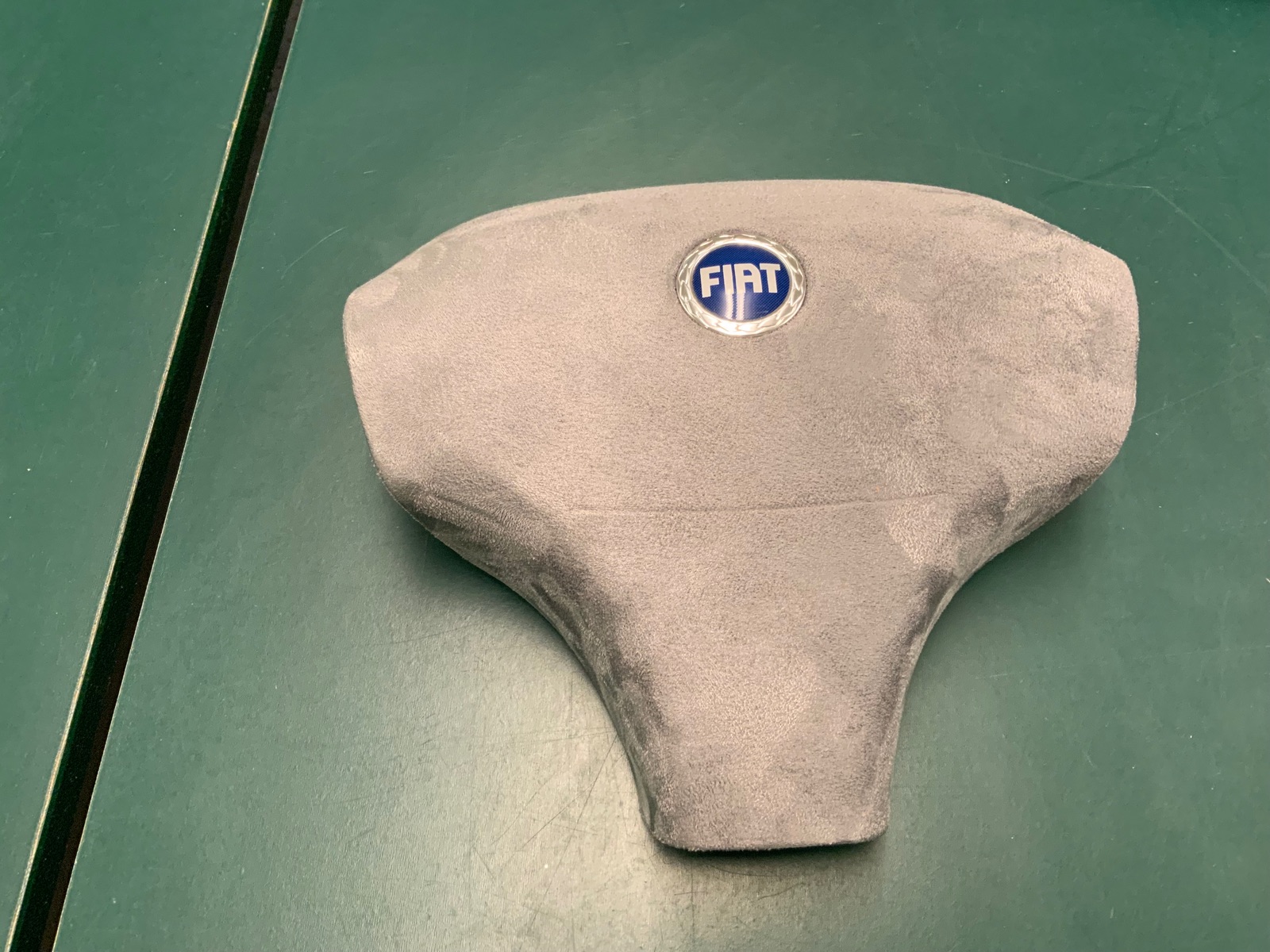

  • Für Folienschnitte größer als DIN A3 braucht man unbedingt eine helfende Hand! Es ist unmöglich, die Folie großflächig vom störrischen Trägerpapier abzuziehen, ohne dass sie sich verkrümpelt und verklebt. Das ist dann in der Regel ein total loss, denn es ist kaum möglich, die in sich selbst klebende Folie wieder auseinander zu ziehen. :cursing: || .
    Sehr tiefgehende, aber nach außen gewölbte Bauteile kann man machen, die Folie lässt sich auch über Rundungen gut strecken.
    Das ist tatsächlich kein Fahrrad Sattel für markentreue Masochisten, sondern der Prallteller aus der Lenkradmitte.

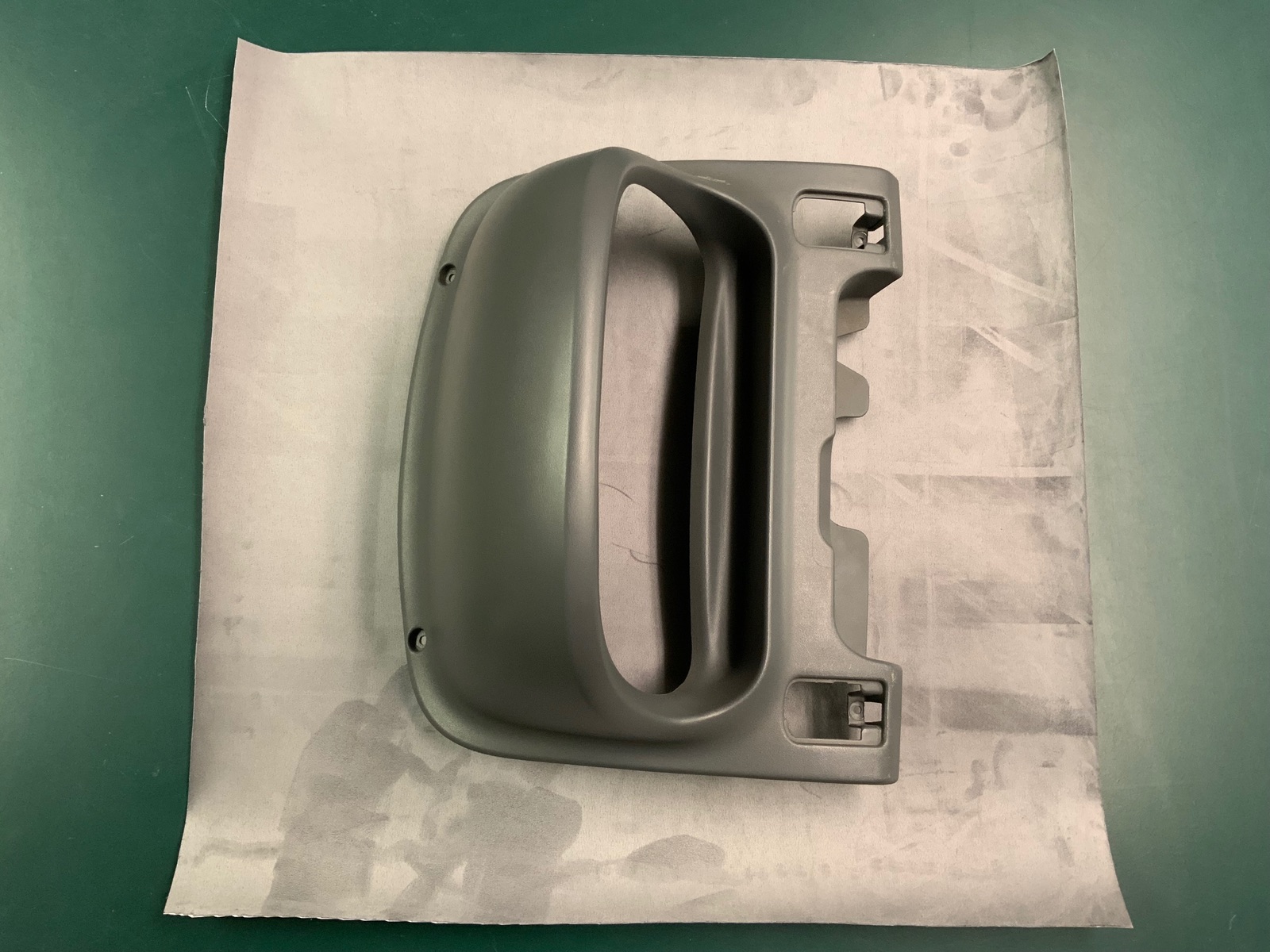

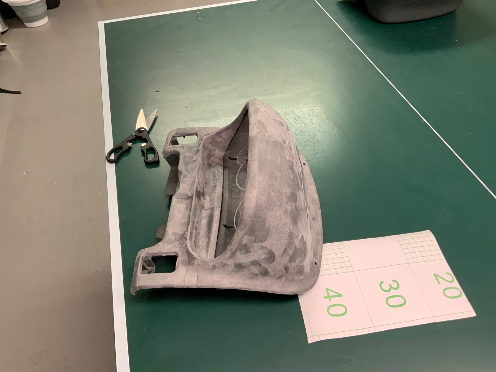

  • Bauteile, die sowohl konkav, als auch konvex sind, kann ich mit meinem Werkzeug und meinen Fähigkeiten nur im Stückansatz folieren.
    Ich hatte versucht, das Display Gehäuse in einem Stück zu folieren. Man beachte die Zuschnittgrösse - und die ist noch knapp bemessen! Für die Höhen und Tiefen geht extrem viel m2 drauf.
    Theoretisch müsste man hier mit 3 Leuten arbeiten: einer macht den ersten Klebeansatz oben am Kopfende (im Bild links) während die anderen beiden die Folie rechts und links in der Luft auf Spannung halten.

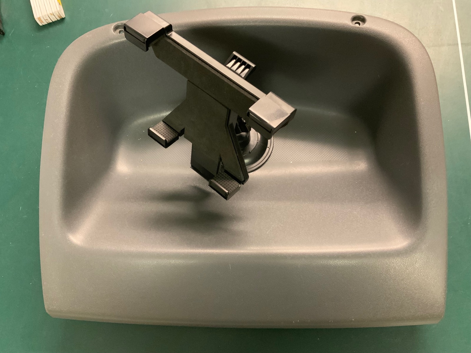

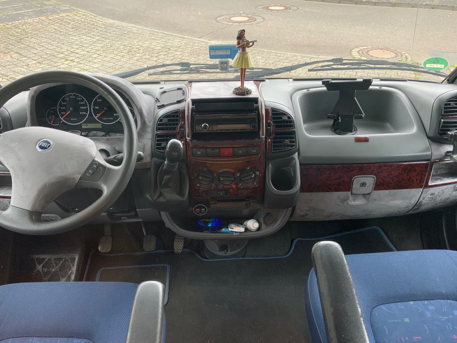

  • Da meine Kammerdiener und das übrige Hauspersonal übers Wochenende frei hat, musste ich alleine klarkommen. Ergo habe ich es nur geschafft, das komplette Tachogehäuse bis zum unteren Ansatz in einem Stück zu folieren.
    Unterhalb der Tachoeinheit, in der Mulde für die Sonnenbrille musste längs neu ansetzen. Ich hoffe, dass man das im eingebauten Zustand nicht mehr so stark sieht. ?( :saint:
