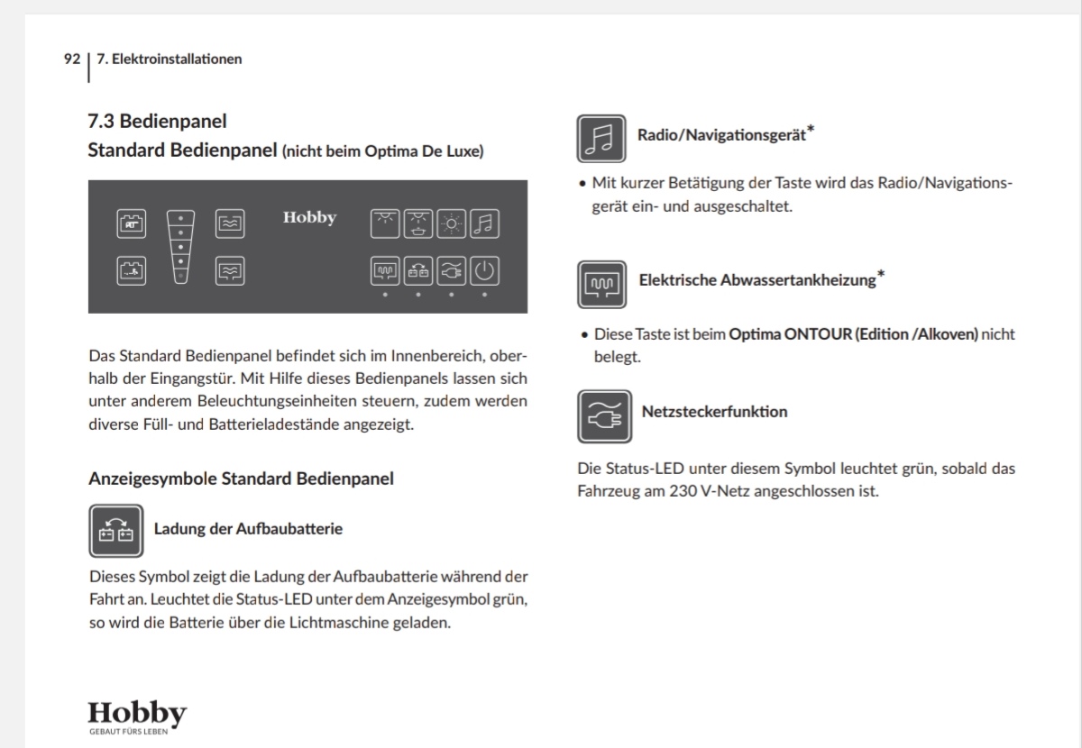

    bitte nicht steinigen, aber Dir ist schon bewusst, dass die Wasserpumpe am Bedienpaneel beim Optima separat geschaltet werden kann/muss?
    Vielleicht ist es ja das, die einfachsten Lösungen, sind manchmal die, auf die man nicht gleich kommt.

  • Hallo Winfried, nein das war mir nicht bekannt. Bis jetzt habe ich aber auch nicht nach dieser Möglichkeit gesucht und auf meinem Panel nachgeschaut.
    Hier ein Bild des Panels.
    Trotzdem vielen Dank! VG Chris
