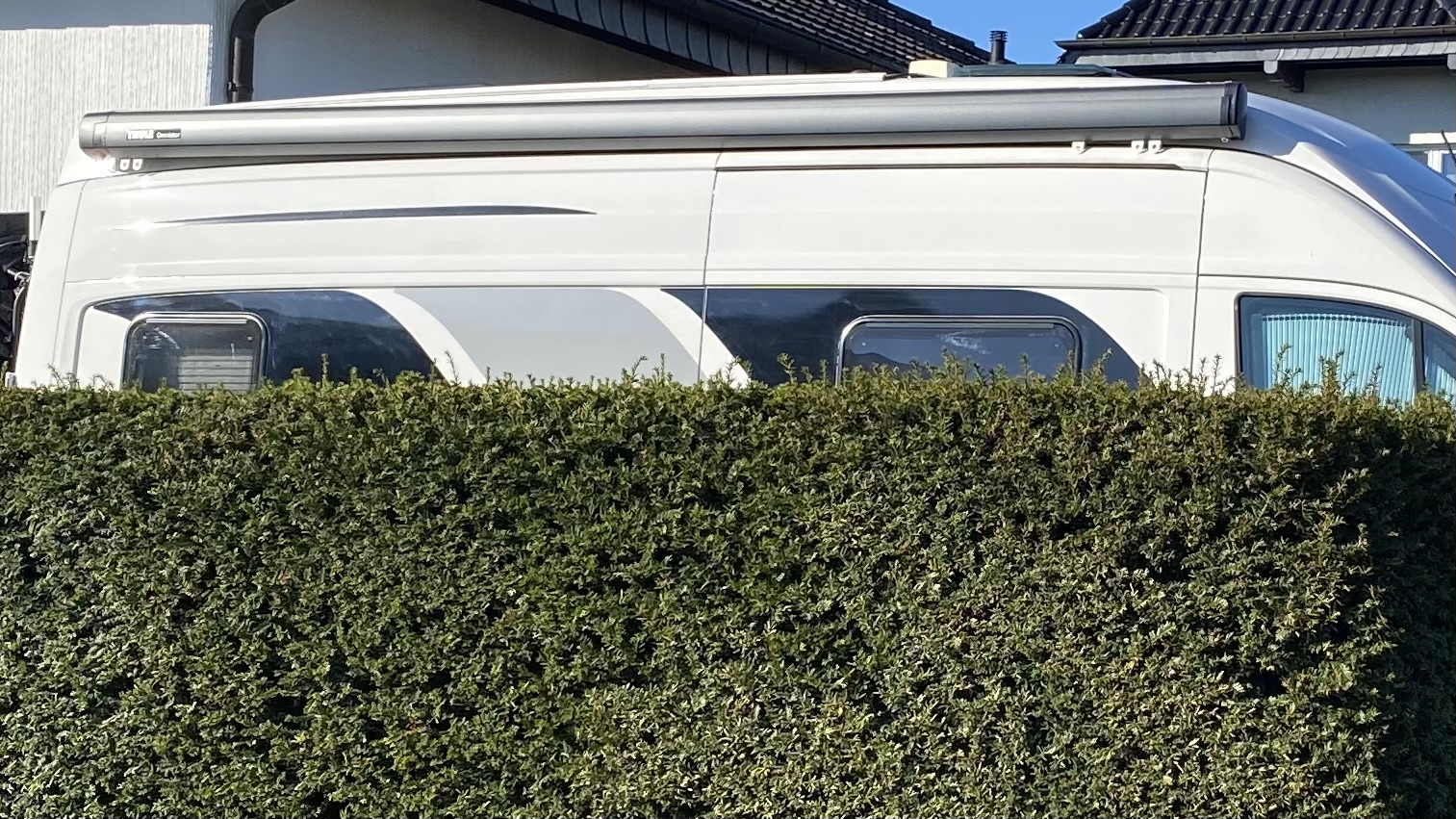

    ich habe die Markise getauscht und verwende nun die 4 Meter anstelle der 3,5 Meter. Die 3,5m Markise endet genau über dem hinteren Fenster. Das ist ziemlich unvorteilhaft, wenn man ein Vorzelt verwenden möchte.
    Warum soll ich Hobby um Erlaubnis bitten? Das ist mein Auto. (Antwort: Wegen der Garantie?!)
    Im übrigen hatten wir schon die Diskussion über die Tragkraft vom Dach.
    Schaut doch bitte mal in die technischen Eigenschaften (Gewicht) der Markisen und entscheidet selbst darüber, ob der Träger ein paar Kilogramm mehr verkraftet. Am Träger muss nichts geändert werden. Wer auf Nummer sicher gehen will, der sollte sich den hinteren Träger zusätzlich kaufen und montieren.

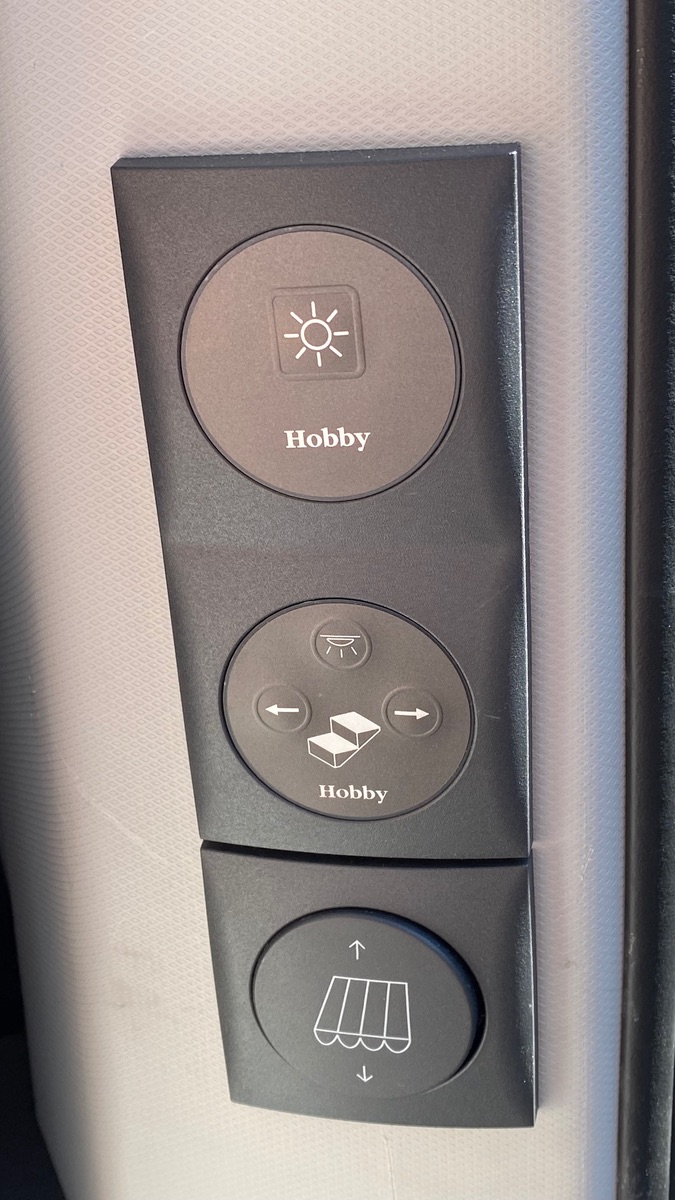

    Und: Ich habe dann zusätzlich auch auf den elektrischen Antrieb umgerüstet. Diese ist nun per Schalter und per Funkfernbedinung zu bedienen.

  • So sieht das aus!

    danke dir. Kannst du mir bitte noch verraten, welchen Adapter du für die Markise verwendet hast und wie du sie befestigt hast.
    Wie ich sehe, hast du eine Thule. Wir tendieren auch dazu, alternativ Fiamma. :)

  • Die Träger bekommt man sehr wahrscheinlich nur bei VW und Hobby Händler.
    Markise Halter VW Crafter Hobby Maxia VAN ET DT

    Warum Fiamma?
    Ich glaube nicht das die original VW Halter mit Fiama kompatibel sind. Das wäre unbedingt vor zu prüfen, wie die physischen Unterschiede aussehen. Original verwendet VW eine Thule 5200 Markise mir selbst entwickelten Haltern.

  • Passt nicht, das kann ich gesichert mitteilen!
    Hast recht, Das Profil ist im Querschnitt doch etwas anders. Ist bei mir aber trotzdem eine durchgehende Schiene, daher läuft auch kein Regen zwischen Markise und Seitenwand durch.
