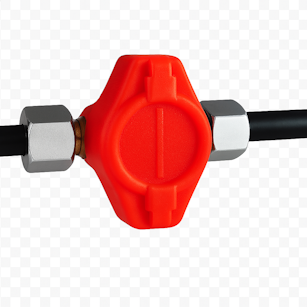

  • Hallo Thomas,
    wenn bei mir die Absperrhähne in der Schublade auf waagerecht stehen kommt bei mir auch kein Gas. Ich muss meine tatsächlich senkrecht stellen, das die Symbole darauf richtig stehen. Hört sich komisch an, ist aber so.
    Teddy
    Hobby Optima Ontour T65 GE, Citroen Jumper 165 PS aus Bj. 2020
  • Hallo Teddy, hallo Thomas,
    es gibt da diese altbewährte Faustregel für den roten Knopf, quasi die Ampel unter den Armaturen.
    Offen: Der rote Knopf zeigt brav in Richtung der Leitung, also „mit dem Strom“, wie ein gut erzogener Mitfahrer.
    Geschlossen: Der Knopf stellt sich quer wie ein Türsteher, der sagt: „Du kommst hier nicht rein!“
    So weit, so logisch.
    Doch jetzt kommt der spannende Teil:
    Wenn das Ganze nicht senkrecht an der Wand montiert ist, sondern waagrecht liegt, etwa in einer Schublade oder unter der Spüle, wird die Orientierung plötzlich knifflig. Man schaut von obendrauf, die Leitung verläuft vielleicht seitlich, und schon ist unklar, was „parallel“ oder „quer“ überhaupt bedeuten soll.
    Guß Erich
