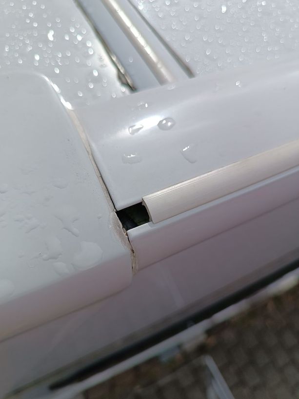

Abdichtung Leiste über Nahtstelle zwischen Dach und Seitenwand
    beim Saubermachen ist mir die Abschlussleiste aufgefallen, deren Aufgabe wohl ist, die Verbindungsnaht zwischen Dach und Seitenwand beim Optima Ontour V65 GE zu verblenden. Der Leistenfüller hat sich bei unserem Wohni offensichtlich verkürzt und die Dichtnaht ist brüchig. So kann Wasser von oben rein, das kann es aber auch seitlich wenn Wasser auf dem Dach steht. Verstehe ich das richtig, dass diese Abschlussleiste lediglich eine Verblendungsfunktion hat und an sich nicht 100% dicht sein muss? Beim Fender zwischen Fahrerhaus und Aufbau ist es ja auch so, die wirklich dichte Naht ist unter dem Fender... . Das "Problem" besteht ja dann auf dem Dach gleich viermal.
    Dieter
  • Verstehe ich das richtig, dass diese Abschlussleiste lediglich eine Verblendungsfunktion hat und an sich nicht 100% dicht sein muss?
    Hallo Dieter,
    Ich denke, mit dieser These liegst du richtig. Die Leiste hat ja nach innen Langlöcher, wo ohnehin Wasser rein und raus fließt.
