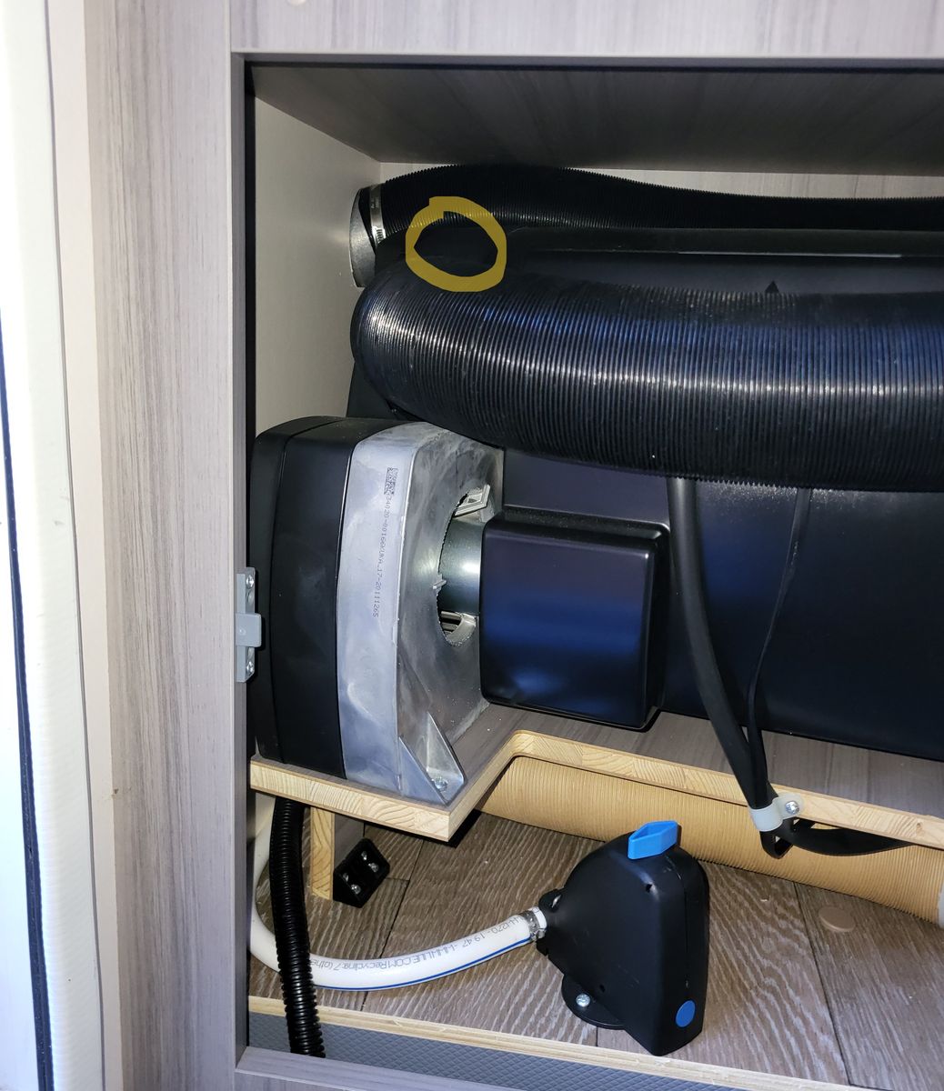

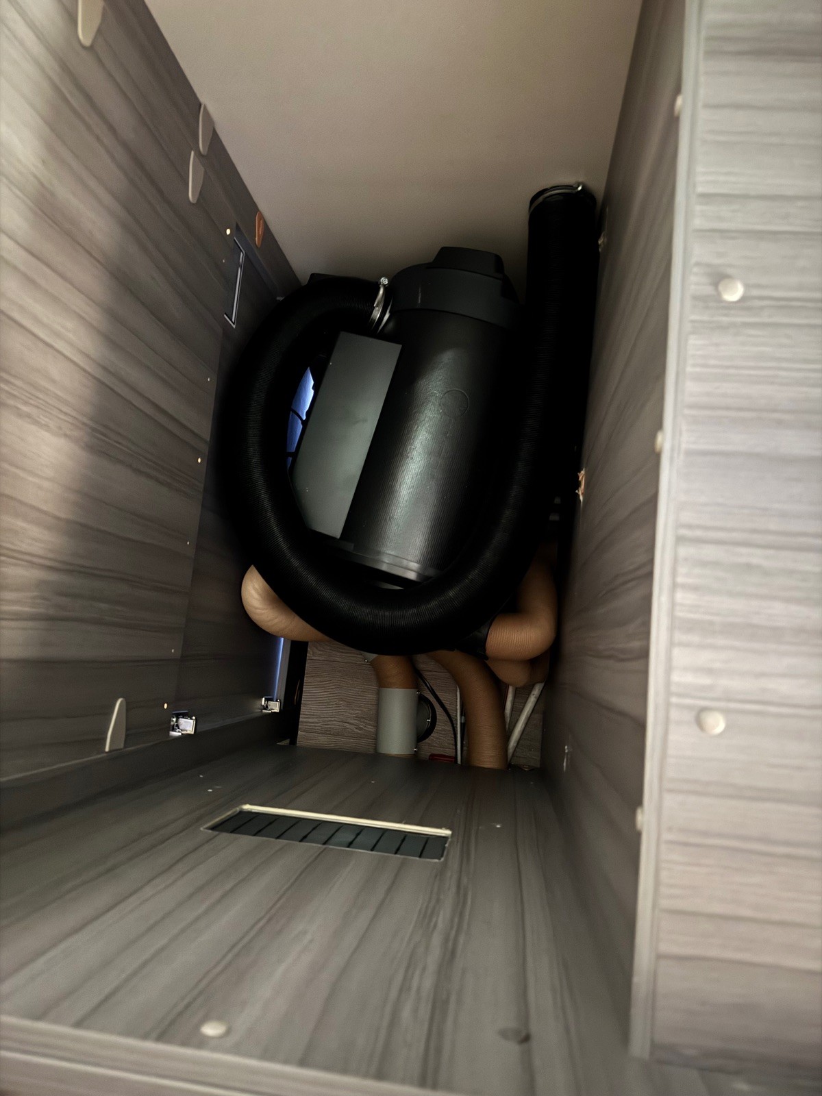

  • So eine Endoskopkamera kann man immer gebrauchen, aber man sollte sich das nicht zu einfach vorstellen. Damit etwas zu sehen, ist teilweise echt schwierig.
    Ich habe versucht, Fotos zu machen, aber man kommt da nicht mal mit dem Handy dran, geschweige denn mit den Händen.
    Das Ventil sitzt in etwa da, wo ich den Kreis ins Bild gekrizelt habe (ein bisschen tiefer vielleicht), ist auf dem Bild aber vom Schlauch verdeckt.
    Ich könnte morgen mal versuchen, mit der Endoskopkamera ein Bild zu machen. Die Qualität wird aber bescheiden sein.

  • Es ist getan :)
    Ich komme endlich an meine Heizung!
    Habe mir den Weg von Dirk nochmal angesehenen und in etwas abgeänderter Form nachgemacht.

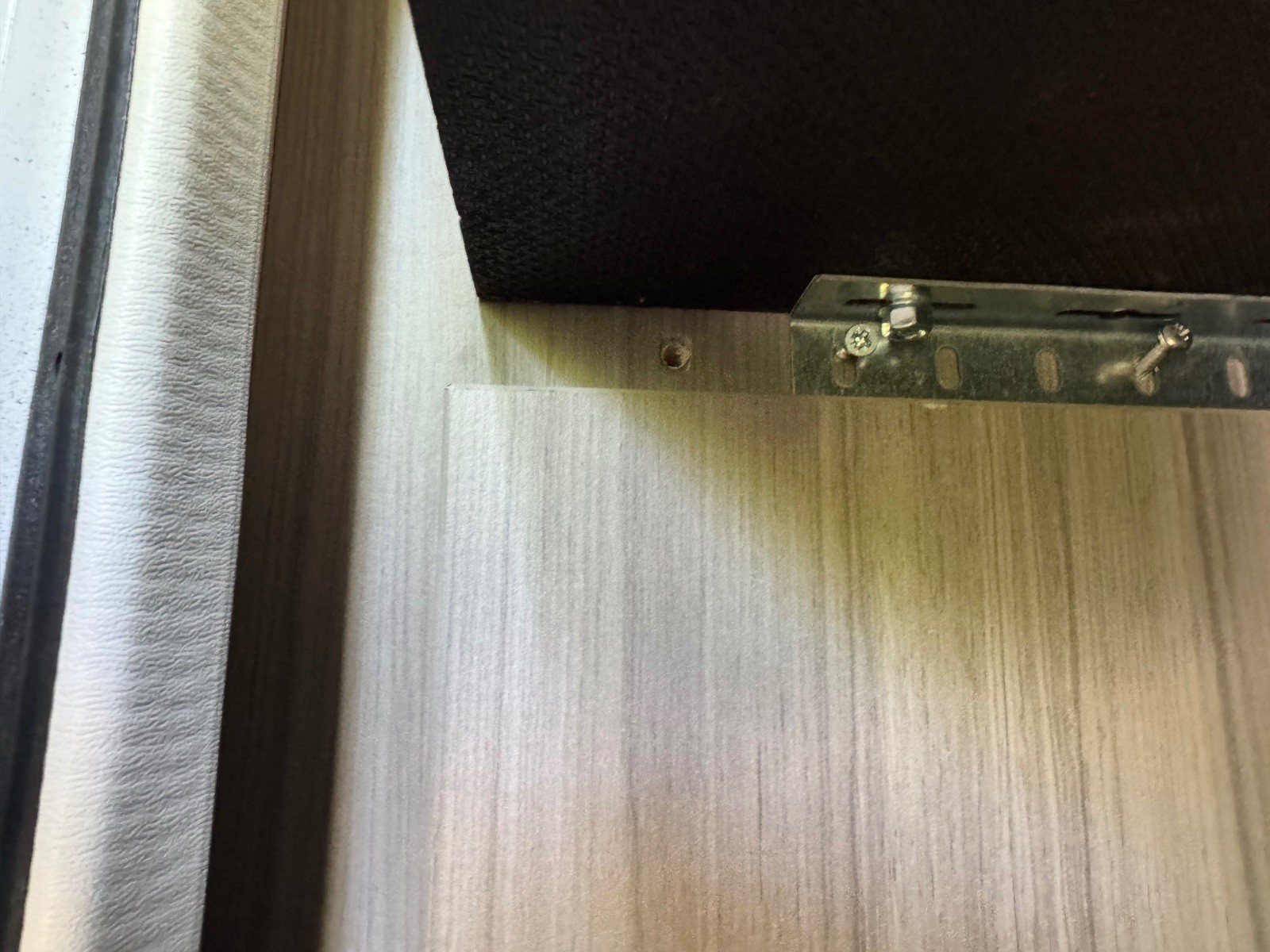

    Zuerst die drei Schrauben von der Garagenseite gelöst, die den Boden im Fach halten.

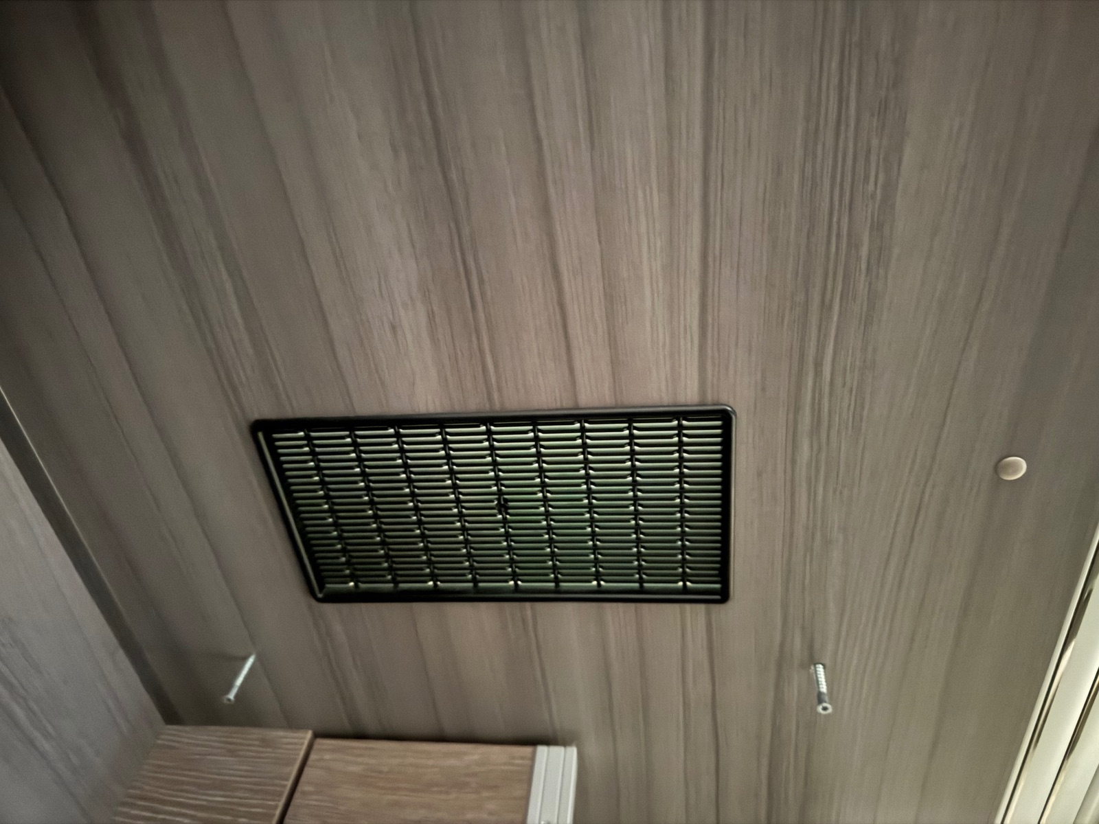

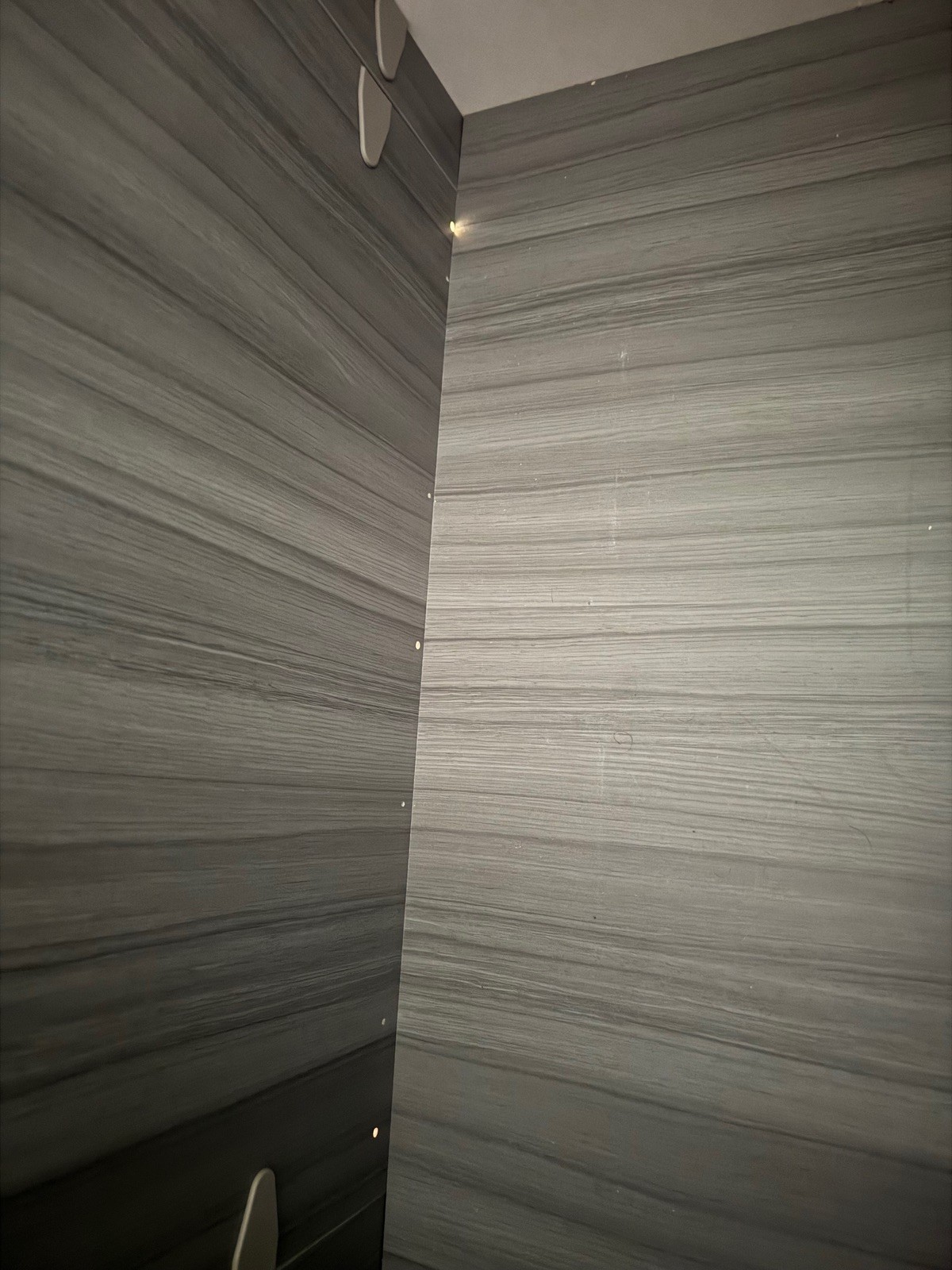

    Dann hatte ich nicht wirklich viel Interesse daran, die Innenwand des Kleiderschrankes zu entfernen und hab zuerst die beiden Schrauben innen unter dem Lüftungsgitter gelöst. Auch die halten den Boden des Fachs.
    Danach konnte ich den Boden etwas nach unten drücken und erkennen, wo die Schrauben auf der Kleiderschrankseite sind.
    Diese habe ich dann mit dem Multitool (Metallsägeblatt) einfach durchgeschnitten. An der Außenwand ist der Boden nicht befestigt, also konnte ich ihn danach herausnehmen.
    Anschließend habe ich (wie Dirk) aus Latten ein Auflager für den Boden an die drei Wände geschraubt und dabei die Löcher + Schrauben verwendet, die zuerst in den Boden geschraubt waren.
    Zum Kleiderschrank hin habe ich direkt in die Wand geschraubt und dabei Schrauben verwendet, die kurz genug sind, um nicht den Lauf der Schiebetür zu behindern.
    Da die dünne Wand zum Kleiderschrank relativ wenig „Futter“ bietet, habe ich diese Seite 6 x befestigt.
    Dann mit 4 Schrauben den Boden an der neuen Unterkonstruktion befestigt und somit jederzeit leicht wieder herausnehmbar.
    Ich habe mich für das Befestigen des Bidens entschieden (und nicht nur einfach wie ein Regalbrett reingelegt), weil ich denke, dass der Boden auch für das Versteifen der Schrankwand Sinn macht.
    An der Innenseite habe ich auch darauf geachtet, dass auch die Öffnung für den Luft(Wärme)Auslass nach oben offen bleibt und zwei kleine Auflager nur an den Ecken befestigt (eine durchgehende Latte hätte den Auslass verschlossen).
    Das war’s - 2 Stunden Arbeit und fertig.
    Wenn man mit dem Multitool sorgfältig arbeitet, gibts auch keine sichtbaren Beschädigungen. Ich hab bei der ersten Schraube einen kleinen Kratzer verursacht, der mir allerdings vollkommen egal ist ;)
    Jetzt kam ich auch an dieses Eckventil, das echt mies versteckt ist. Werd mir nächste Woche ein neues besorgen und austauschen.
    Und bin mehr als happy, dass diese Arbeit jetzt erledigt ist. Hatte wirklich Bedenken, aber durch den Tipp von Dirk bin ich es angegangen und kann jetzt tatsächlich jederzeit an meine Heizung und an dieses besch….. Ventil.

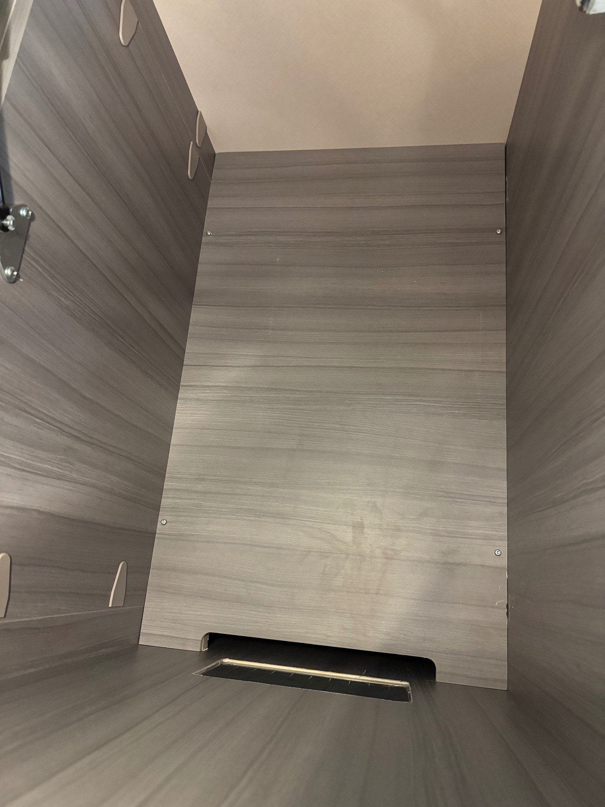

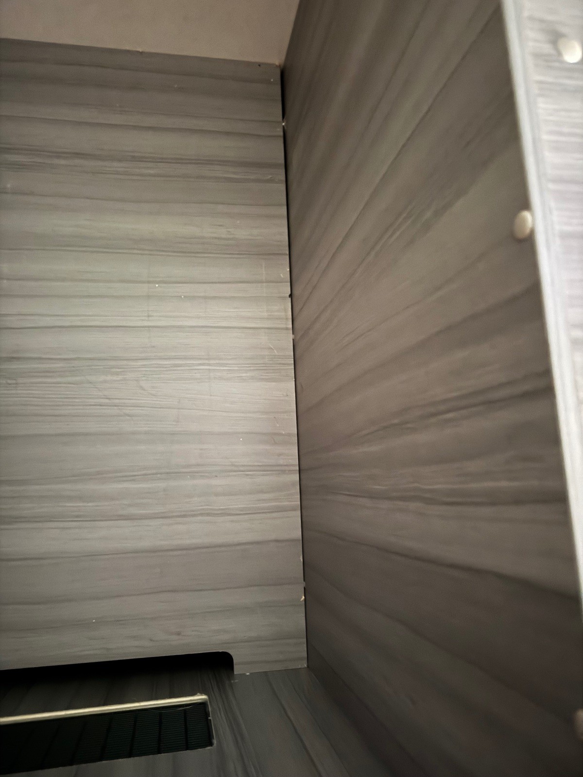

  • Schrauben (bereits entfernt) Garagenseite. Sind drei Stück. Bei mir etwas schlecht zu erkennen, da ich direkt auf der Höhe ein Regal eingebaut habe. Am zweiten Bild sieht man links neben dem Regalwinkel eines der Schraubenlöcher
    Schrauben innen
    Boden leicht runtergedrückt (Schraubenlöcher sind zu sehen)
    Nicht erreichbare Schrauben auf der Kleiderschrankseite werden sichtbar und können durchgeschnitten werden
    Voilla - Boden kann rausgenommen werden

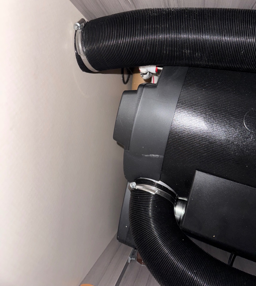

    Hier ist das Teil versteckt
