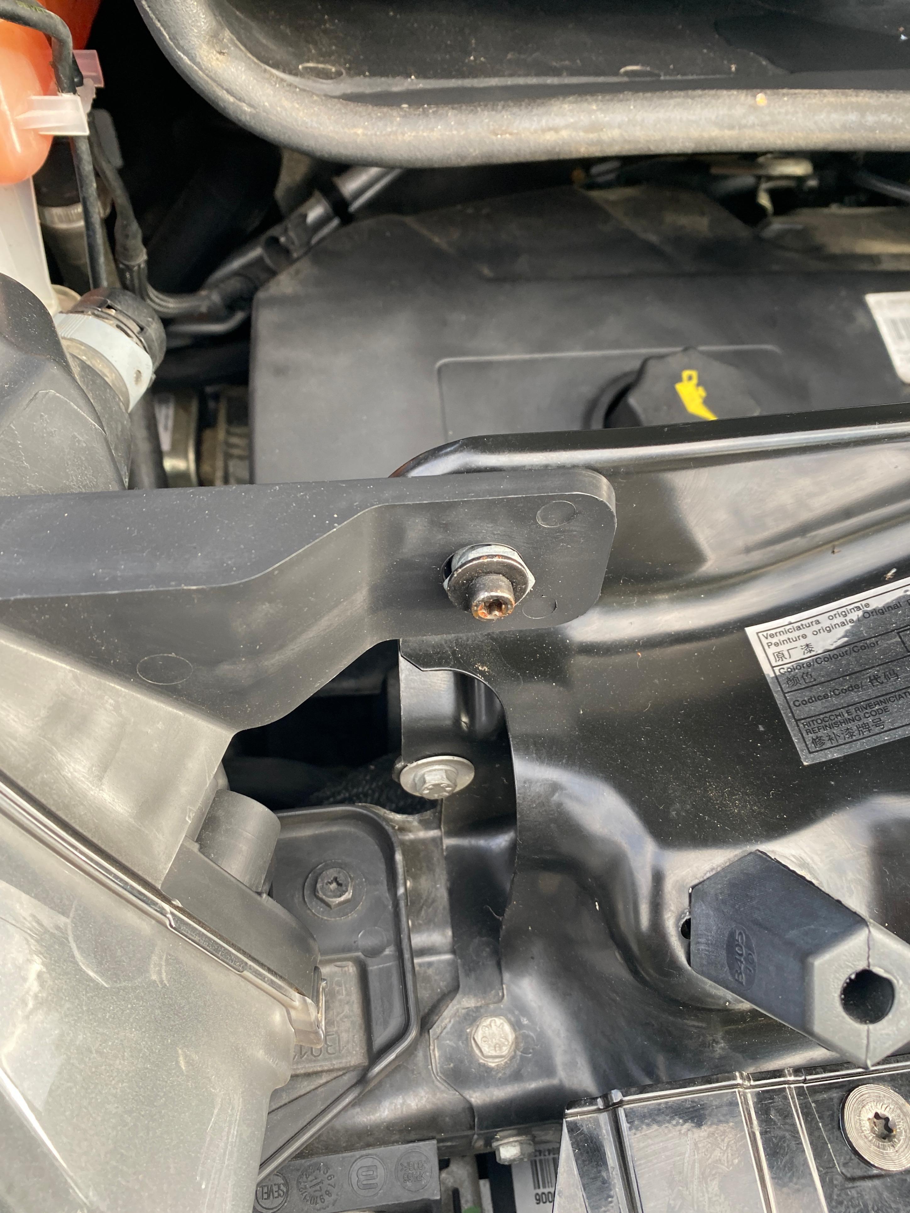

    du schreibst von Verwendung von Osram LED Nightbreaker Leuchtmitteln. Hast Du diese für Fern- und/ oder Abblendlicht verwendet? Waren hier Adapter erforderlich?
    Danke
    Grüße aus der Pfalz
    Joachim
    seit 2022 unterwegs im Hobby Siesta A55 GS, Ducato 130 PS, 2 x 92AH AGM, 2 x 130 WP Solar
  • Zitat von "Joachim A post=90964 userid=6591"
    ... du schreibst von Verwendung von Osram LED Nightbreaker Leuchtmitteln. Hast Du diese für Fern- und/ oder Abblendlicht verwendet? Waren hier Adapter erforderlich?
    Hallo Joachim,
    habe mir den Luxus gegönnt, sowohl Abblend- als auch Fern-Licht bei dem 2020er Citroen Jumper umzurüsten. Dieser hatte ja original H7-Halogen und das TFL auch über Birnchen. Es ist kein Adapter erforderlich. Man benötigt auch keine neuen extra-bauchigen Abdeckkappen, um den LED mit dem großen Kühlkörper mehr Raum im Lampengehäuse zu geben. Die Umrüstung ist easy und endete bei allen Foren-Mitgliedern, die diese bereits durchgeführt haben, mit einem breiten Lächeln, wenn vorne das Licht angeht.....

  • Zitat von "mnagel post=90965 userid=4104"
    Hallo Joachim,
    Das kann ich so etwas von bestätigen :)
