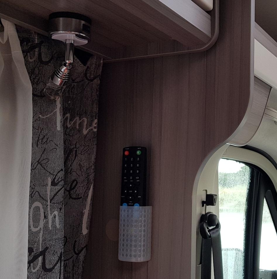

    hier wieder mal was aus der Rubrik 'Dinge, die die Welt nicht braucht'

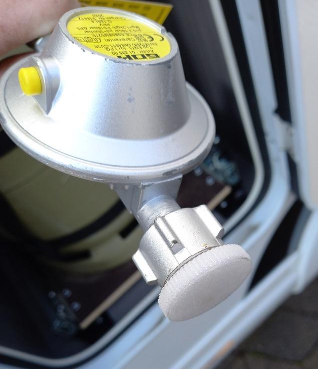

    Wir haben keine Mono- oder Duo-Control, also muß ich Gas fürs Fahren abklemmen.
    Mich störte, daß der Flaschenzapfen vom Druckminderer oft irgendwo anschlägt. Also einen Blindstopfen mit Linksgewinde gedruckt :

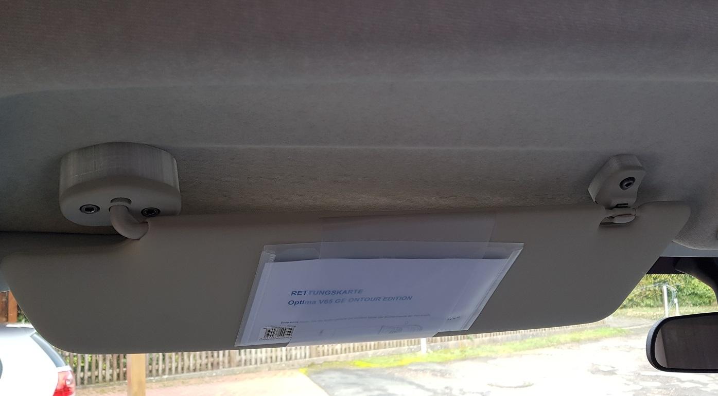

    Schon vor längerem hatte ich eine Abdeckung für Ad-Blue gedruckt, um zumindest groben Unfug zu vermeiden (Hab aber grade bei Cargol gesehen, daß es was sehr Ähnliches bei A*** auch käuflich gibt) :

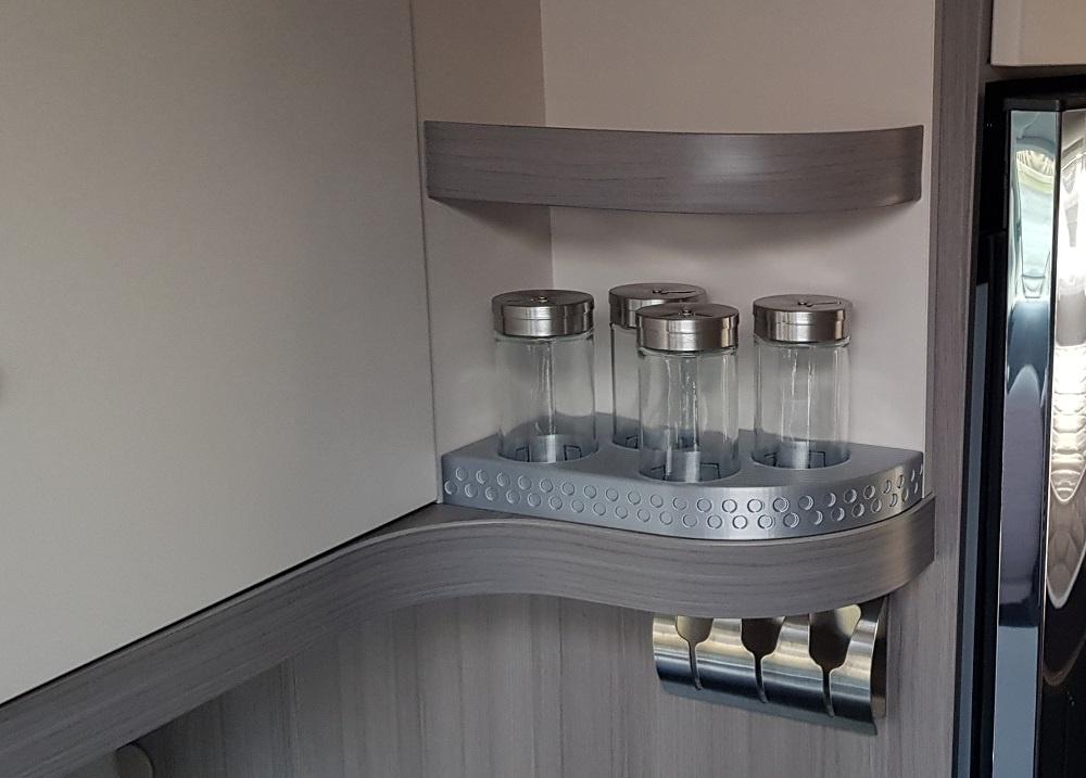

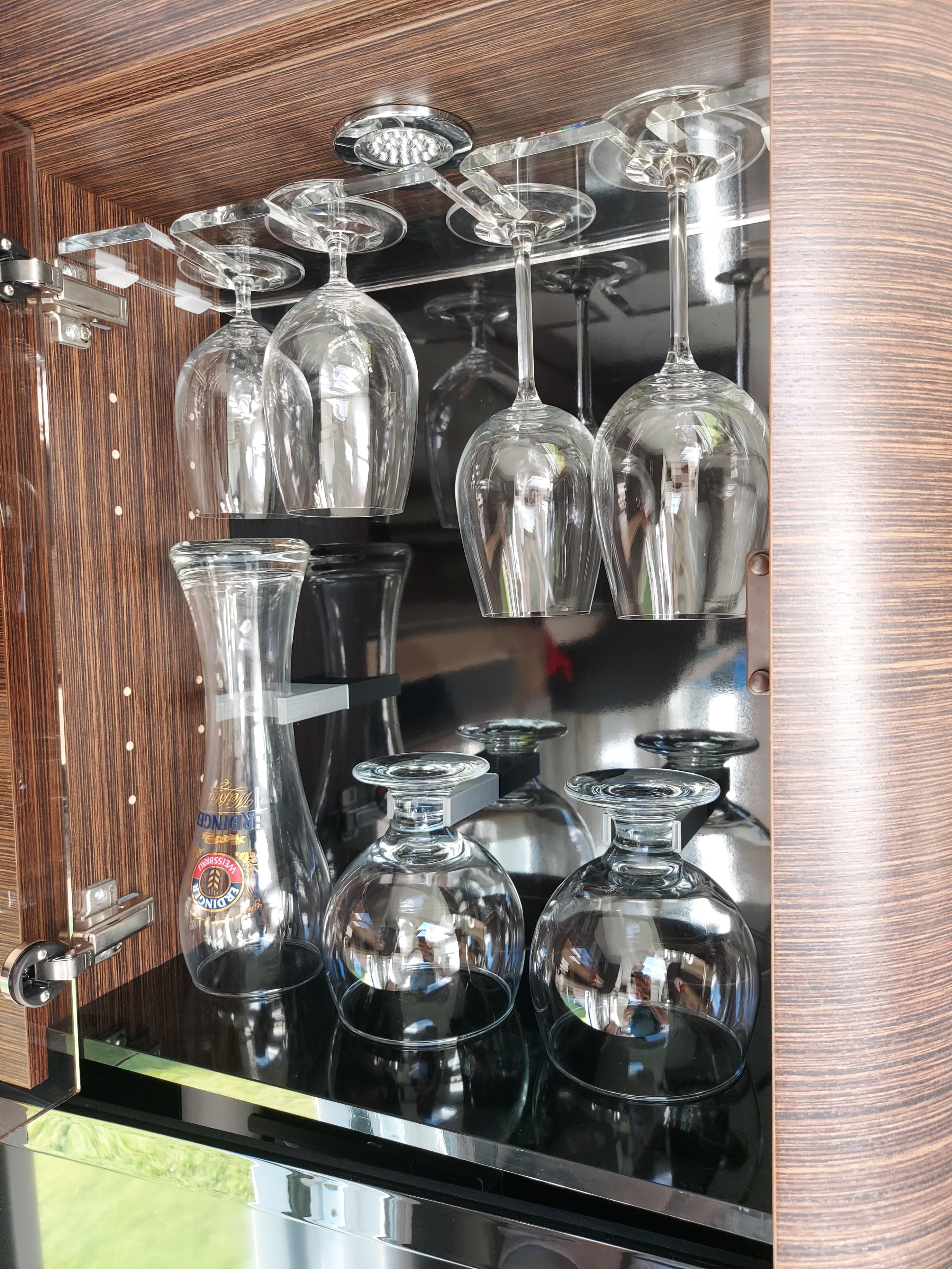

    Wir haben unseren Gläserschrank auch mal auf unseren Geschmack umgestellt .
  • Du bist also ein "Hefeweizenalleintrinker"
  • Na du bist doch niiiieeee da .
  • Hallo Picard,
    falls die Frage an mich gestellt war : ja, auch 3D-Druck
    Mit etwas Klebefolie (ähnlich zu unserem Holzdesign) seitlich aufgehübscht.

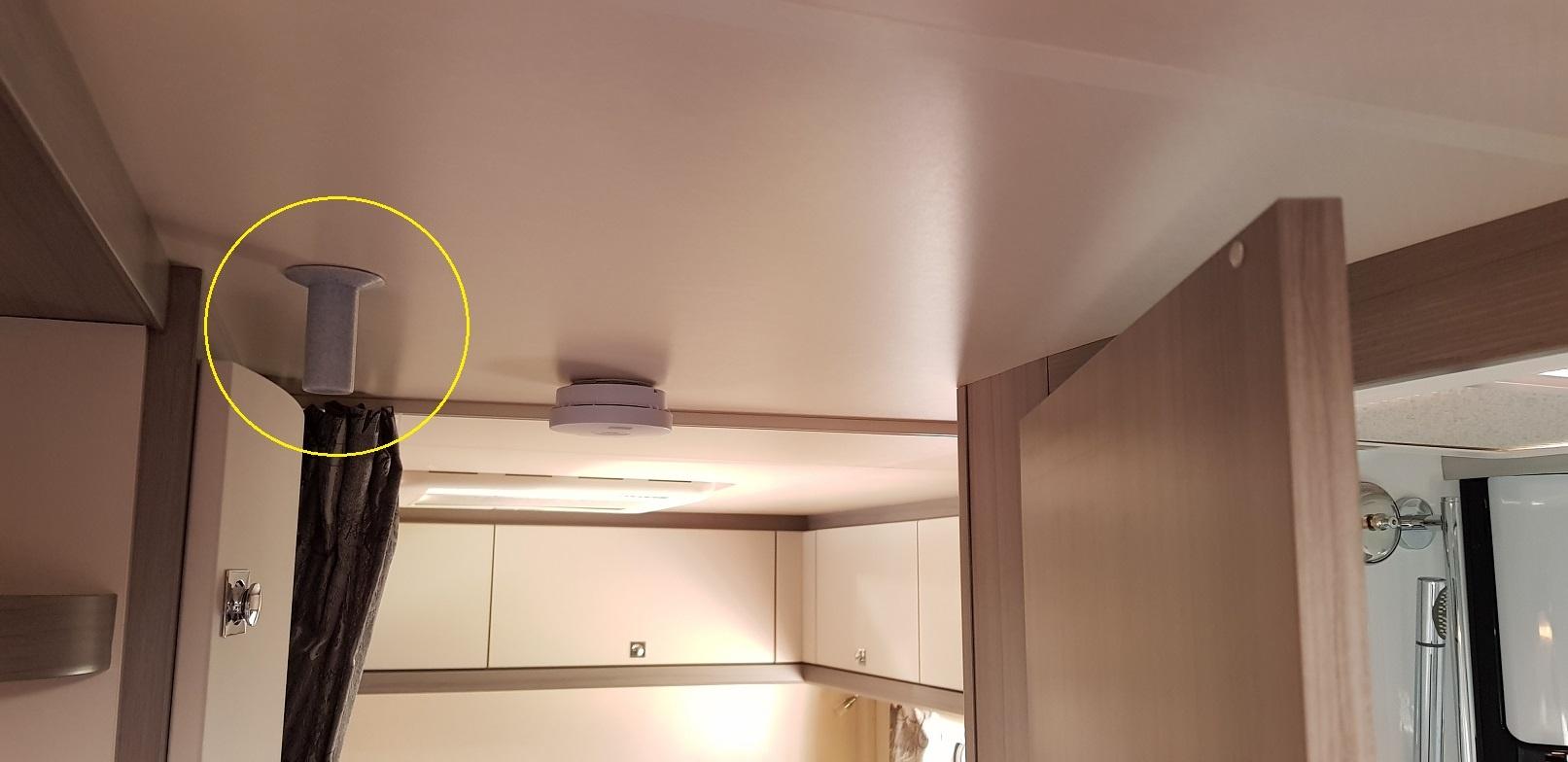

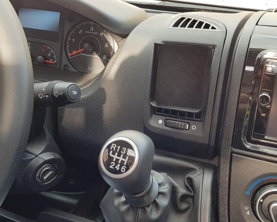

    nachdem mich der Schminkspiegel in der Mitte der Frontscheibe genervt hat, habe ich mal gegoogelt, was es für Alternativen gibt.
    Im Pepper-Forum habe ich eine Abdeckung für die Schraube gefunden und ein wenig optimiert.
    Hier das Ergebnis: (Die STL ist im Anhang)
    Jörg

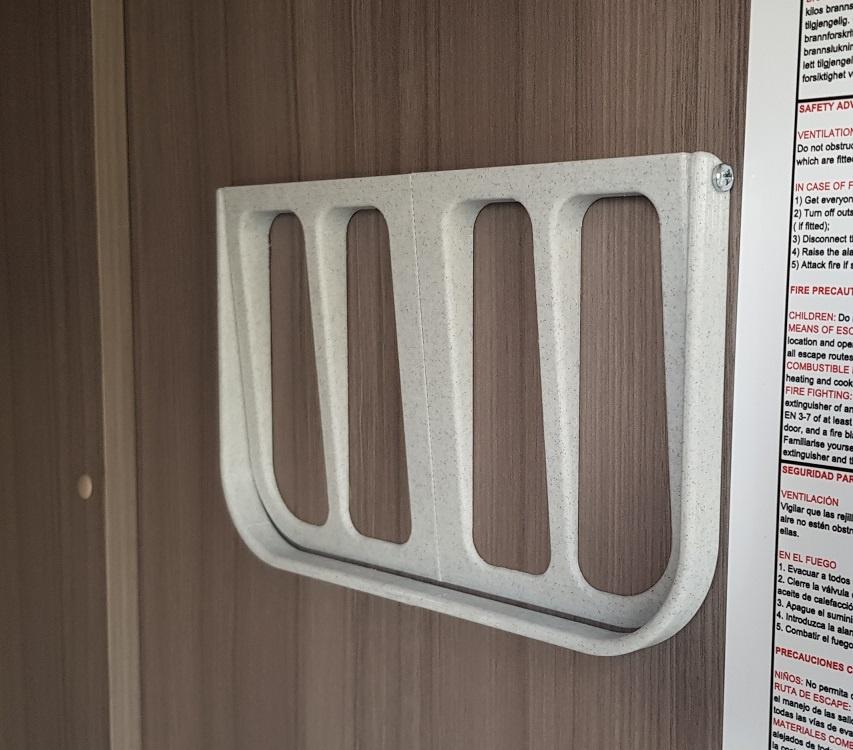

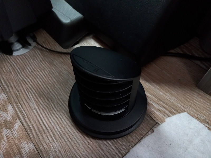

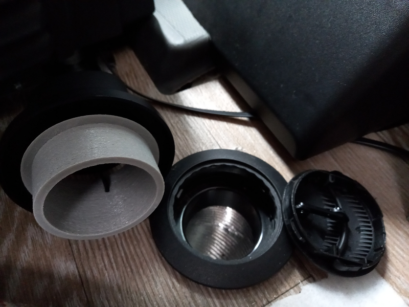

    wir haben für die Warmluft-Rohre hinter den Frontsitzen seitliche Ausströmer gekauft (Reimo/Eberspächer), da die originalen Lüfterklappen dort unpraktisch sind.
    Die Klappen lassen sich einfach rausziehen, allerdings sind die Ausströmer nicht systemkompatibel
    Deshalb per 3D-Drucker ein Kunststoffrohr mit passendem Durchmesser (ca.64mm) als Steck-Verbinder gedruckt. Ist besser als Schraub- oder Klebverbindungen, da sich der Ausströmer so noch beliebig drehen läßt und die Modifikation ohne weiteres Werkzeug zu bewerkstelligen war.

  • Moin Horst,
    da habe ich großes Interesse, sende doch bitte mal ein Foto vom Eingebauten Zustand und wenn's noch geht von deinem Adapter.
    Gruß Dirk
    Gruß Dirk
    Planlos geht der Plan los 🫣😘
    ⬇️SIEHE UMBAUTEN⬇️
  • Hallo Dirk,
    im Prinzip würde ein Stück Rohr mit passendem Außendurchmesser (hier 64mm) reichen.
    Hatte ich aber nicht zur Hand, deshalb als 3D-Druck ;)
    Der graue Zylinder steckt auf dem Bild schon im Ausströmer (schwarz war grad' alle). Für die Lasche im Inneren einen Schlitz lassen (oder nachträglich schneiden).
    Du solltest nicht mit PLA drucken, da zu wenig temperaturstabil - ist ja schließlich die Heizleitung...
    Hier die gewünschten Bilder (hinter Beifahrersitz) :

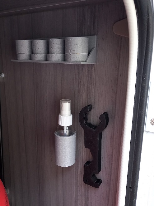

  • Hallo in die Runde,
    ich zerre mal wieder den alten Thread aus der Versenkung :

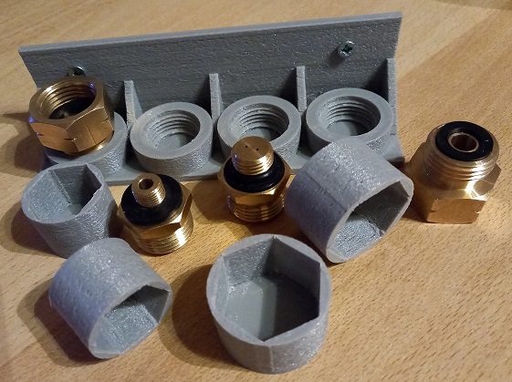

    Für Gasanschluß im Ausland habe ich ein Adapterset. Die Teile kullerten immer in irgendwelchen Kisten rum.
    Jetzt haben sie ein neues Zuhause in der Gasflaschenbox gefunden
    Leider braucht der Drucker jetzt einen neuen Stepper, also erst mal keine 3D-Teile mehr
    Gruß,
    Horst
  • Hallo Horst,
    super Idee und top umgesetzt!
    Gewinde drucken ist immer eine besondere Herausforderung, aber es funktioniert meistens, wenn das Gewinde nicht zu filigran ist und man etwas "Spiel" einplant. Hast du die Teile selbst gezeichnet oder gab es das zum Download irgendwo?
  • Hallo Peter,
    hast recht, Gewinde ist so eine Sache. Ich hatte vorab eins der Gewinde probegedruckt - und mußte wegen 'paßt nicht' nochmal nacharbeiten...
    Die Konstruktion ist ein Eigenentwurf, da ich im Internet nix passendes gefunden habe.
    Gruß,
    Horst

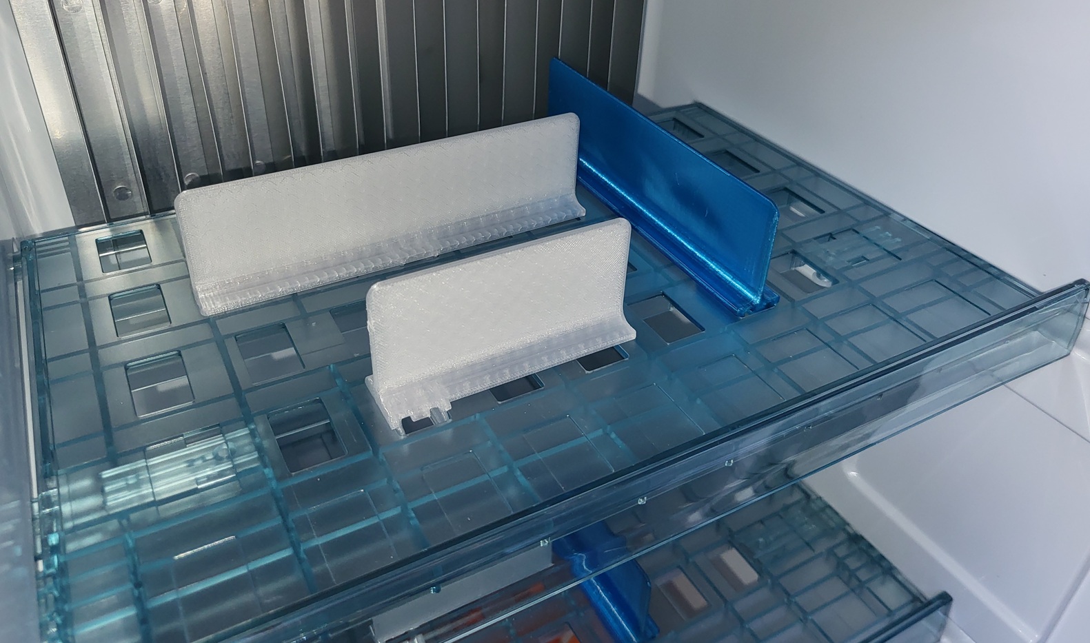

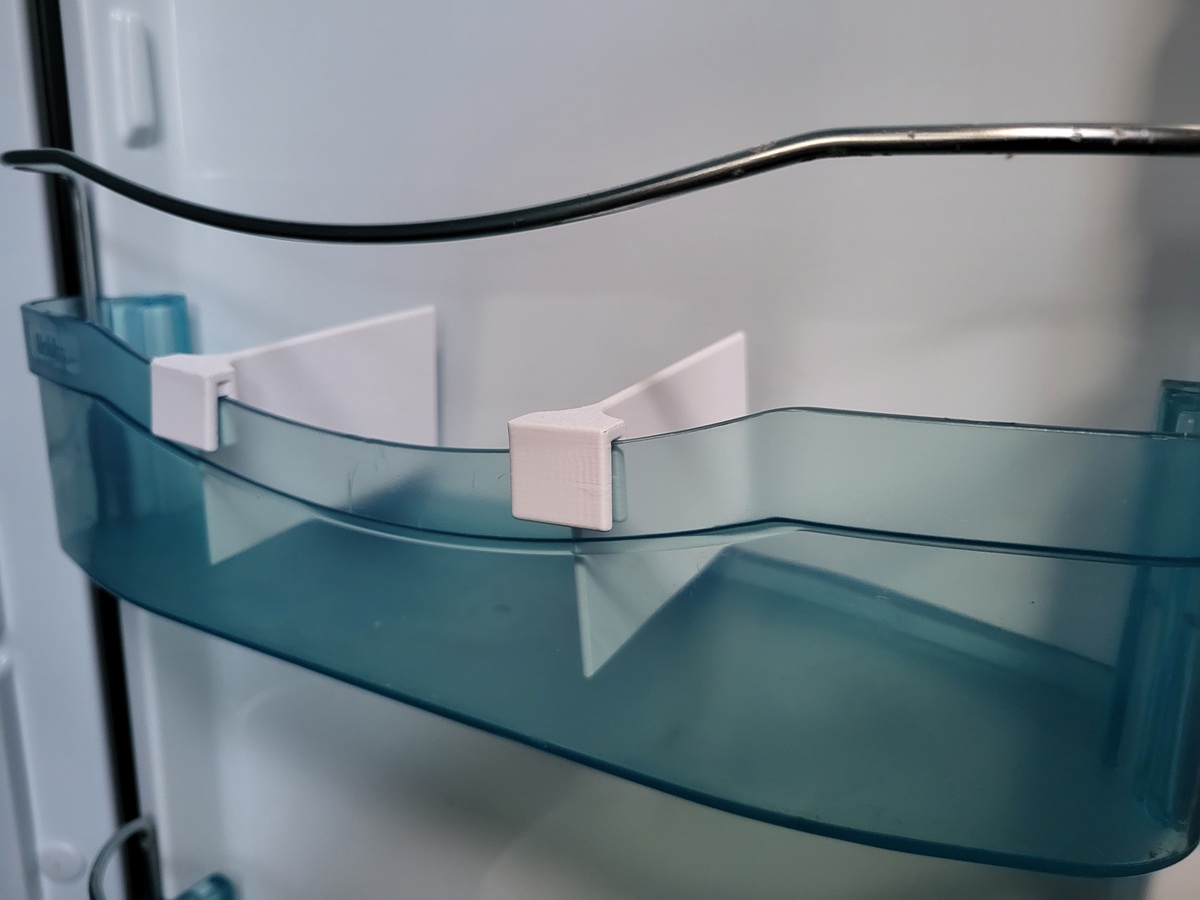

    ich habe ein paar Teile für den Dometic Kühlschrank designed. Und zwar hat mich immer genervt, dass Sachen im Kühlschrank hin und her purzeln, wenn er nicht mehr so gut gefüllt ist. Ich habe ein paar Trenner / Teiler gezeichnet und gedruckt, die das Problem beheben. Vielleicht kann das ja jemand gebrauchen. Aber ich sags gleich: Ausdrucken müsst ihr selber, ich stelle nur das Design zur Verfügung.
    https://makerworld.com/de/models/2584908-divider-for-dometic-camping-refrigerator#profileId-2851396
    https://makerworld.com/de/models/2584848-refrigerator-divider-for-dometic-camping-refrigera#profileId-2851336
    https://makerworld.com/de/models/2574624-separator-for-refrigerator-door-camping-refrigerat#profileId-2838851
