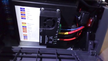

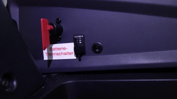

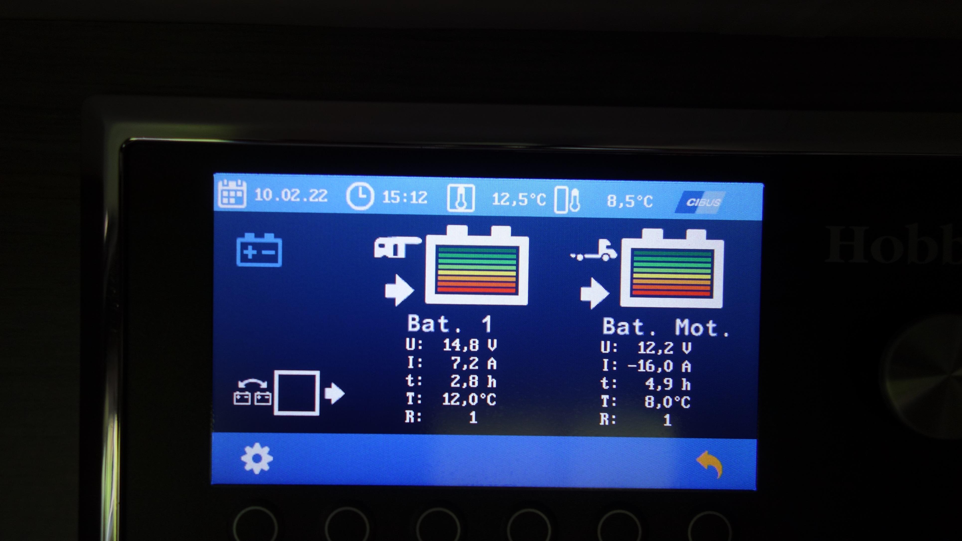

  • Moin zusammen,
    nachdem alle Welt von "Boostern" redet und nach reichlichem Lesen von gefühlt 250 Posts zum Thema „Boostern“, „Ladeproblematik“, ect. ect., sowie Abwägen aller „Fürs und Widers“, haben wir entschieden auch zu Boostern.
    Boosterstoff war ein Votronic 1212-30
    Hat auch garnich wehgetan, da wir uns (nach Rücksprache mit Kurt) für die Boostervariante von Wolfgang (Toptrondeckel) entschieden haben. (War einfacher)
    Hatte trotzdem den Sitz ausgebaut damit ich Platz hatte, und weil ich wissen wollte ob der Solarregler vor oder hinter dem Natoknochen angeschlossen wurde.
    Ausserdem hab ich gleich noch einen CTEK-Ladeanschluss (falls die Aufbaubatterien wirklich mal tiefentladen sind) und einen Schalter für D+ (Booster Abschalten) nachgerüstet.
    Vielleicht etwas paranoid, ich weiß, aber den selben Ladeanschluss hab ich auch für die Startebatterie auf der Fahrerseite.
    Danke an die Vielen, (besonders an Kurt), die hier ihr Wissen zur Verfügung stellen, und dann auch bei Problemen mit Rat und Tat zur Seite stehen.
    Wie es uns als frisch geboosterte geht, werden wir nach sofort nach einem längeren Test berichten.
    Im Stand funktioniert er schon einwandfrei.
    Was mich nur etwas irirtiert ist der hohe Strom aus der Starterbatterie bei laufendem Motor, obwohl die Aufbaubatterien eigentlich voll sind.
    Morgen machen wir mal eine längere Fahrt und dann sehn wir ob alles passt.
    Vielen Dank nochmal an alle die irgendetwas zu diesem Thema gepostet haben. Hat sehr geholfen.

  • @ Friedhelm
    Wenn du den Votronic genau da hinschraubst wo ich ihn habe, passt er genau zwischen 2 senkrechte Rippen.
    (sieht man auf dem Bild)
    Brauchst nix abtragen und hast noch Luft zum Gitter.
    Deshalb (und wegen der Zugänglichkeit) habe ich mich dafür entschieden.
    Jürgen
