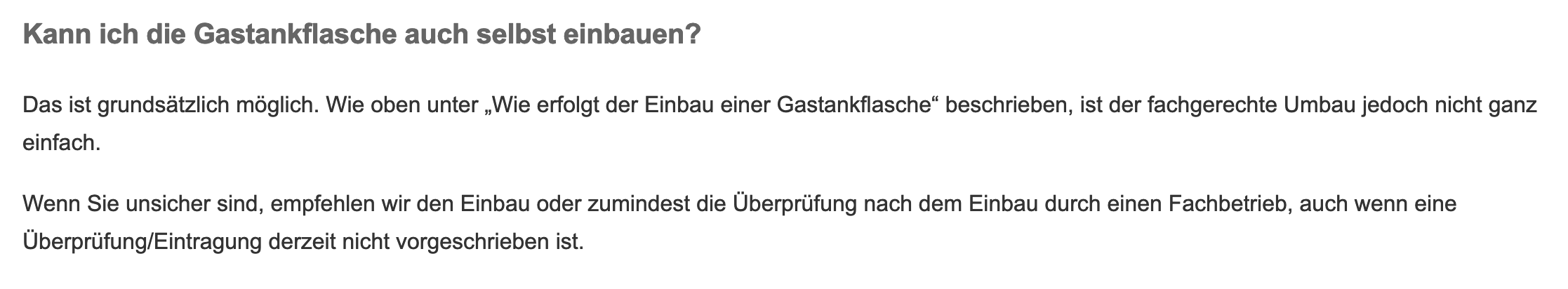

Hier noch mal ein Auszug vom autarker.de
Gruß Kalle

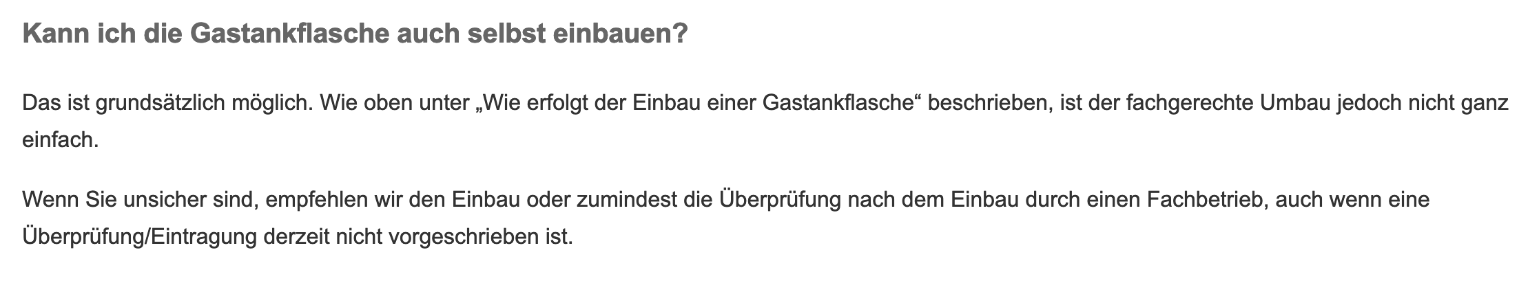

Die Travelmate Alugas Flasche hat eine CE-Zertifizierung (so wie viele andere von uns genutzte Geräte auch) und kann deshalb ohne Weiteres verwendet werden. Ein Eintragung, wo auch immer, ist nicht notwendig.
Das gelbe Prüfbuch ist für die Tonne.
Einzige Voraussetzung:
Die Anlage muss von einem Fachbetrieb eingebaut werden, welcher den korrekten Einbau und die Dichtigkeit bestätigt.
Er hat hier betont, dass der Einbauer mit mir zur Gastankstelle fahren muss und beim Betanken alles auf Dichtigkeit überprüft. Das hat wohl damit zu tun, dass es bisher keine geeigneten Prüfgeräte gibt.So viel dazu

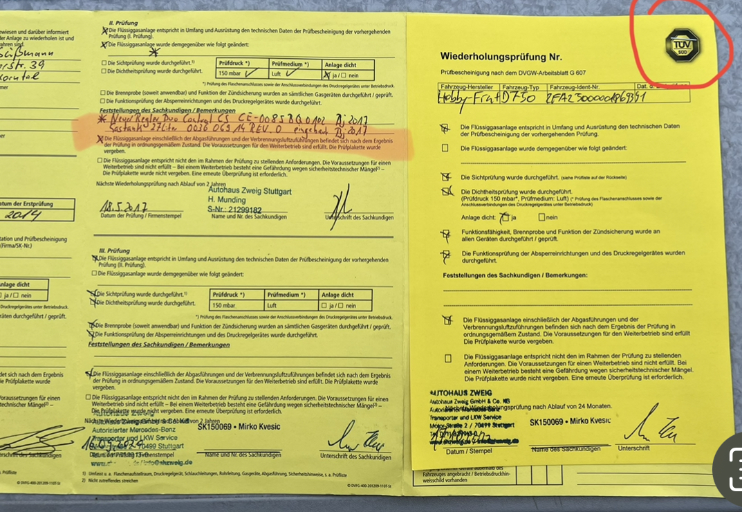

Baut dabei auf die weit verbreitete falsche Annahme, dass nur der DVFG das Recht auf Prüfung, Plaketten und Stempelchen hätte.Mein „Brass“ auf diese Lobbyisten wird immer größer.
Habe GsD das Glück einer freien LKW Werkstatt in der Nähe, welcher auch einen Fachmann für Gasanlagen hat. Dieser prüft an unserem Frodo regelmäßig auf Dichtheit und gibt auch das OK für meine selbst getätigten Umbauten.
Das gelbe Heft des DVFG nutzt er, weil es halt da ist. Es reicht zum Nachweis aber auch einfach seine Rechnung mit Arbeitsnachweis.Gruß

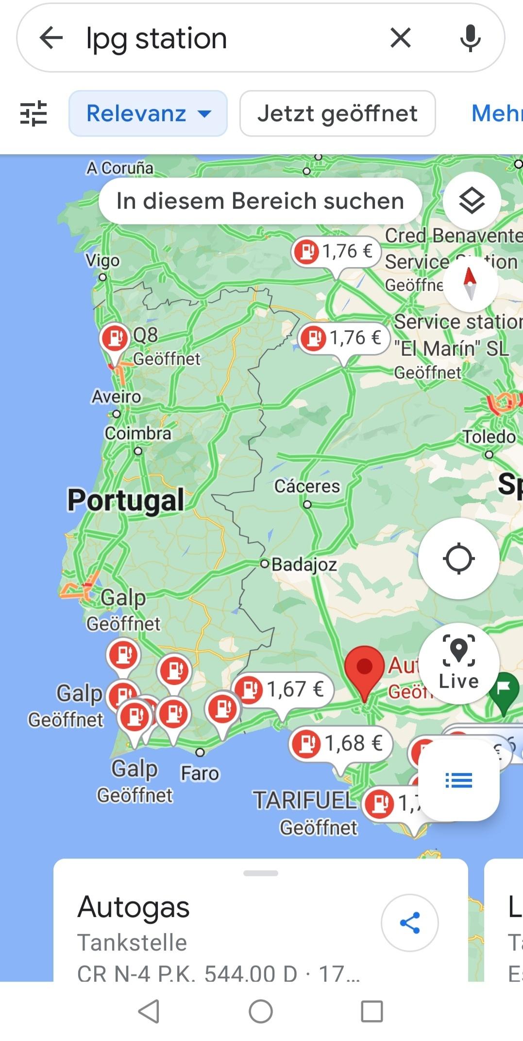

Von daher wären 2 Tankflaschen für die Betankung kein Problem. Ich finde leider keine brauchbare Karte über mögliche Tankstellen in Europa für LPG.
Im November wollen wir nach Portugal fahren und bis dahin möchte ich mich entschieden haben. Dabei sollte maximaler Komfort im Vordergrund stehen. -
Hallo, kennst Du den link von der Gasfachfrau
https://gasfachfrau.de/tankstellenlisten -
Nein, die kannte ich nicht. Habe zwar die Seite mehrfach besucht wegen des Shops, aber den Verweis nicht gesehen.
Sonst schau mal auf
http://www.mylpg.eu

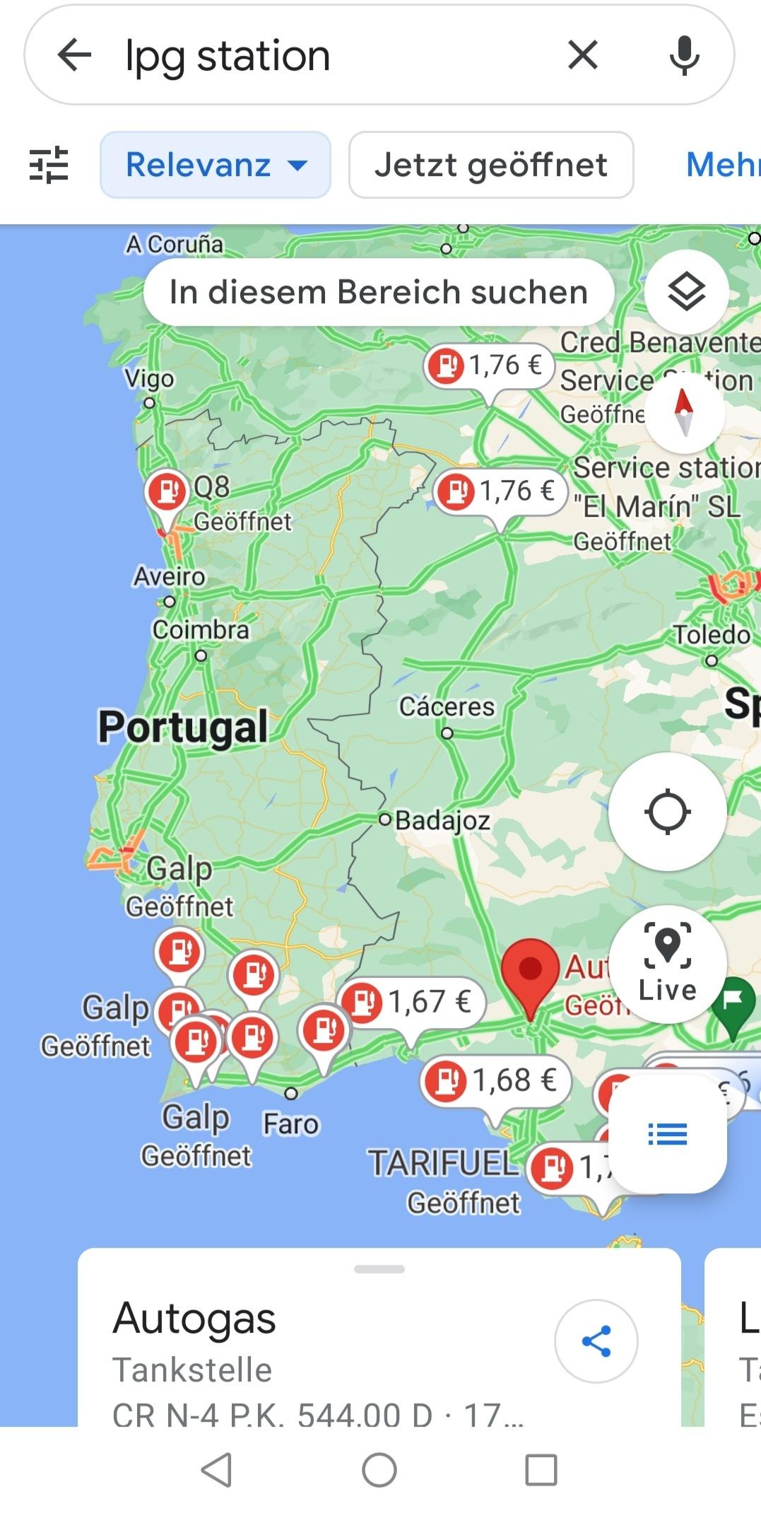

Oder gib einfach bei google Maps mal "lpg-station" an. Da bekommst du auch die passenden Zapfstellen angezeigt:
Danke das hilft schon weiter, denn ich sehe, dass es genug Stellen auch im Ausland gibt. Wenn man 2x14kg zur Verfügung hat und jederzeit nachtanken, also vollmachen, möglich ist, so wäre das doch eine klare Entscheidung.

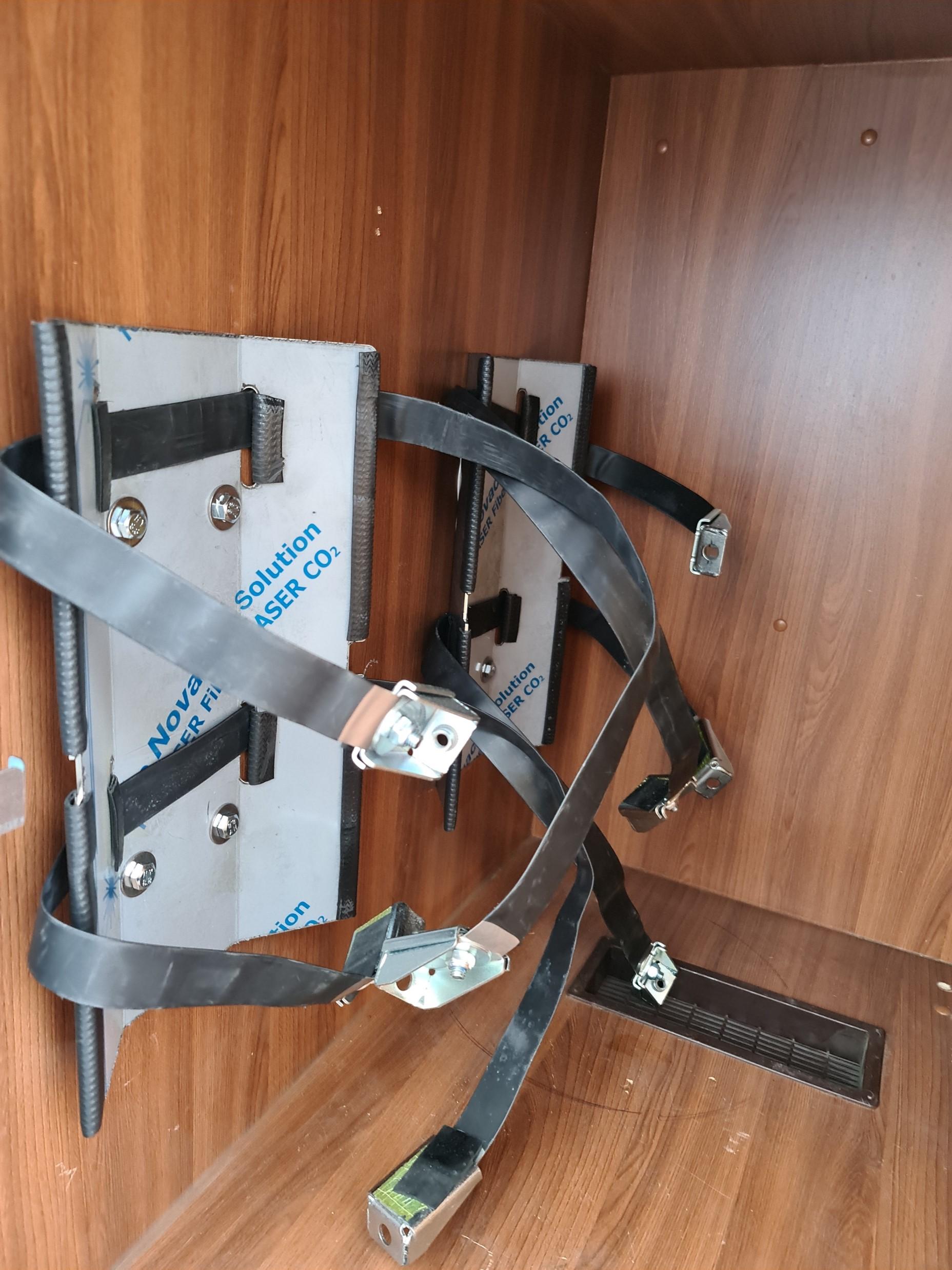

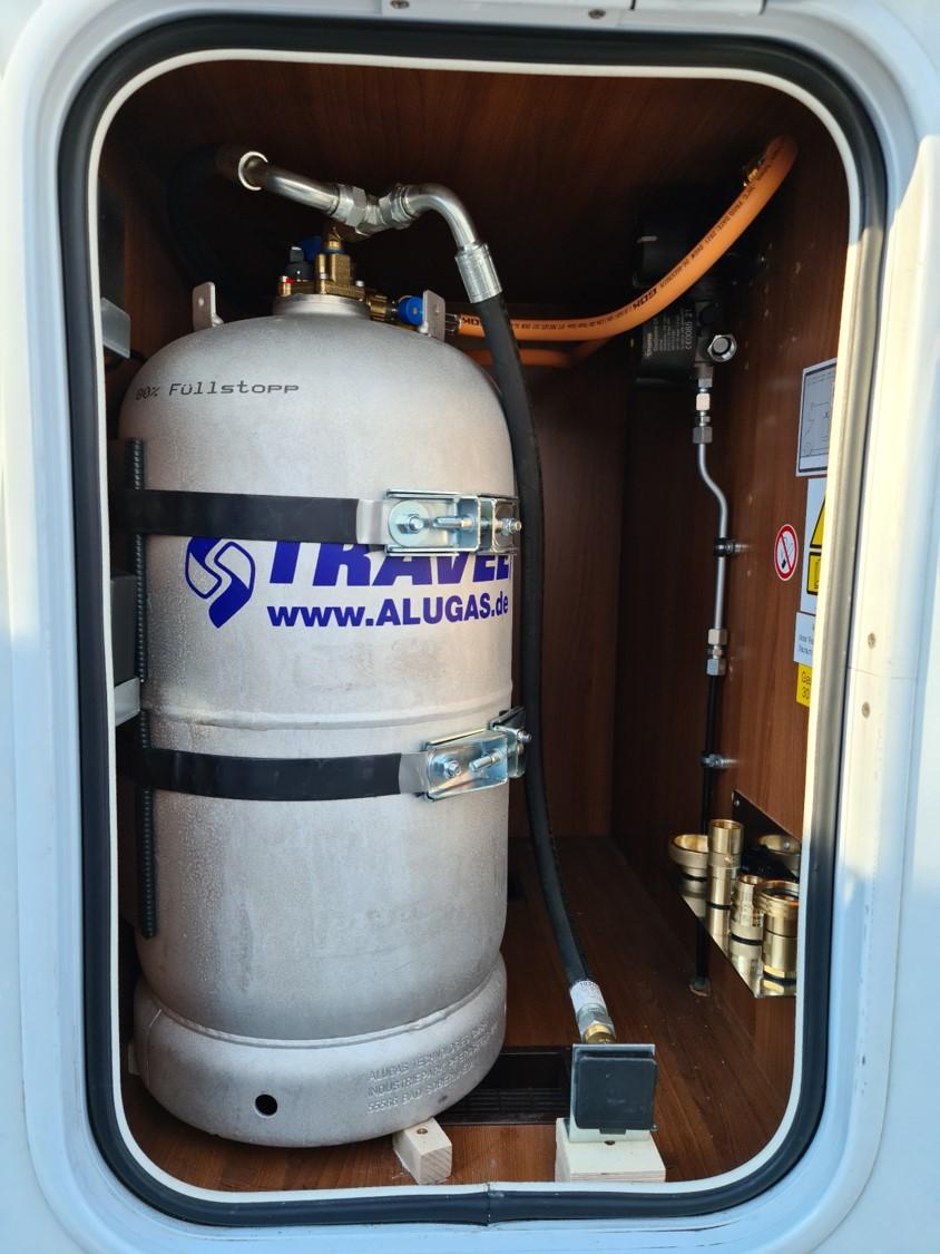

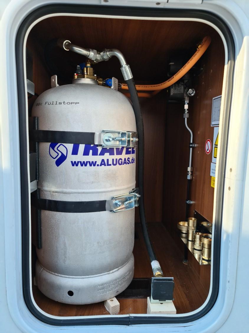

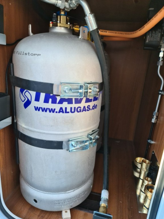

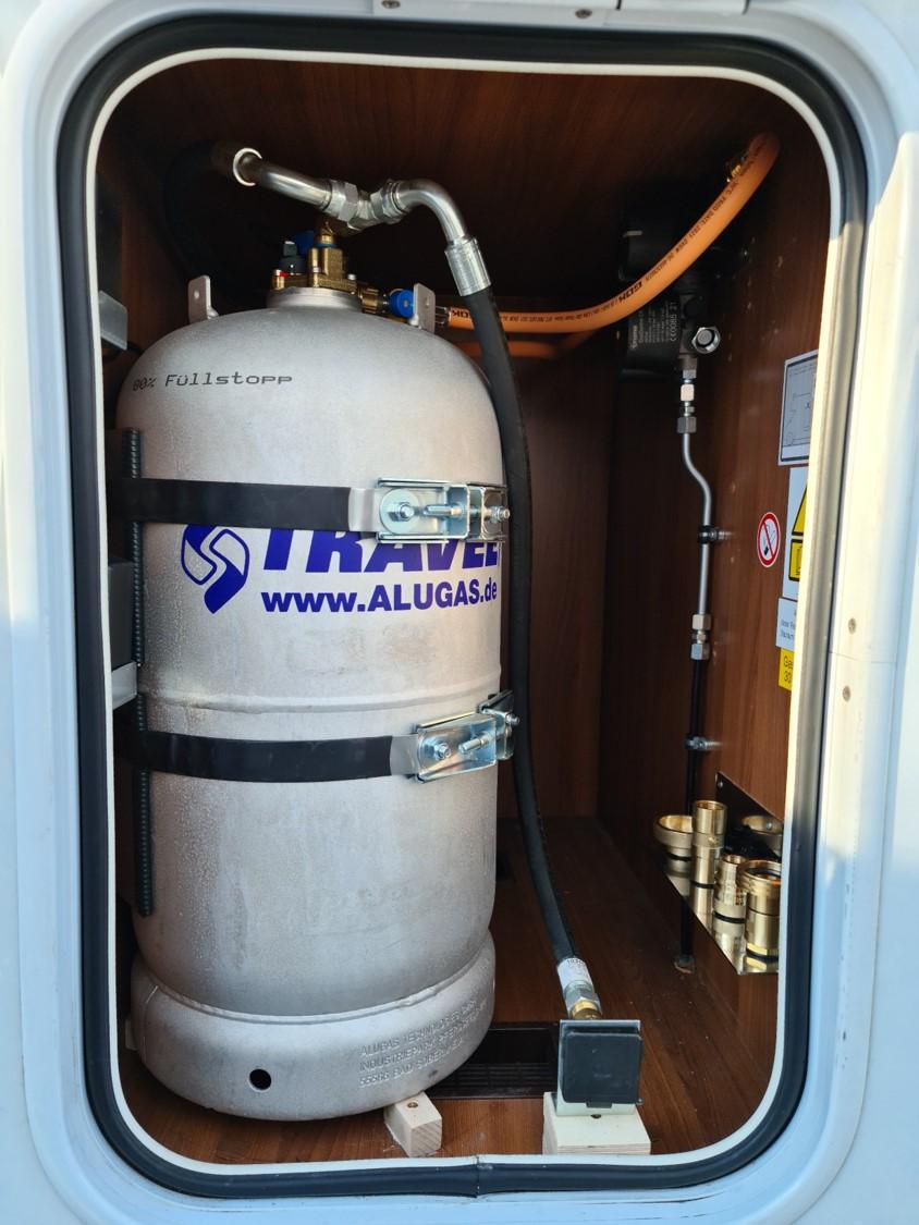

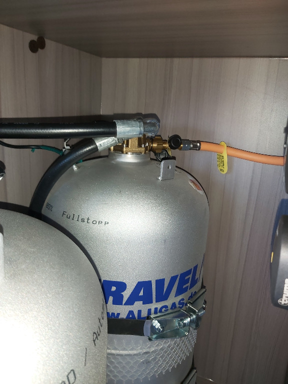

ich habe keinen Auszug. D. h. die hintere wird die Tankflasche und die vordere ist dan zum Wechseln gut erreichbar.Die Tankflasche muss mit Spannbändern fixiert werden, damit sie nicht, wie die Tauschflasche, schnell und ohne Werkzeug entnommen werden kann. Hintergrund ist, dass man wohl durch schräg stellen der Flasche beim Tankvorgang den Füllstop außer Funktion setzen kann, was nicht zulässig und im wahrsten Sinne des Wortes brandgefährlich ist.
