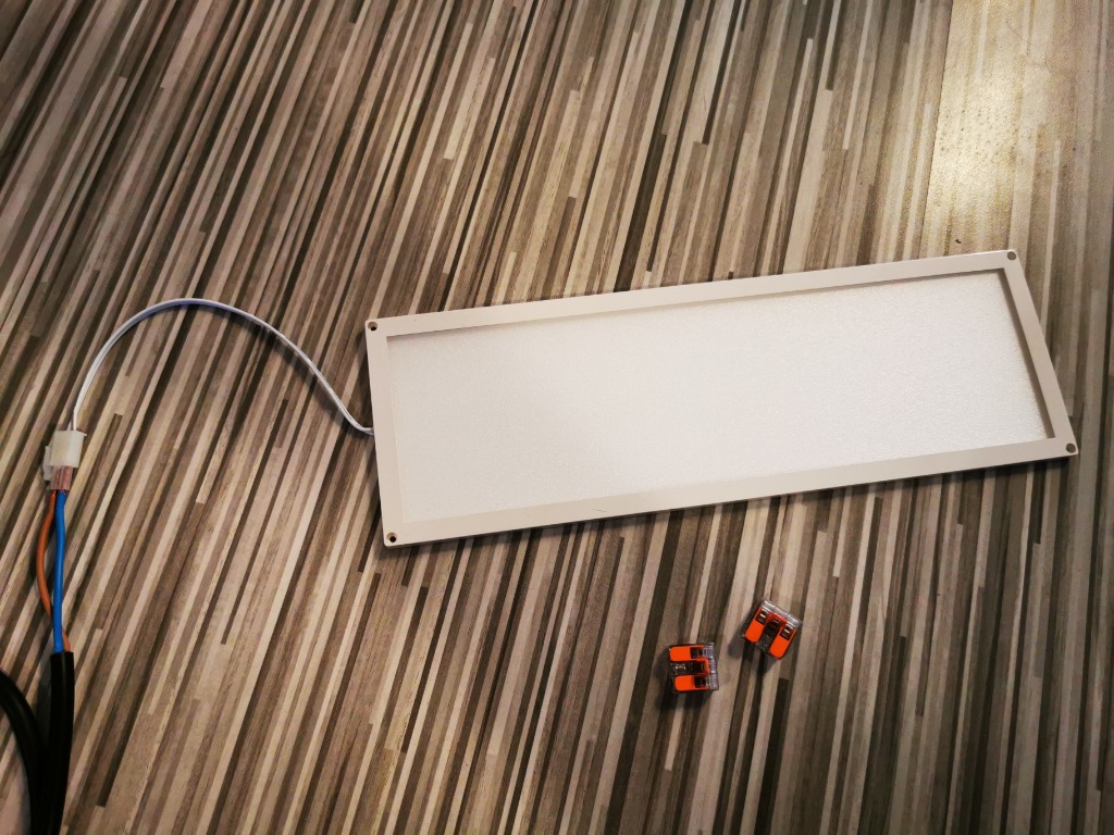

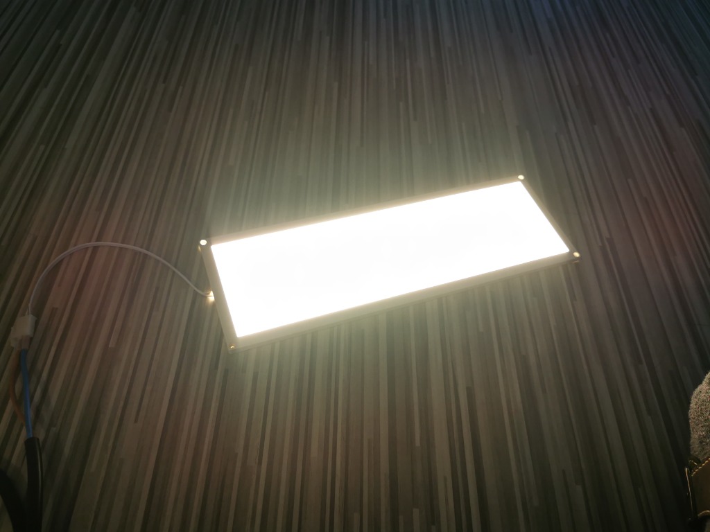

    die Dometic DTO-09 Leuchte ist angekommen.
    Lichtfarbe ist angenehm, ist so ne Mischung zwischen Neutral und Warmweiss.
    Ist halt recht klein mit 30x10cm und dafür mit 45 € recht teuer.
    Das Anschlusskabel ist fest angeschlossen und mit einem Stecker versehen. Die passende Kupplung ist natürlich nicht dabei...
    Somit lässt sich die alte runde Leuchte im Hobby schlecht gegen diese austauschen da die alte leuchte im Gehäuse angeschlossen ist.
    Man müsste also den Stecker von der neuen Lampe abschneiden und das Kabel irgendwie unterhalb dem Panel verlegen und anschließen...

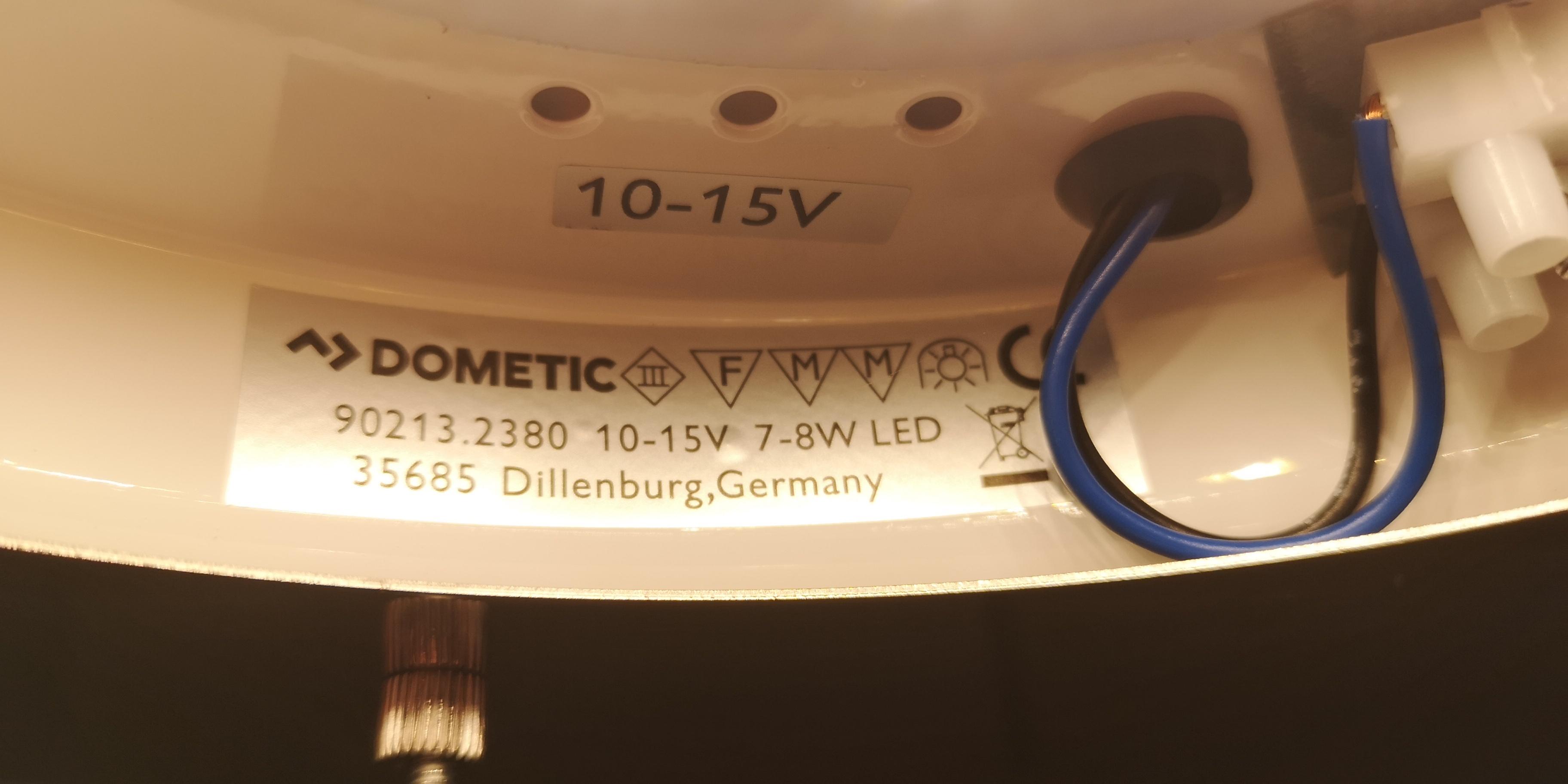

    Kleiner Hinweis, wenn ihr auf LED umstellt, achtet darauf keine reinen 12V LEDs zu verwenden, die schießt ihr euch nämlich in die Grütze, weil ihr meistens keine 12V habt, sondern 13 - 14V. Demzufolge kauft euch LEDs die eine Range von 12 - 15V vertragen. Oder aber für die Beleuchtung einen DC-DC-Wandler einbauen. Ich würde aber LEDs bevorzugen die gleich funktionieren.
