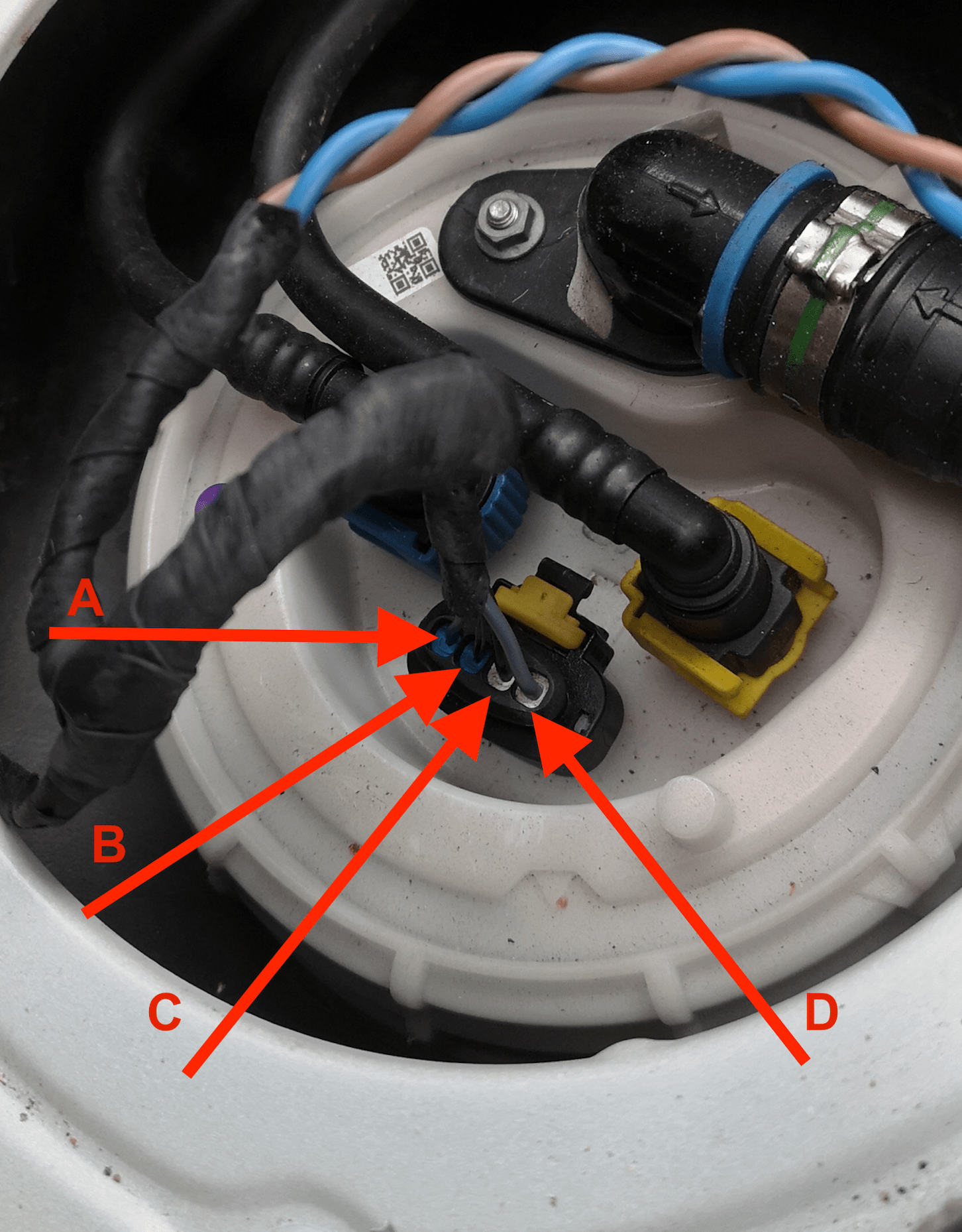

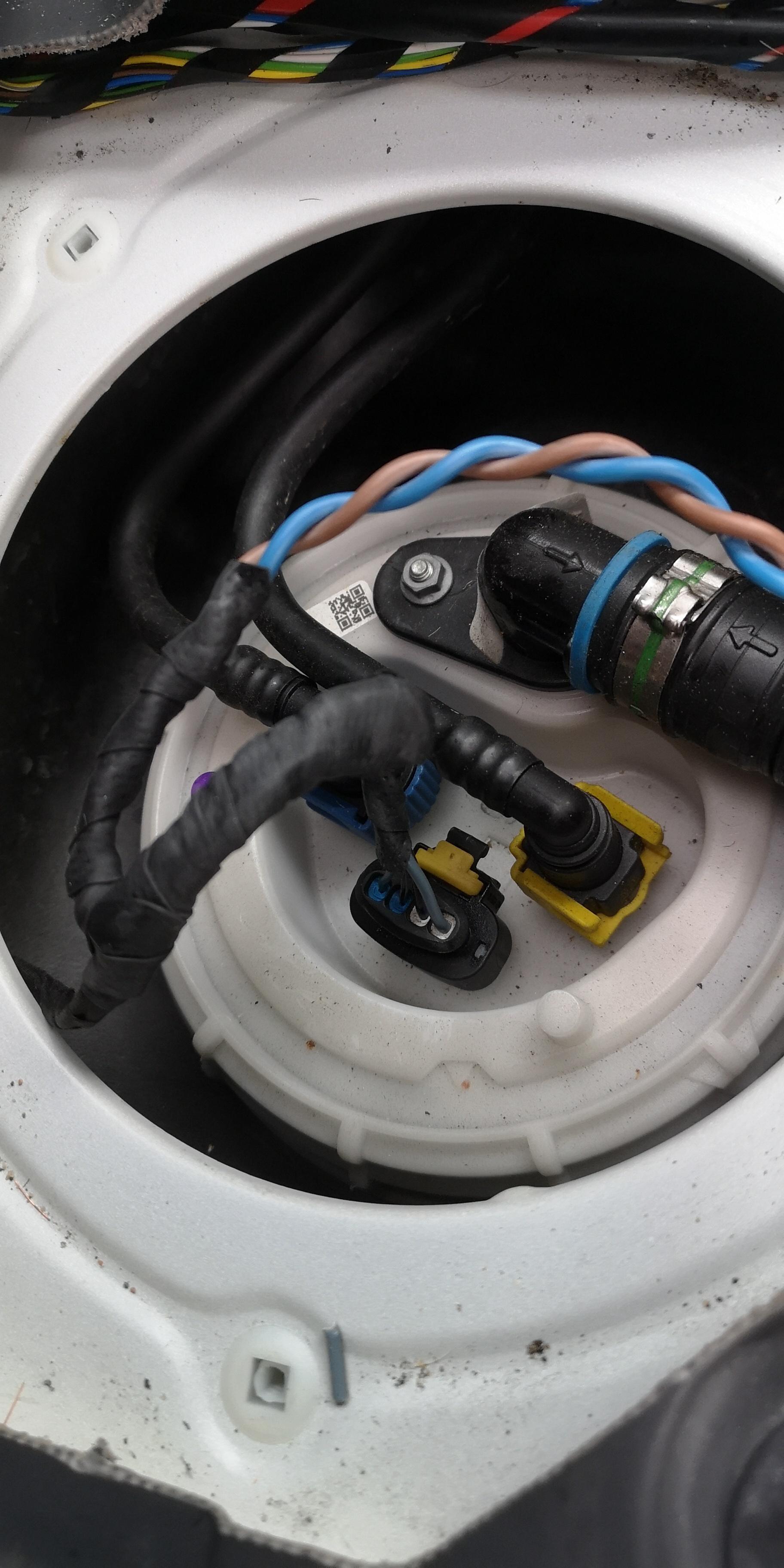

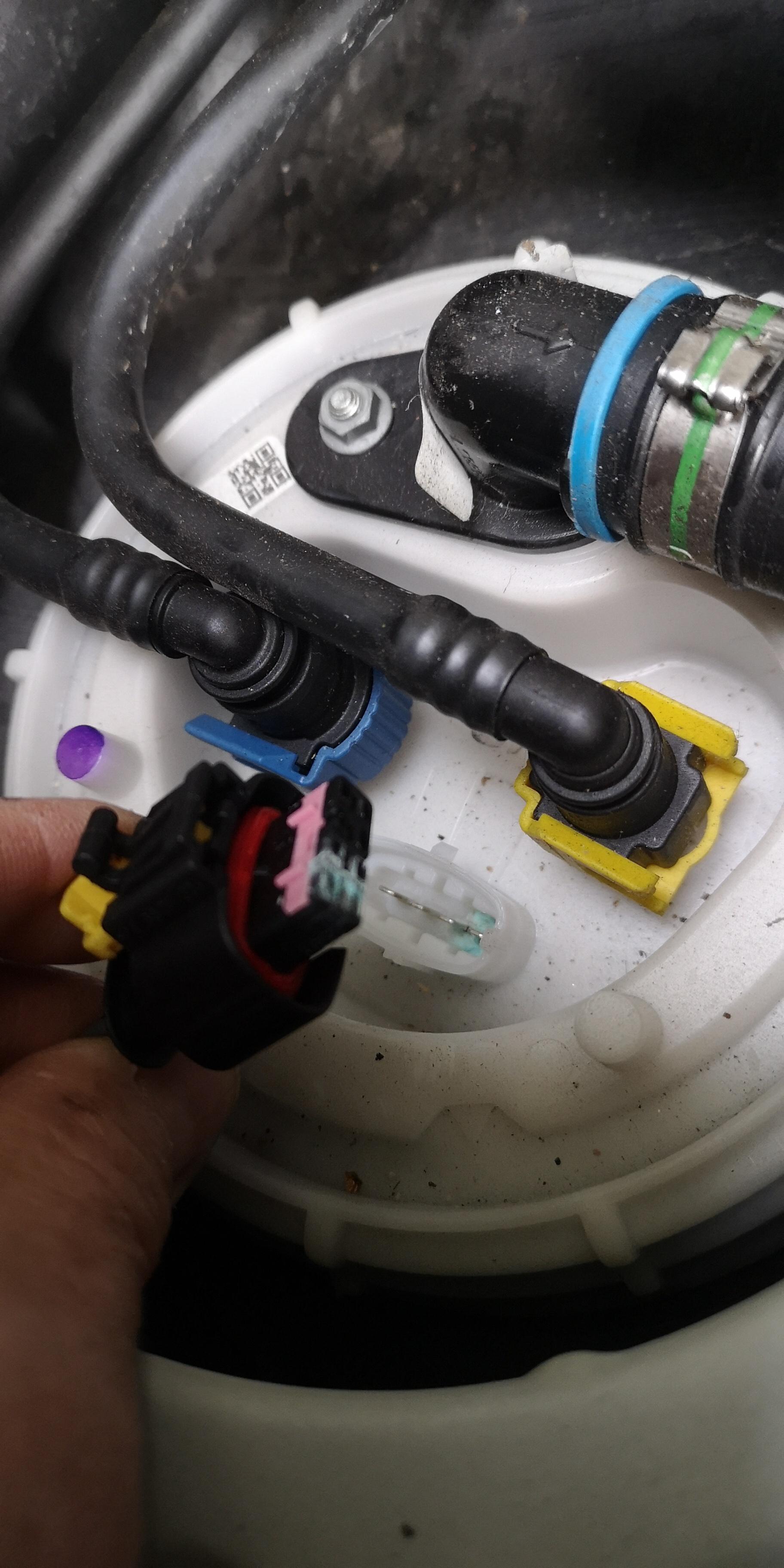

  • Moin Thomas,
    Nimm den Teppich zwischen den Vordersitze hoch.
    Da drunter ist eine kleinere Klappe, die entfernen (ist einfach)
    Unter der Klappe ist ein Deckel, der mit 3 Schrauben gehalten wird. Die lösen, Deckel rausfumneln, dann hast du den Tankanschluss vor dir.
    Um das neu angebrachte Kabel nach innen zu führen habe ich oberhalb des 3-schrauben-deckels ein Loch in den fahrzeugboden gebohrt. Spritzwasser ist bei mir bisher keins eingedrungen, ich hab das neue Kabel aber auch mit selbstverschweissendem Gummitape umwickelt.
    Den Schalter könnt ihr hinbauen, wo ihr wollt. Am besten aber so, dass er nicht so leicht zu entdecken ist. Lasst eurer Fantasie da mal freien Lauf.

  • Danke für die Tipps. Na ja, mit Teppich hoch und fertig ... Hymer meint es da "gut" mit einem. Die haben noch ein Bodenbrett zwischen den Sitzen. Also erst mal das ausbauen ... Aber ich bin dran ... Nun noch den Schalter einbauen ... Danke und das wird ....PS, damit ich nicht das falsche Kabel durchtrenne ... hier KFZ Elektronik für Dummies... Kabel A,B,C oder D ?? Ich bin mir eigentlich sicher das es um Kabel D geht, aber sicher ist sicher ....

  • Habe heute auch eine Unterbrechung verbaut.
    Ich bin nur etwas erstaunt, dass ausgerechnet dieses Kabel einen größeren Querschnitt hat. Hatte zunächst eine relativ dünne Leitung gelegt, die ich dann zügig ausgetauscht habe.
    Ich hoffe nicht, dass hier irgendwelche Probleme auftreten können, der Schalter ist für 10 A ausgelegt.

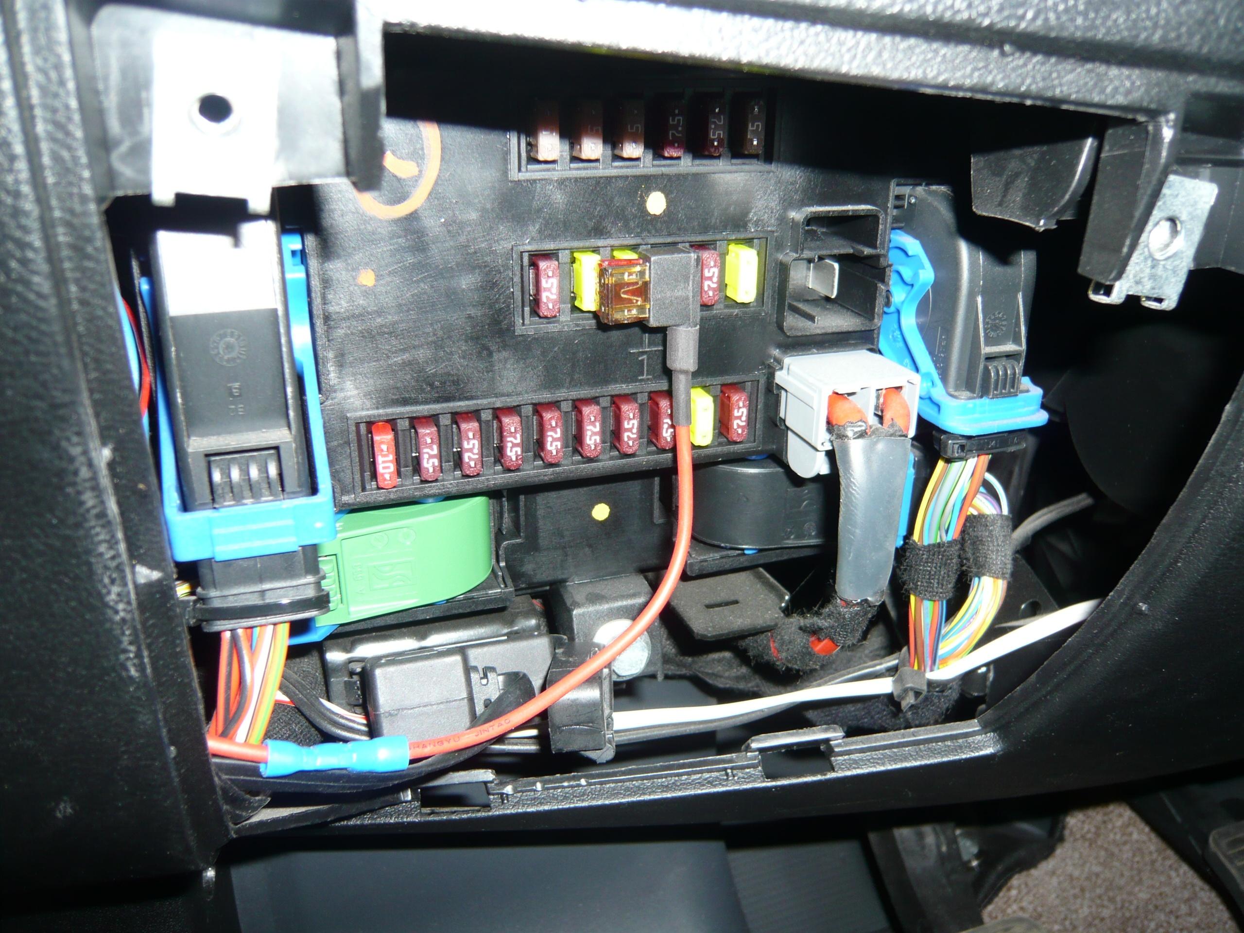

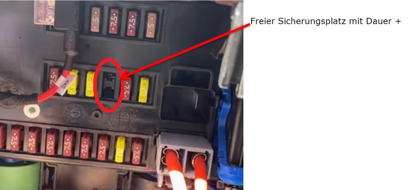

  • Hallo Thomas,
    gute Idee mit dem Relais und der Fernbedienung. Links unterhalb des Lenkrads den Sicherungskasten mit 2 Kreuzschltzschrauben öffnen, dann sieht man in der zweiten Reihe einen freien Steckplatz - der hat Dauerplus (bitte vorher prüfen). Hier kann man mit einem Stromdieb mit Sicherung die 12V abgreifen.Viel Spaß beim basteln.
    Hardy
  • Hallo Hardy,
    danke für deine Beschreibung. Sitzen in dem Sicherungskasten Sicherungen in normaler Größe oder sind es die kleineren Sicherungen ? Habe grade keinen Zugriff auf das Womo.
    Thomas
  • Moin Thomas,
    Der Sicherungskasten vom Fahrzeug hat die kleinen Sicherungen.
  • Zitat von "Rajaham post=89594 userid=5317"
    Moin Thomas,

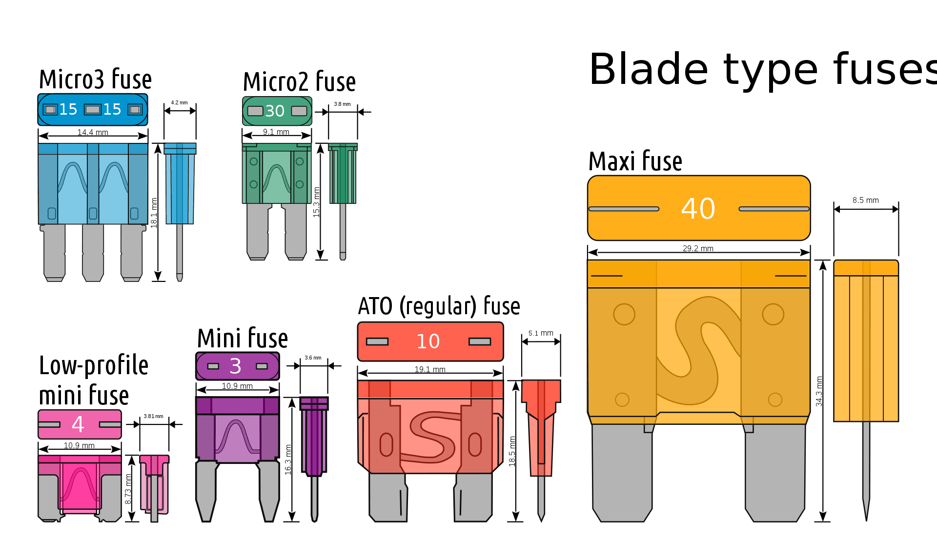

    es ist unübersichtlich geworden in der Welt der Kfz-Sicherungen:
    Format ATO neben dem Toptron EBL für Verbraucher (Licht, Wasserpumpe, Kühli, etc)
    Format MiniFuse am Sicherungskasten Cockpit (Fahrzeug)
    Format Maxi-Fuse nebem dem Toptron (als 50A-Haupsicherung; braucht man, wenn die Händlerwerkstatt nicht weis, wie man einen Ladebooster korrekt verdrahtet und sich der Strom immer schön im Kreis dreht und hochschraubt. irgendwann ist der Stromkreis dann überlastet, die Sicherung macht dann "BZZT" und der Aufbau ist tot....)

    Ich hab das mit der grauen Leitung schon vor 1,5 Jahren umgesetzt. Irgendwo hab ich gehört, dass die Leitung sehr warm wird, das scheint zu stimmen denn ich hab sie mit sbstverschweissrndrm gummitape umwickelt und das sieht nicht mehr sooo toll aus.
    Die Kabel am Schalter sind dagegen immer kalt gewesen.
    Mein tip: nimm wenigstens 2x1mm2 aks Querschnitt.
