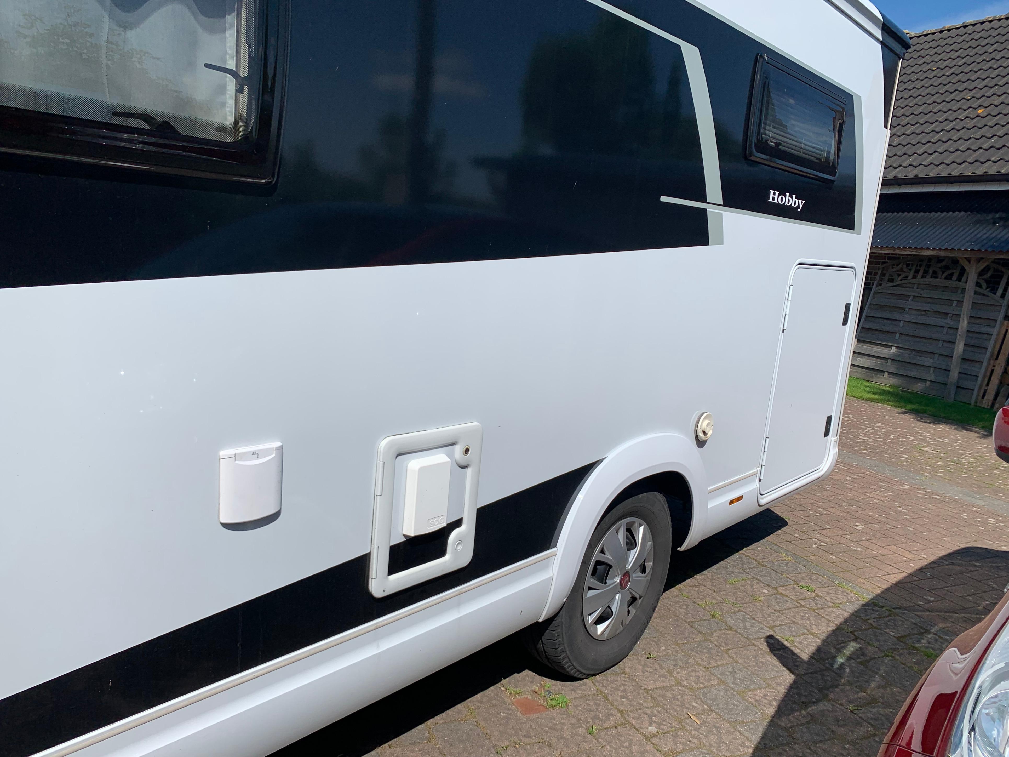

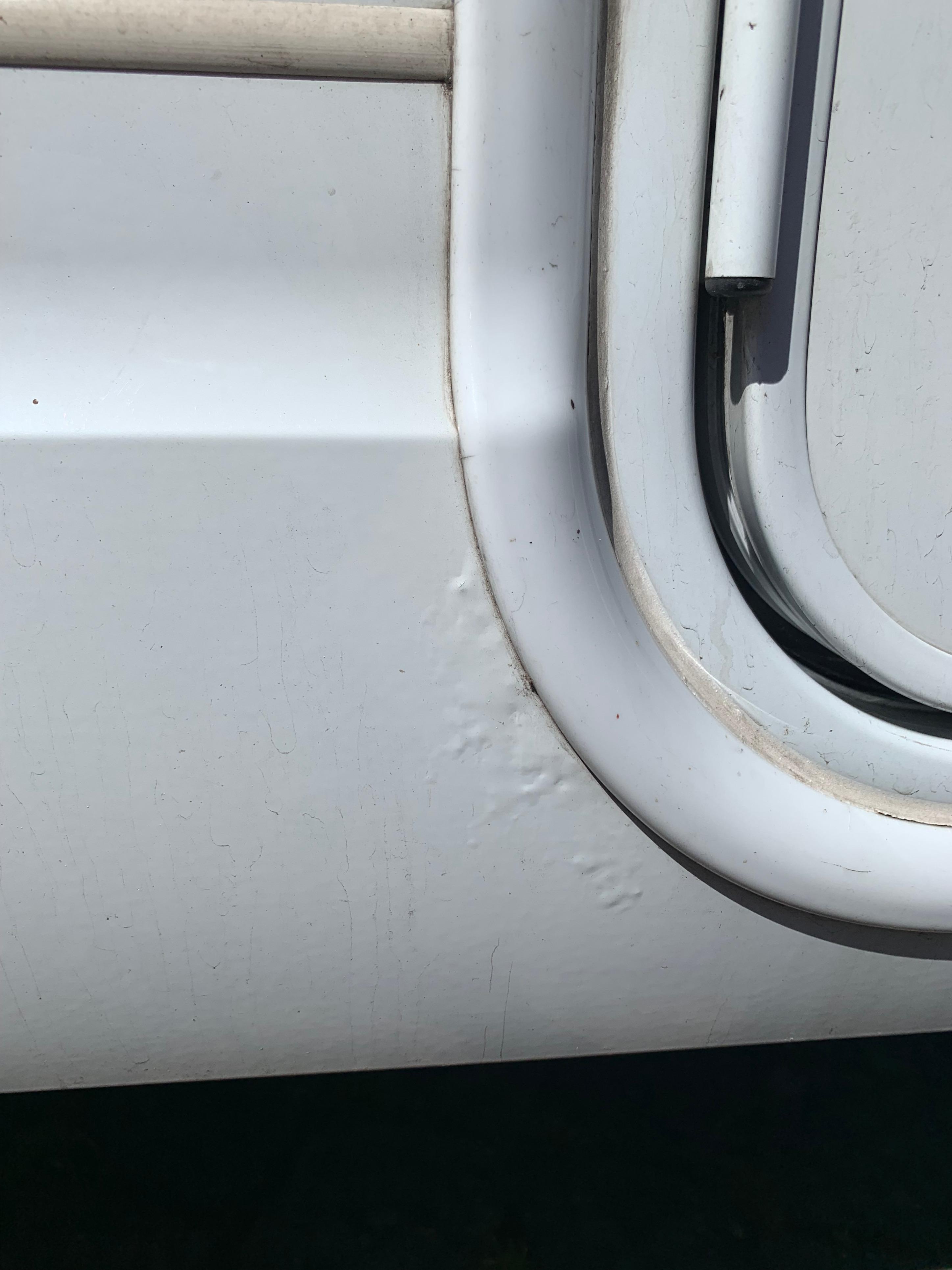

  • Moin in die Runde, ich dachte immer, die Zeit des Rostfraß ist Zeiten von GfK und Alu ist vorbei. Bis ich letzte Woche bei unserem 3 Jahre alten Hobby das entdeckte. Siehe Bilder. Der Bursche ist Holraumversigelt und Unterbodenschutzbehandelt und dann das. Siehe Bilder.Ich bin entsetzt. Der Bursche steht das halbe Jahr in einer gut belüfteten Halle, für die wir Miete Zahlen, das kann man sich wohl schenken, oder wie sind Eure Erfahrungen?

    das kenn ich. Hat bei mir aber schon nach 1,5 Jahren angefangen. Ging Gott sei Dank auf Garantie. Das 2 Mal hat es die Lackiererei auf Kulanz noch Mal lackiert. Das was nach lackiert worden ist, ist jetzt okay. Nun fängt es an Ende der Tür zur Stoßstange hin wieder an. Es ist da wohl was bei der Lackierung bei Hobby schief gegangen. Nicht richtig entfettet oder bei der Grundierung nicht sauber gearbeitet. Mal schauen was ich mit meiner Stelle mache. Garantie ist ja nicht mehr. Und 600 € für so ein kleines Stück finde ich bei der Lackiererei etwas teuer. Mal schauen, ob ich einen finde, der es als Smartrepair macht.

    bei uns (Optima Ontour Edition V65GE, EZ 04/20), ist dieser Alu-Fraß erstmals als kleine Bläschen unter der Tür aufgefallen. Heute zum Händler, der fand gleich noch drei weitere Stellen und versprach Reparatur auf Kulanz.

    Hallo Rainer,
