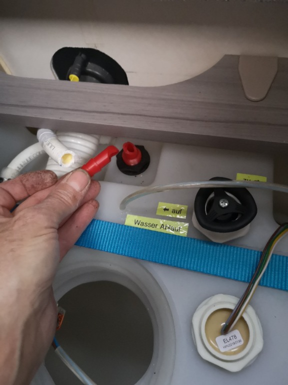

    Wollen morgen mit Freya, ein paar Tage wegfahren und mir ist grade der Winkel vom Schlauchanschluss Pumpe Tank abgebrochen.
    Gibt's tips zur schnellreparatur?

  • Auf dem Foto leider nicht genau zu erkennen, aber einfach den Schlauch auf das verbliebene Stück aufstecken und mit einer Schlauchschelle befestigen, alternativ versuchen das Stück zu kleben. Ich habe hierzu gute Erfahrungen mit Sekundenkleber (ich glaube es hieß Ultra Gel) gemacht. Sollte aber keine Vibrationen bekommen.

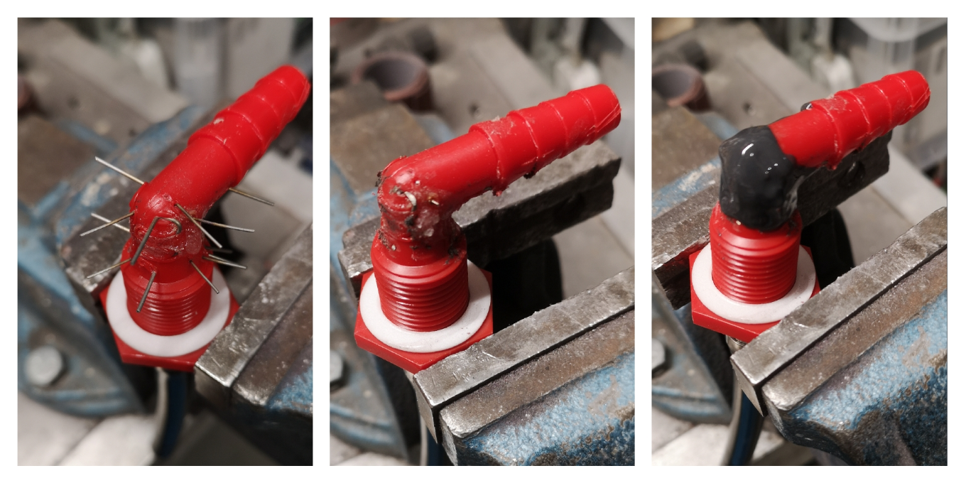

  • Vielen Dank für den schnellen Rat. Hab zwischenzeitlich die Bruchstücke mit 2k epoxy geklebt, dann mit dem Krampenschweißgerät fixiert und mit 2k-Epoxy noch mal ummantelt.
    Und morgen auf dem Weg holen wir bei Holm das Ersatzteil ab.
    Angstshweiss ist wieder abgestellt!

  • Moin Rainer. Frage - Wie konnte das abrechen? Ist es Materialermüdung? Einbaufehler seitens Hobby?
    Ich frage nur deswegen, das man sich in solchem falle darauf vorbereiten könne bzw. mal bei seinem Womo dann mal hinschauen kann.
    Wünsche Euch eine gute Fahrt.
    Michael
    also meine Reparatur des Winkels hatte leider immer noch ne kleine Undichtigkeit.
    *Wie gut, dass Holm Caravaning das Ersatzteil für mich hatte.
    *Wie ungut, dass die Jungs für das Teil 30€ haben wollen. Kostet normalerweise nur um die 6€....
    Was lehrt mich das? Ich bestell mir den Winkel auf Vorrat. Werd ich wohl vermutlich nie brauchen (ebenso wie die Reserve-TauchPumpe) aber immer besser haben als brauchen.
    Achso1: der Umbau des Winkels (alter raus, neuer rein) incl Umbau der Pumpe hat knapp 5 min gedauert. Da würde mich mal interessieren, was denn ein Womo-Händler dafür verlangt......
    Achso2: abgebrochen ist der Winkel beim Versuch, den Wasserschlauch zwecks Einbau des Flow-Systems zu demontieren. Der Schlauch war mit ner Einmal-Schlauchschelle fest und ich hab vermutet die Stabilität des Winkels etwas überschätzt. Also typischer Anwenderfehler. Sowas sollte man vielleicht nicht unbedingt am Tag vor der Abreise umbauen.... Aber nun ist alles dicht und funzt 🍀.
