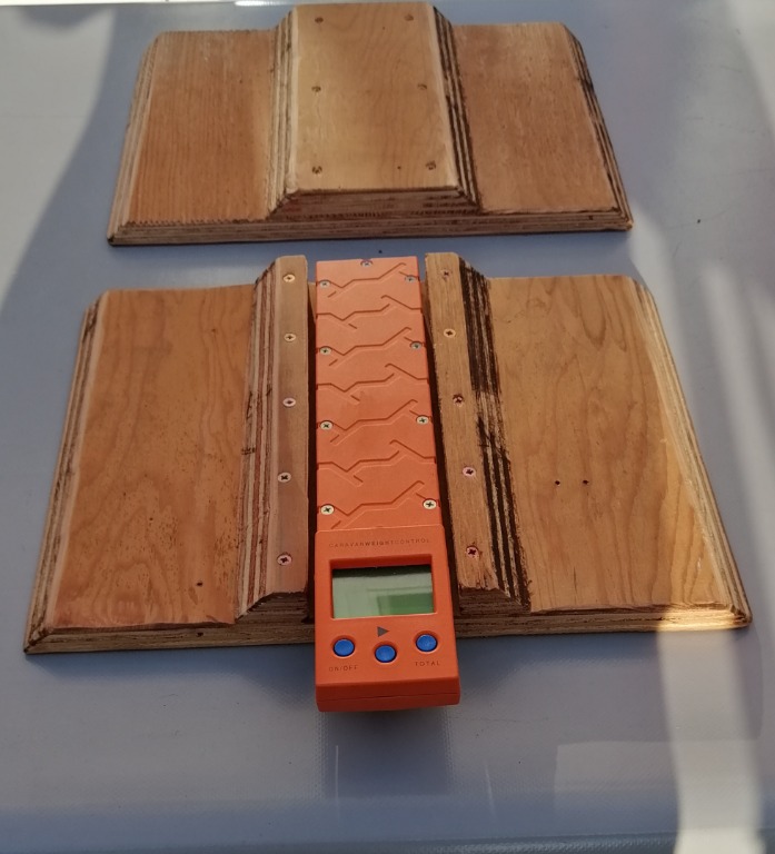

    Das Drüberfahren habe ich verbessert, indem ich eine Art Rampe aus Holz gefertigt habe : ein rechteckiges Brett, etwas dünner als die Waage, damit sich der Reifen nicht auf dem Holz abstützen kann. In der Mitte ist ein Freiraum, in den die Waage kommt. Nach rechts und links läuft das Brett zu den Seiten auf Null aus (Bild könnte ich ggf. nachliefern)

  • Ich habe auch so ein Teil und hatte mir damals dazu auch eine Stahlrampe gebaut. Beim Wohnwagen hatte ich im Vergleich zu einer "richtigen" Waage eine Abweichung von ca. 80kg.

    Ich habe eine Überfahrhilfe gebaut.
