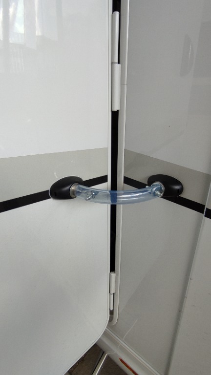

  • Moin........Leider überdeckt die Markise bei der Optima Ontour Edition nicht die Aufbautür. Bei Regen kann die Tür nur 90 Grad geöffnet, damit sie nicht nass wird.
    Dafür habe ich dies teil gebaut (Foto) für euch zur Kenntnis. Habe Patent angemeldet.

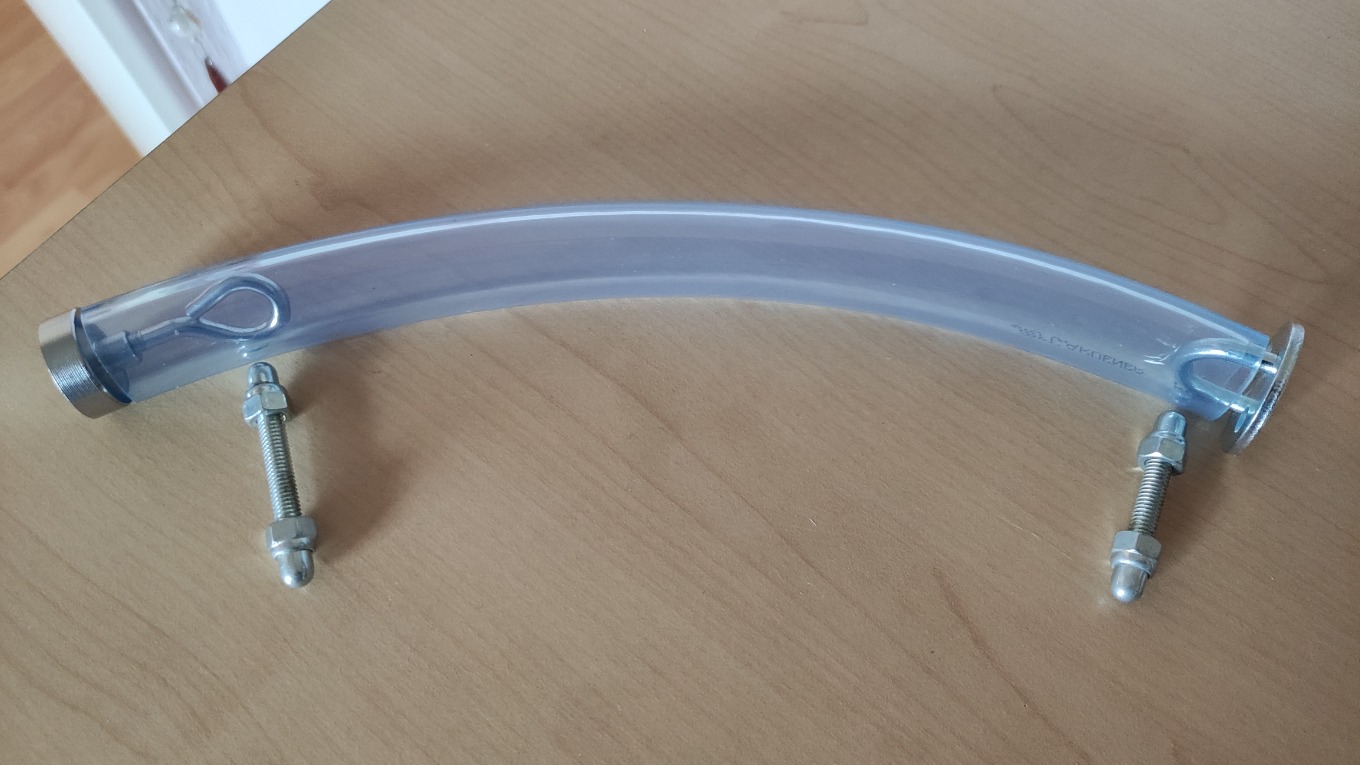

  • hi Jürgen, ich hatte was ähnliches konzipiert, allerdings nicht so perfekt ausgeführt. Da am Fahrzeug beidseitig Magnete verbaut sind hatte ich in ein Schlauchstück abgeschliffene Schrauben eingesetzt. So richtig hatte es mir nicht gefallen, zumal die Magnetflächen leicht verkratzt wurden. Allerdings war mein Verbindungsschlauch sehr steif.
    Was hast Du für die Magnetflächen verwendet.
    Gruß Marco
  • Moin Marco, es ist nur ein Magnet an der Tür vom Wohnmobil, das Gegenstück am Fahrzeug ist nicht magnetisch. Bei meinem Teil ist es genau umgekehrt.
    Magnet 21 Kg, Platte mit Öse
    Gruß aus dem echten Norden
    Jürgen

  • Ich wiederhole mich gerne. Ich hatte einen 1/4 " Schlauch genommen, schräg angeschnitten und heiß geformt, zwei M12 6-Kantschrauben eingeschraubt. Dies hatte funktioniert, hat mir nur im Detail nicht gefallen.

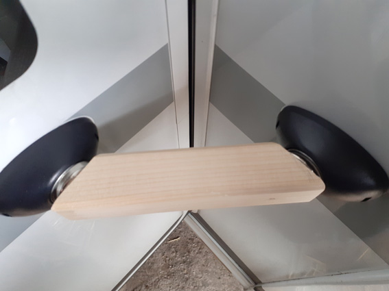

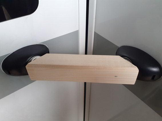

  • Hallo Jürgen - tolle Idee.
    Ich habe das allerdings etwas anders gelöst. Ein Holzrest 35 x 35 mm so lange auf Gährung gesägt, bis ich den richtigen Abstand hatte. Dann auf der einen Seite eine Neodym Magnetöse Ø32 mm Haftkraft ca. 32 kg und auf der anderen Seite eine Metallscheibe zum Anschrauben Ø32x3 mm geschraubt. Magnet und Scheibe habe ich beim Magnethandel bestellt. Kosten 5,07 € + Versand
    Gruß Wolfgang

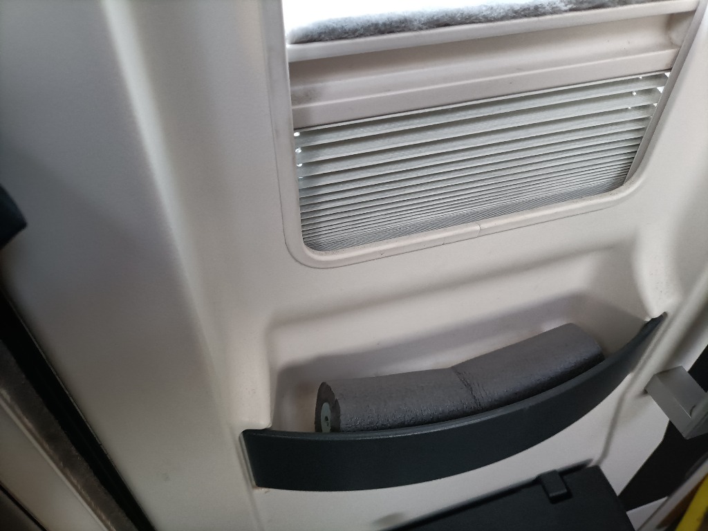

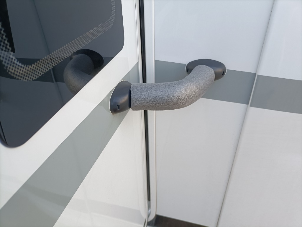

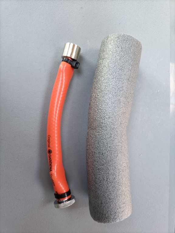

    Super Idee.Ich habe einen Powermagnet mit Haken auf der einen Seite und auf der anderen Seite eine verzinkte M5 Rändelmutter mit einer M5 Ösenschraube verbunden. Das mit einem Gartenschlauch/Kabelbinder verbunden und eine Rohrisolierung über geschoben.Um Kratzer beim evtl. runterfallen wegen Windböen zu minimieren.
    Gruß Dirk
    Gruß Dirk
