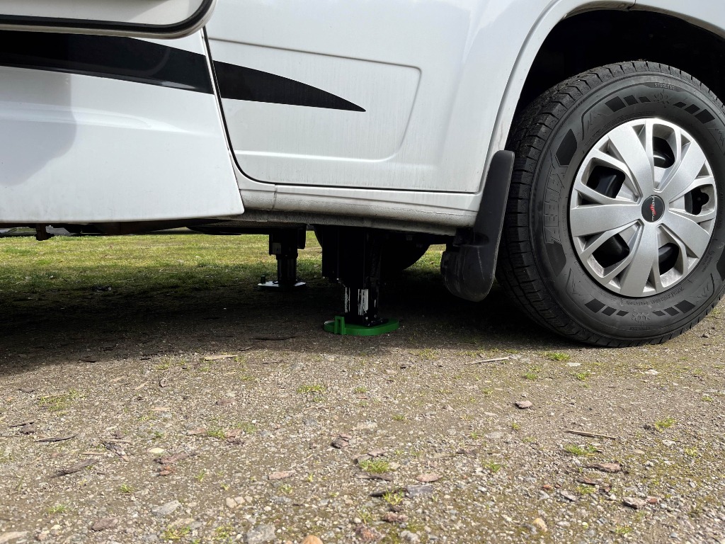

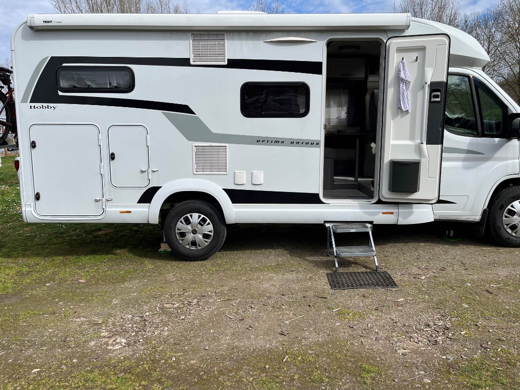

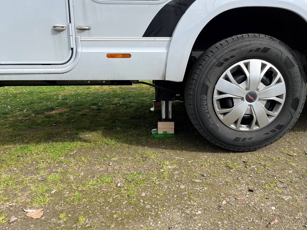

  • Hallo Zusammen,
    die Hubstützen von Carbest sind verbaut und funktionieren sehr gut.
    Die Nivellierung klappt reibungslos, ist nicht zu laut und innerhalb 2 Minuten steht das Wohnmobil komplett gerade.
    Ich habe insgesamt ca. 3.700 EUR bezahlt und freue mich schon auf die erste "waagrechte" Tour :)
