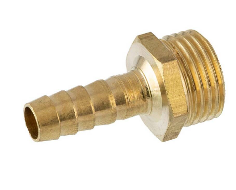

    Wenn du deine vorgeschlagene Brause verwenden möchtest besorge dir solch eine Schlauchtülle 1/2 Zoll auf 10 mm :
    Müsste in jedem Baumarkt zu finden sein, oder im Internet für ein paar Cent.

  • ok, Danke.
    Eigentlich brauche ich so eine Dose aber nicht. Ich will einfach nur die Brause samt Schlauch an die Wasserleitung klemmen und natürlich noch einen Absperrhahn dazwischen. Mir fehlt nur das Wissen, wie man die Sachen verbindet, also den 1/2 Zoll Brauseschlauch mit der Wasserleitung. Da muss es doch was geben. Zur Not muss ich mal durch den Baumarkt schlendern. Ein Gegenstück zu dieser 1/2 Zoll Verschraubung muss es ja geben. Ist nur die Frage, wie ich das an die Wasserleitung bekomme. Sorry, von Gas, Wasser, Sch... verstehe ich ungefähr soviel wie meine Oma von Computern.
    Edit:
    Ups, da ist es ja. War eben noch nicht da. Genau das müsste es sein. Danke!
    Ist nur die Frage, ob es von der Größe auf die Wasserleitung passt.
  • Super, Danke, ich glaube, jetzt komme ich zurecht.
    Schlauch habe noch vom Einbau des Floe-Systems übrig. Das war Plug&Play :)
    Lebensmittelecht brauch ich aber im Grunde nicht. Ist nur zum Abspülen des Strandseglers nach Salzwasserfahrt oder Füße nach Wattwanderung oder so.
