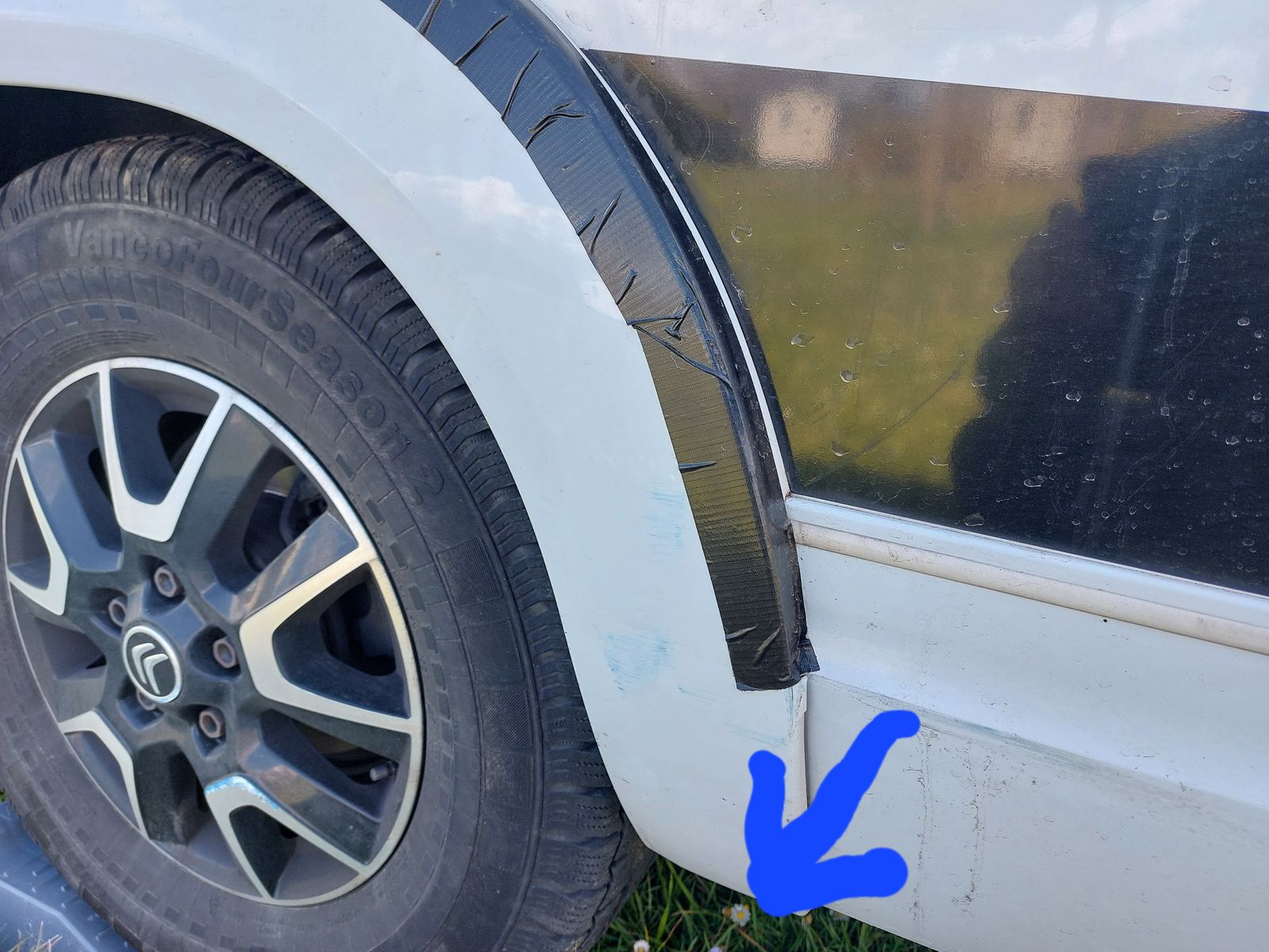

    hat jemand von euch schon einmal die hintere Radlaufblende gewechselt? Mich hat es gerade erwischt und habe eine Ausfahrt zu eng genommen. Resultat: Radlaufblende defekt, siehe Foto. ;(
    Zwei Befestigungsschrauben habe ich am Radlauf unten, vor und hinten entdeckt. Sind da noch weitere Befestigungen versteckt? Hat eine auch einen Tipp, wo man außer beim Hobby Händler so ein Teil bekommt und was das kostet?

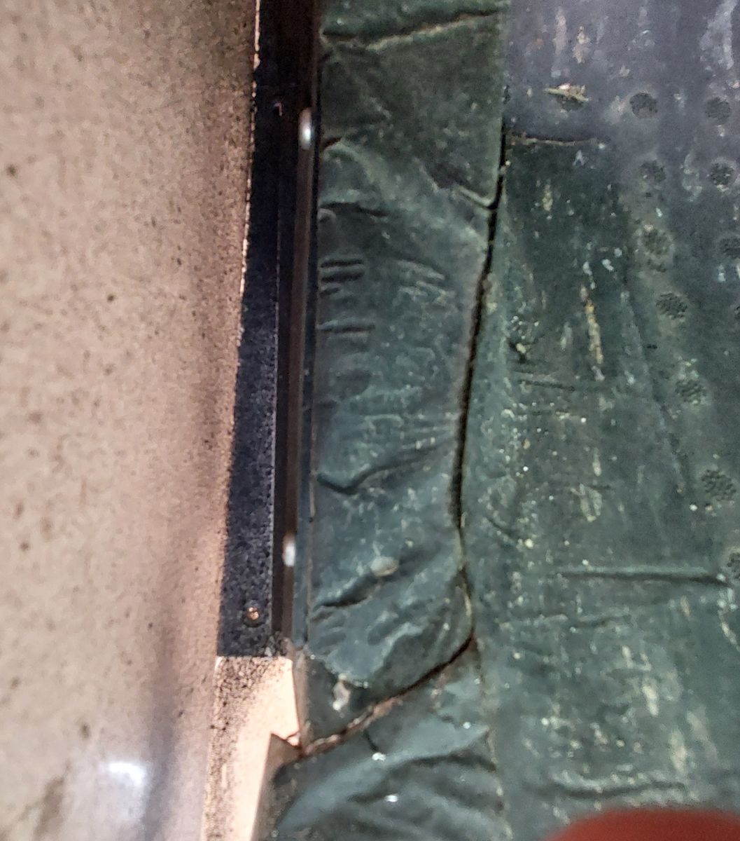

    Ich habe mal ein Foto gemacht. Allerdings ist montierten Reifen nur wenig Platz:
    Info zum Foto: Das graue links ist die innere Seite der Radlaufblende.
    Ich kann da Schrauben erkennen. Allerdings ist zwischen Schraubenkopf und Blende nur sehr wenig Platz. Selbst mit einem Winkelschraubendreher oder einer Ratsche dürfte man nicht dazwischen kommen.
    Insofern bin ich ein wenig ratlos.
  • Ist der Radlauf eventuell von oben auf die Schiene aufgesteckt?
    Dann würden die beiden unteren Schrauben diesen dann nur halten.
  • Das habe ich auch gedacht, als ich die Schiene gesehen haben.
    Einmal editiert, zuletzt von FRODO ()
  • So, jetzt ist die neue Radlaufblende eingetroffen. Frodo und J.Picard hatten recht: Am Radlauf ist eine Winkelleiste befestigt. Auf diese Leiste wird die Blende von oben gestackt und anschließend von unten mit zwei Schrauben (je eine vorn und hinten) an den Schürzen befestigt. Geht ziemlich einfach.
